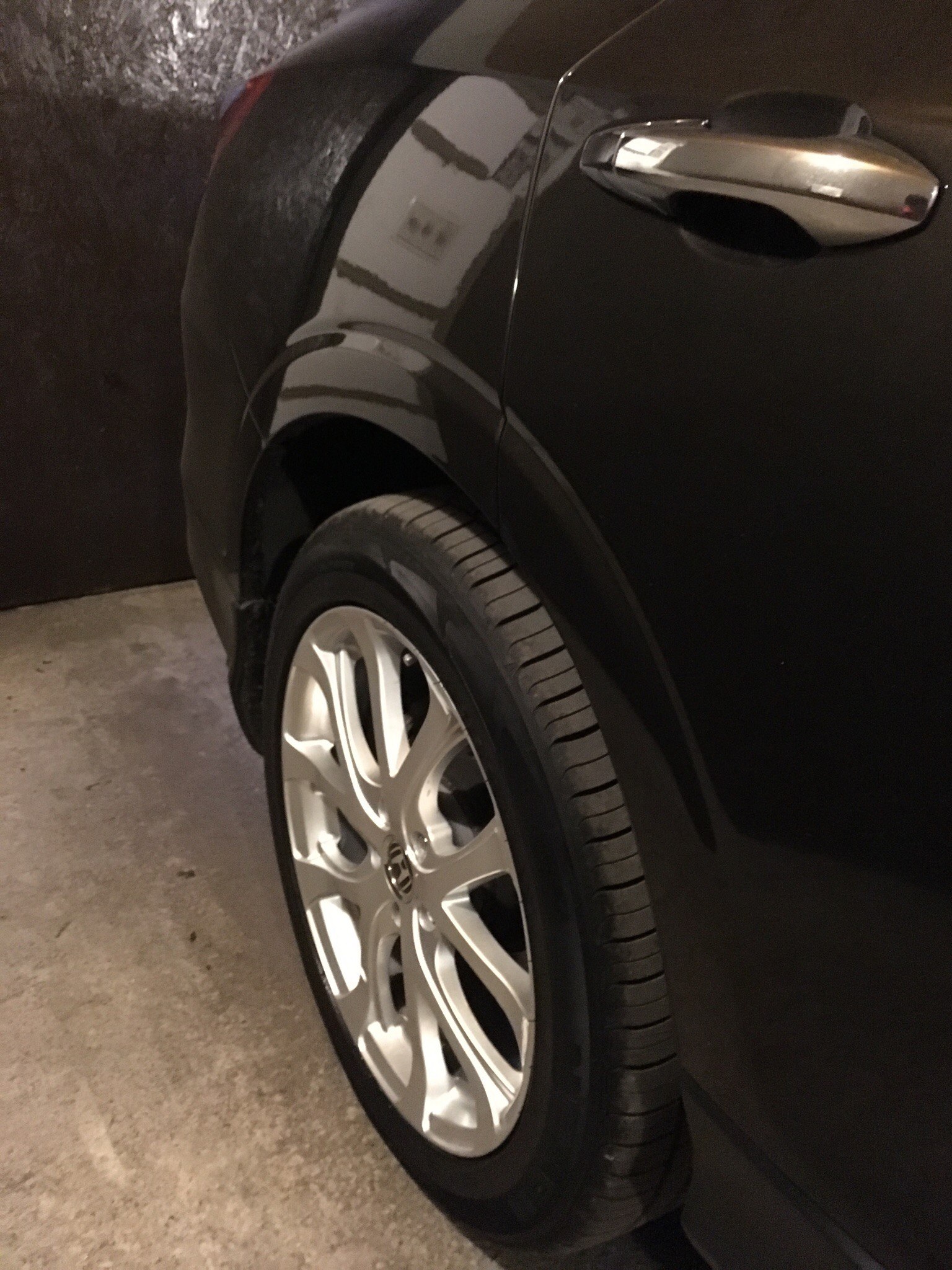

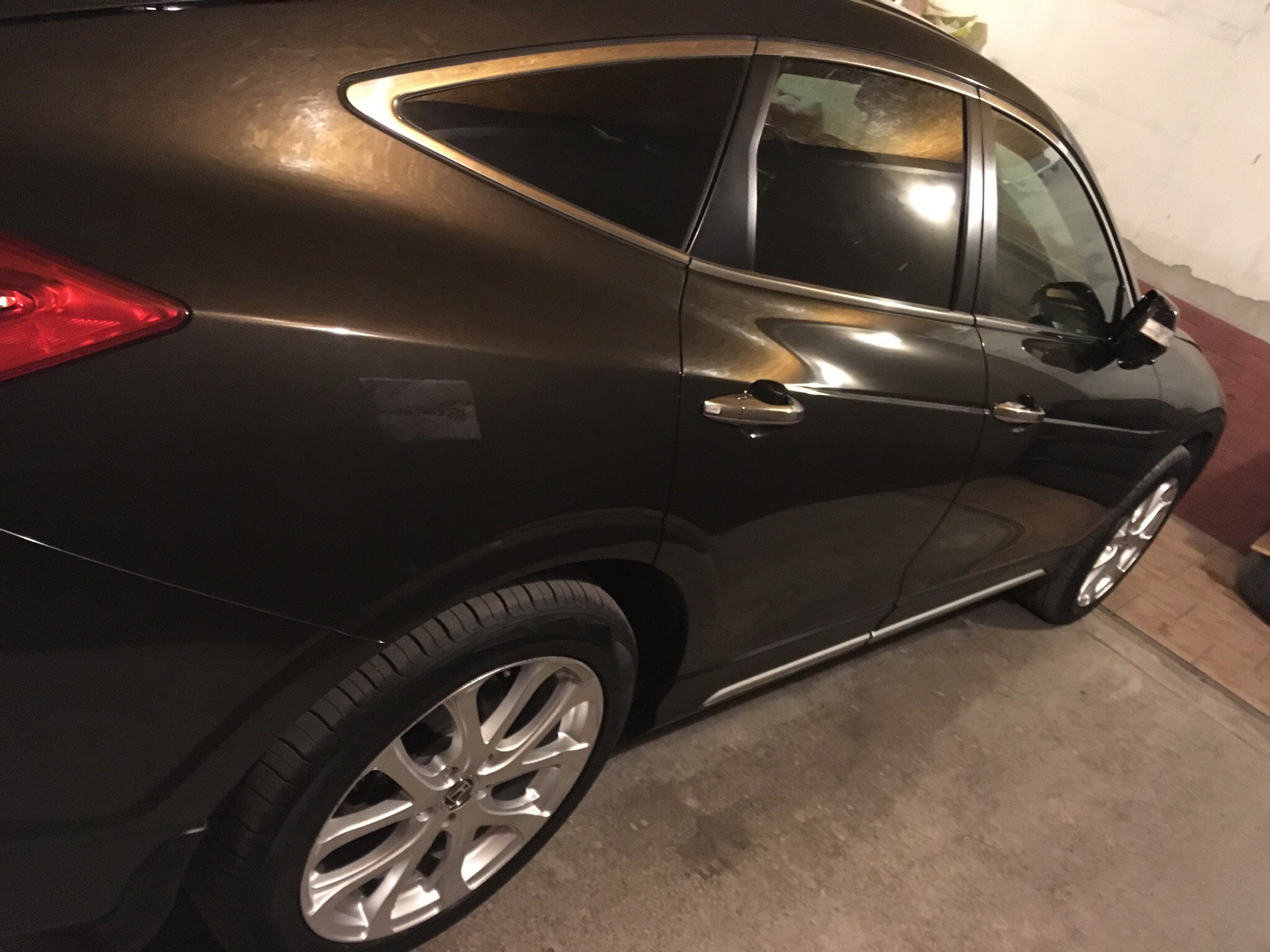

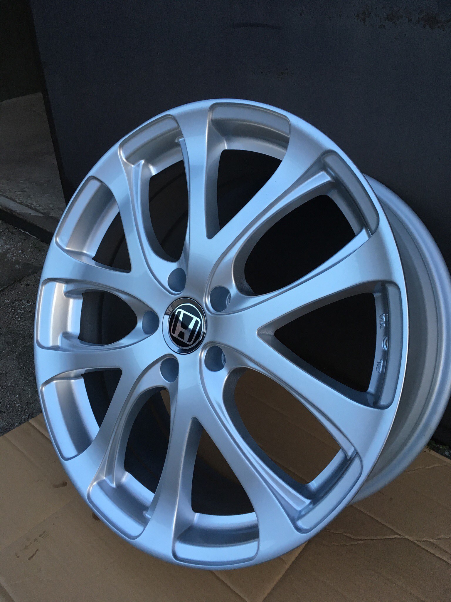

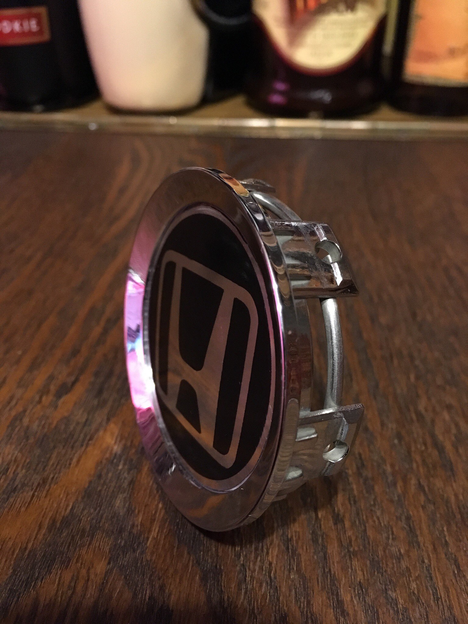

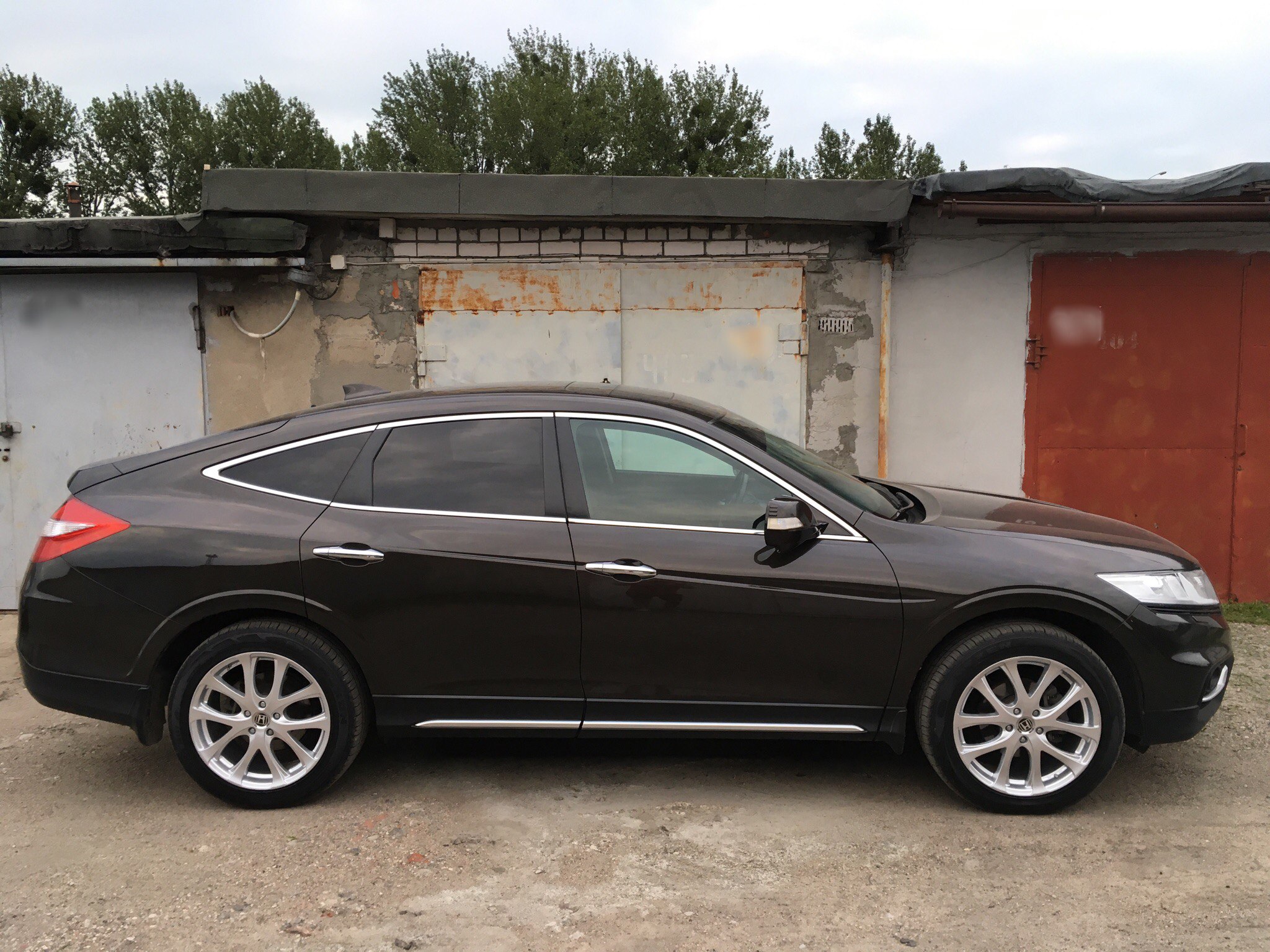

Фото на реставрированных дисках, с колпачками ЦО пришлось повозиться, внедрить лого HONDA в сердцевину) В Польше по акции была куплена корейская резина Nexen N'Fera RU1 235/50 R19 99 V по 6 руб. за баллон. Не ожидал такого качества от этой резины, тихая, мягкая, разницы с профилем 60 вообще не почувствовал, хотя давление сделал 2,4 атмосферы вкруг. Клиренс остался на месте, сравнивал с 225/60, 1 в 1, видимо корейцы немного прибавляют в высоте профиля, кстати, где-то читал уже об этом. Управляемость улучшилась, теперь в повороты вхожу намного смелее и на более высоких скоростях. Ложка дегтя, увеличилась общая масса колеса, соответственно вырос расход, примерно +1 литр. Диски сидят в арках как родные, ничего нигде не выпирает, грязью не закидывает. Отсюда вывод, ширина диска 8J и вылет не более ET45

ОГОНЬ

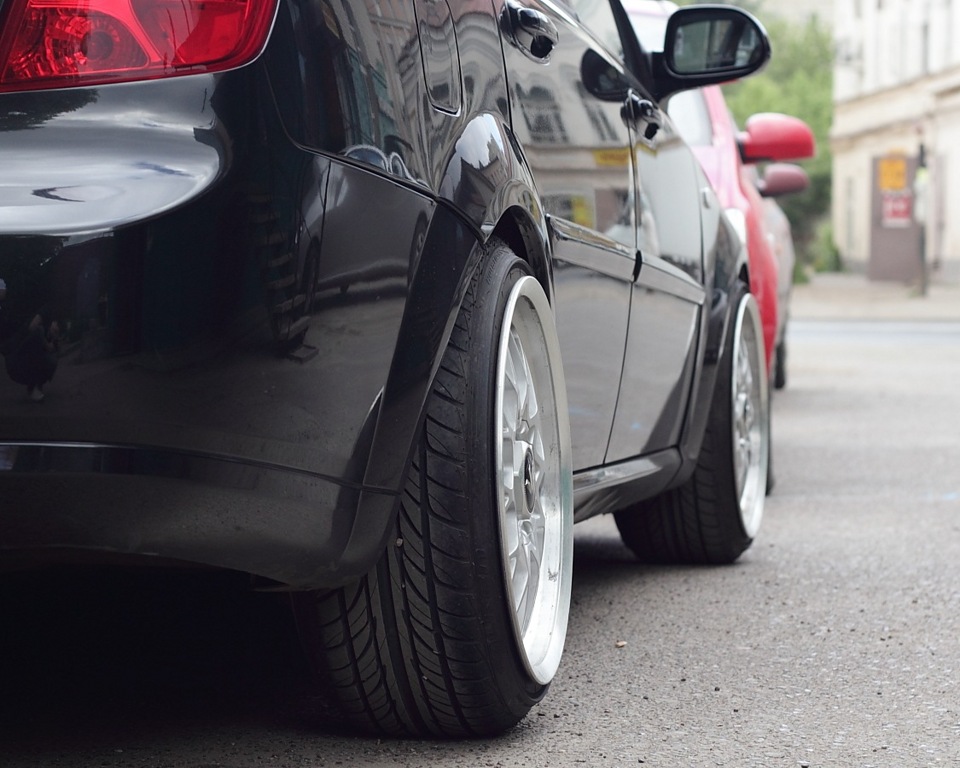

Такие комплекты есть и разноширокие 8.5j et38 и 9.5j et38. Параметры правда не совсем подходящие. Как думаете, если натянуть 235-ую резину, по идее домик небольшой должен получиться и будет резина под арку заднюю заходить при сильной загрузке?
Параметры ЕТ38, будут торчать из арок, и цеплять их на кочках.
Я в курсе что будут торчать, поэтому и спросил про резину "домиком".Посмотреть вложение 1604
Чёрные конечно прикольные, но лучше под родные параметры поискать, бока и так не слабо грязью закидывает, а с таким вылетом вообще до крыши будешь грязный, плюс Резина домиком не комильфо, так же есть риск поцарапать диск, а это уже пичалька. И сзади возить уже ни кого нельзя, либо только по ровной дороге.

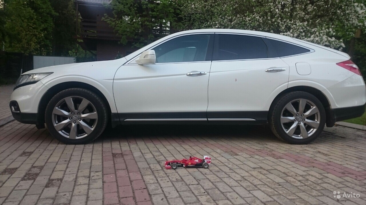

Для тех кто в поисках более привлекательных дисков на свой кросс, предлагаю вариант на дисках от Акура MDX, диски имеют очень схожие параметры - 19", цо 64,1, ширина 8j и вылет ET55. На мой взгляд смотрятся очень даже неплохо. Единственный минус это вес - 13.3кг.

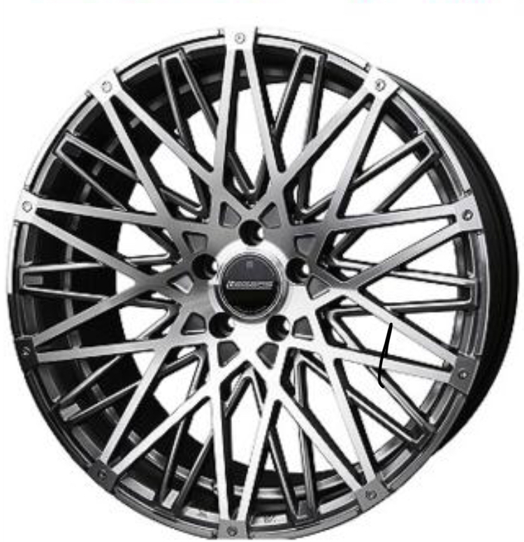

Вот эти диски нравятся. На одном из сайтов в Японии нашел. Не совсем в размерности понимаю на что смотреть? Подскажите кто по теме разбирается. На сайте переводчик с Японского очень корявый. Единственное что по размеру понял это
7x18 5*114.3 ET55 Ещё так понимаю одной цифры данных нет. Как думаете важной?
https://www.yaharu.ru/auction/item_s523618332.html
