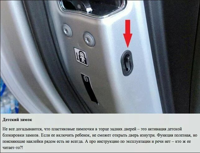

Привет , на пробеге 45 к проблема и вот в чем, дверь не открывается задняя пассажирская изнутри, это ппц, поеду снова к официалам, хорошо гарантия пока , я думал такое возможно только на российском автопроме
Точно не вспомню (сам не пользовался), но нет ли там детского замка на открытие двери из нутри?.....

Замок есть, он служит как раз для того что бы дети случайно сами не открыли дверь изнутри, А иногда его случайно включают ( например на авто мойке тряпочкой зацепят) а ты потом думаешь что у тебя дверь заклинило - даю 90% что дело именно в этой кнопочке )))

Во я балда, никогда до этого не сталкивался, спасибо
