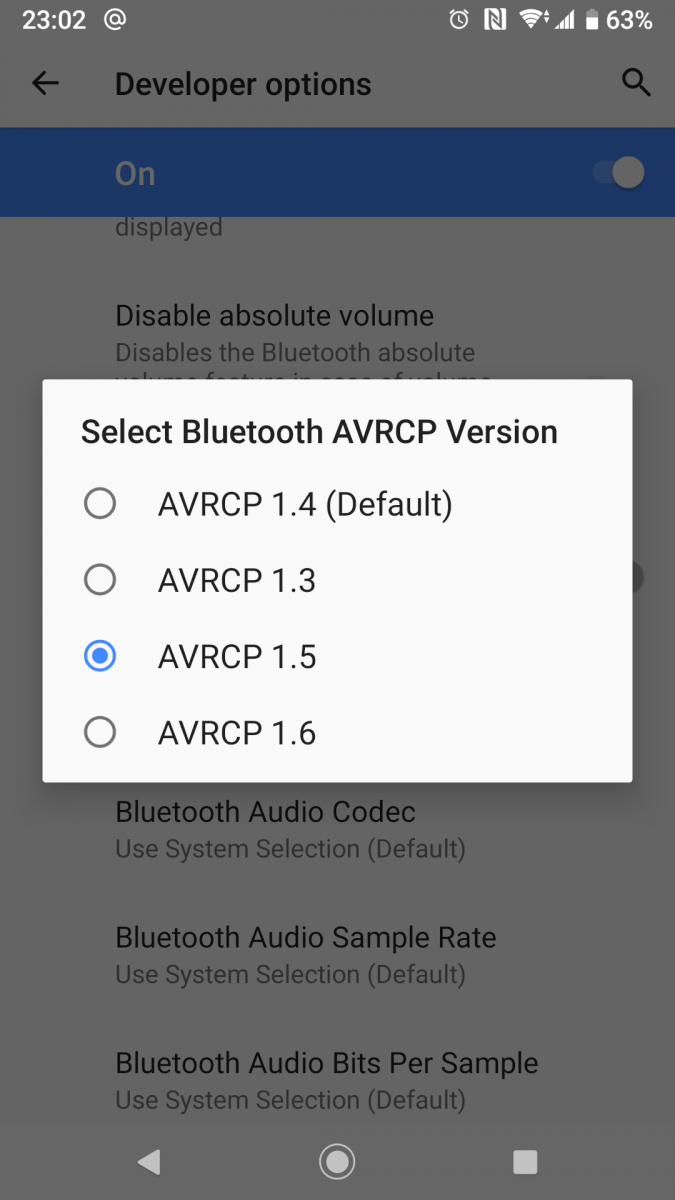

не подключается телефон S9 к блютуз авто Кросстур 2,4 2013 года, при этом старый S6 подключался.
Нужно зайти в телефоне в настройки разработчика (предварительно включив их) и там в меню Bluetooth AVRCP version переключить на версию 1.5
С версией 1.6 Кросстур не дружит.
Интересное решение))), еще не пробовал Подскажите алгоритм включения настроек разработчика на Samsung S9+ полазил в меню, намека не нашел((( Спасибо заранее
Зашел), но у меня по умолчанию вообще версия 1,4 стояла, думаю дело не в этом, а просто в отсутствии свободных ячеек для подключения телефонов, нужно как то их сбросить...
