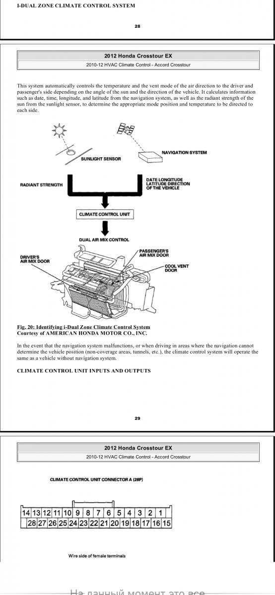

Я уже нашел моторчик заслонки но дело не в нем, он работает, просто водительский контур не греет возможно проблема в радиаторе печки
Нет там водительского контура. Удивляюсь молодежи, читать не хотят умные книги:). Открываем мануал, часть HVAC Climate control, листаем и видим заслонки на пассажира и водителя.
