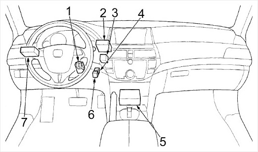

Всем привет! Перестали работать прикуриватели. Все 3. Предохранитель целый. Пробовал ставить запасной, не помогло. С чем еще может быть связано? Никто не сталкивался?
Частично разобрался, не тот предохранитель смотрел. Сейчас работает передняя розетка прикуривателя и задняя в багажнике. Центральная не работает. Ее предохранитель целый. Возможно реле центральной розетки, на схеме №6. Как туда подлезть не пойму.
Частично разобрался, не тот предохранитель смотрел. Сейчас работает передняя розетка прикуривателя и задняя в багажнике. Центральная не работает. Ее предохранитель целый. Возможно реле центральной розетки, на схеме №6. Как туда подлезть не пойму. Посмотреть вложение 3876
дёргаешь панель подрулевую и она выщелкивается, а там уже есть доступ
