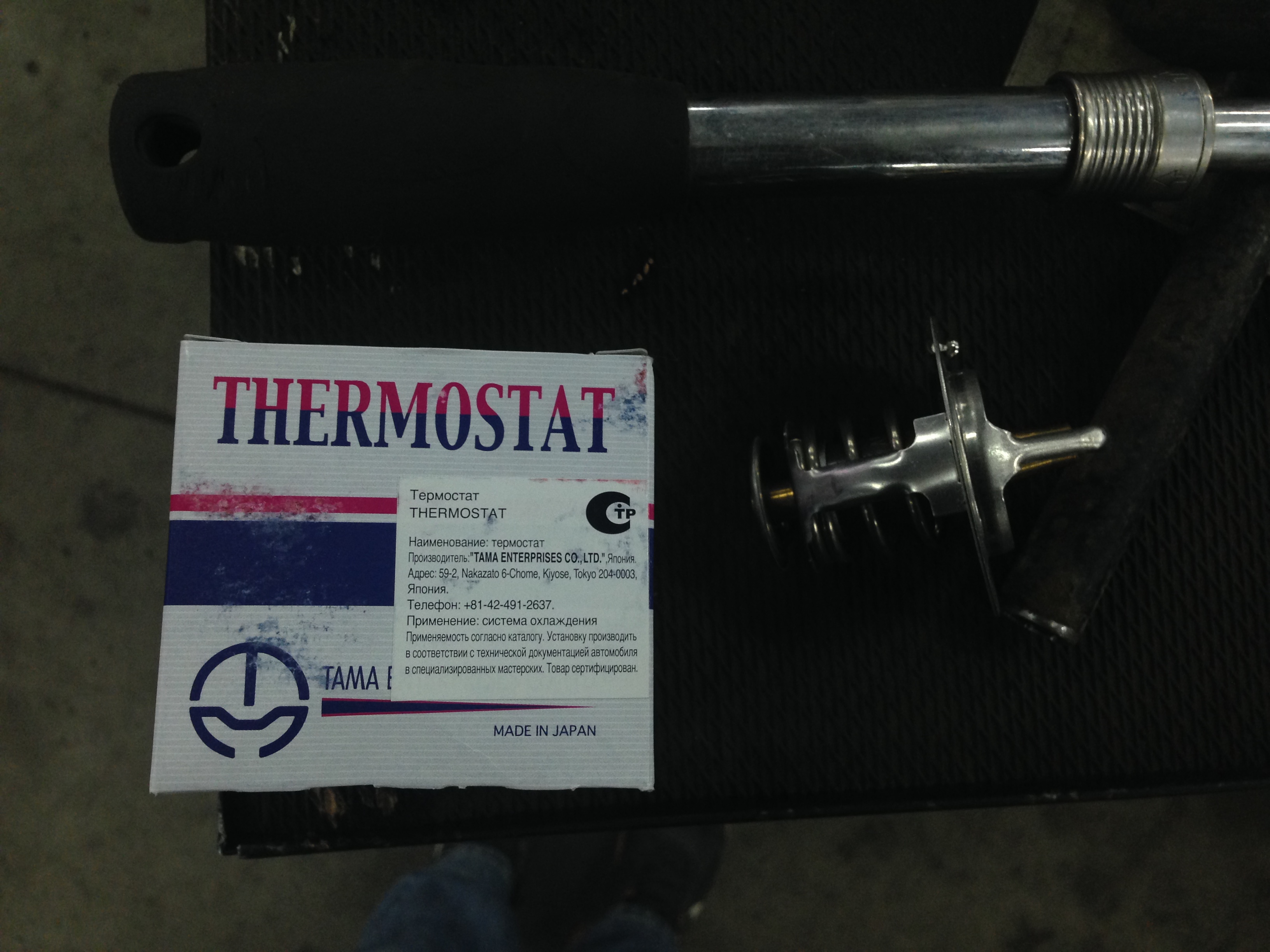

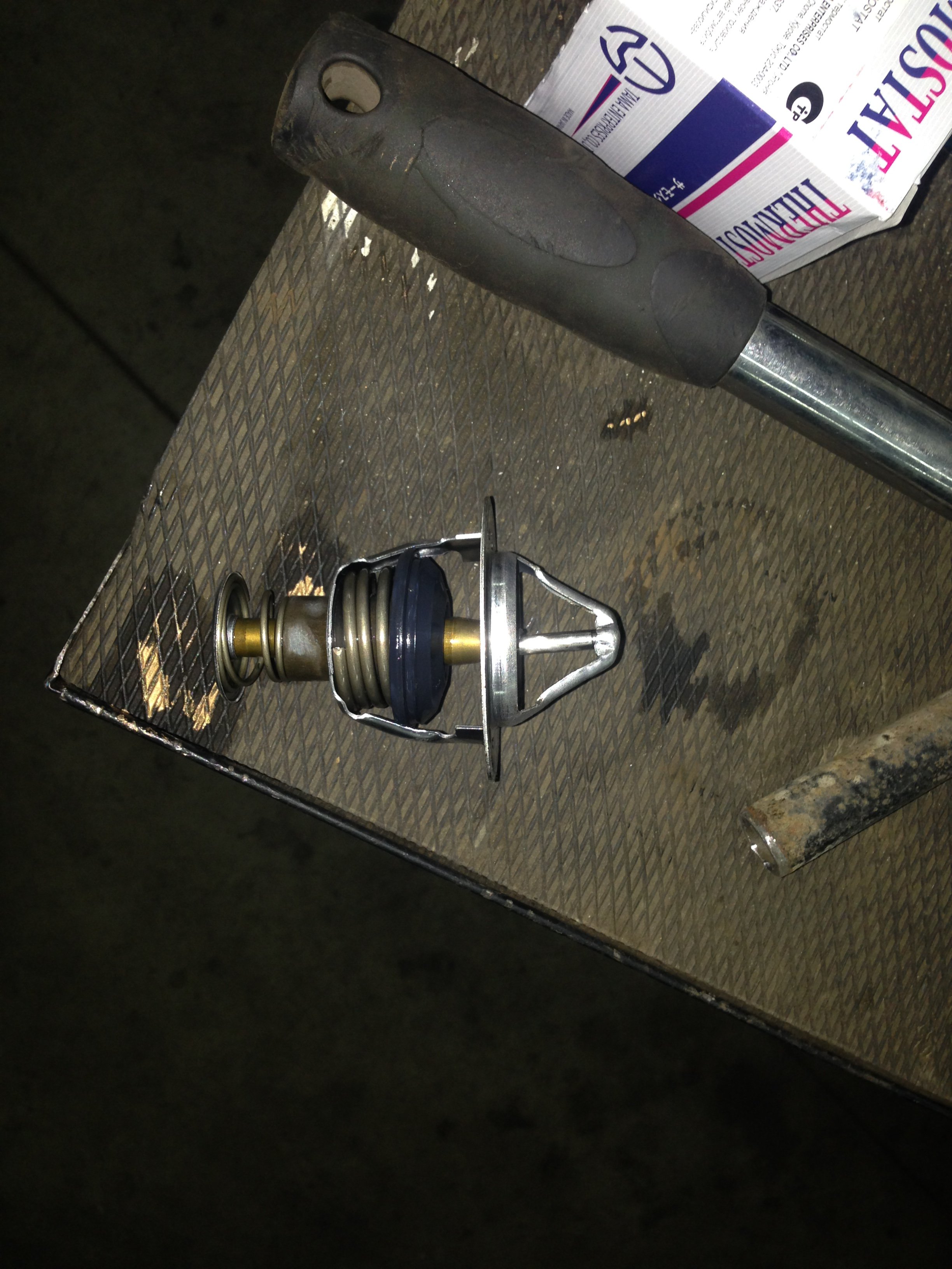

В общем, купил термостат (японский аналог, оригинала не было), съездил и поменял, теперь все отлично.
По ценнику - около 900 руб. новый термостат и 1500 руб. замена.
Старый термостат заклинило и антифриз гоняло по большому, как я понимаю, кругу.
Фото прилагаются:
Фото прилагаются:
Посмотреть вложение 995 Посмотреть вложение 996
Фото прилагаются:
