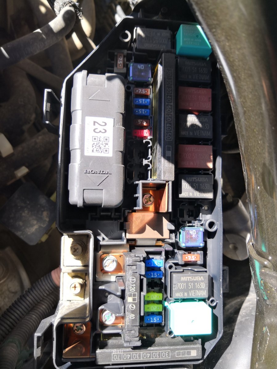

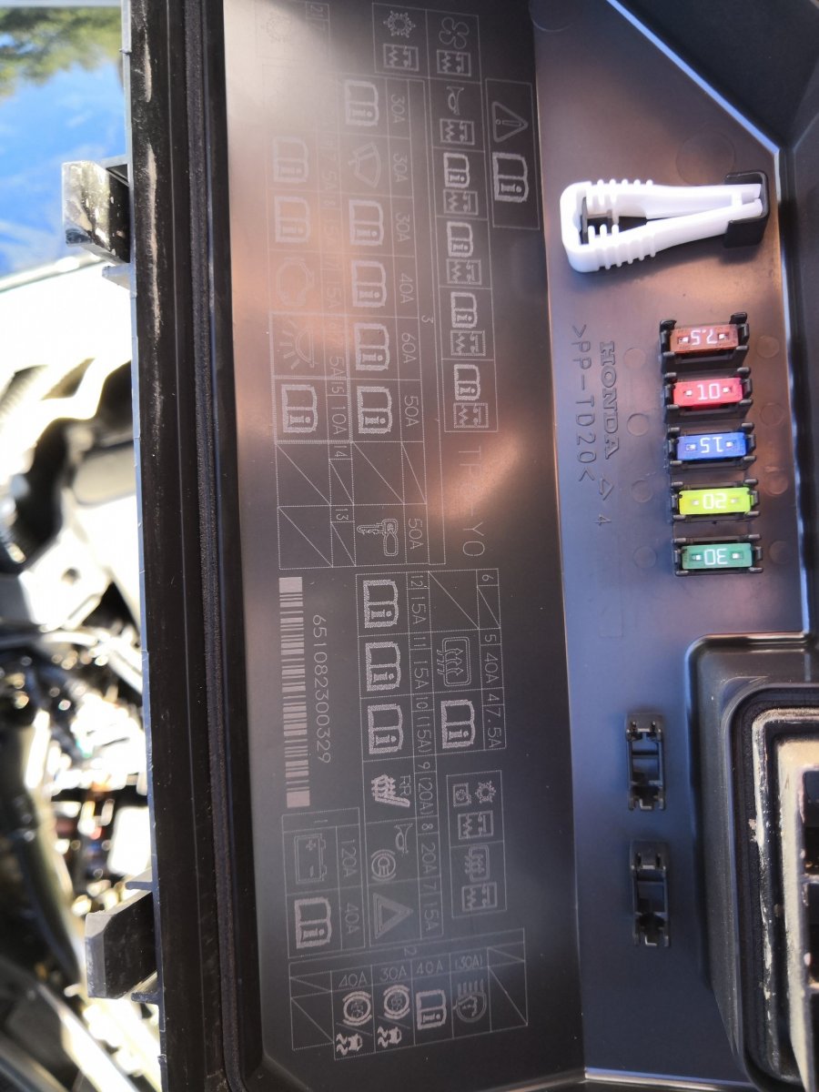

хороший вариант, вот только какой именно, и не завязано ли чего еще на этом предохранителе...
В обозначении то понятно какой предохранитель отвечает за омыватель, а где он по факту не ясно?((

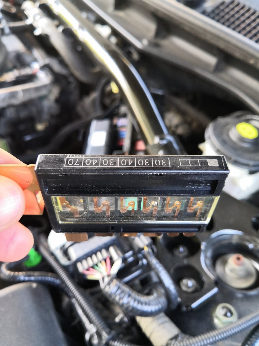

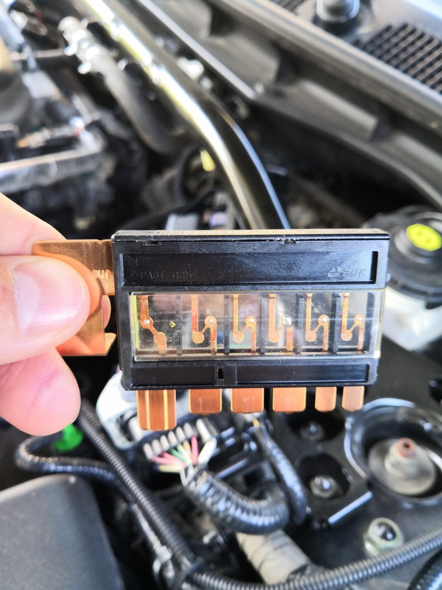

Кроме как обыватель фар, на нем больше ни чего нет, а с кнопки разве нельзя его отключить? На до рестайлес кнопки отключался, только при каждом запуске двигателя нужно это делать. Под планкой по моему он должен быть.

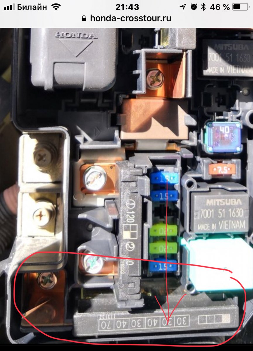

та что ближняя на фото? откручивается и под ней?
Если правильно помню, то второй под вот этой планкой

:lol-33: точно! А я все ни как не мог вспомнить, почему я отказался в своё время от отключения зимой омывателя фар. 5 лет прошло. Забыл, что меня это тоже в тупик поставило. Ковыряться дальше не стал :)
Можно заморочиться, вызвонить нужный провод с помощью иглы и цэшки, либо проще - сделать из пластиковой бутылки "предохранитель" и вставить его в гнездо, куда приходит пин от предохранителя, проще говоря -"изолировать контакт"
Да, думаю изоляция лучший вариант, хоть и достаточно ювелирный
