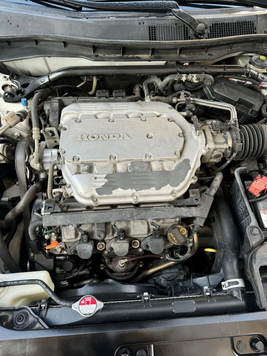

Это ошибки блоков деактивации цилиндров. Банк1 и Банк2. (P3400 и P3497) Что это означает? Банк1 это головка, расположенная ближе к салону автомобиля (P3400), Банк2 это головка, расположенная ближе к радиаторам (P3497). Так как отсчет цилиндров начинается слева направо, а в V-образных двигателях первой головкой считается головка, с номерами первых цилиндров. В результате отсчет цилиндров идет от переднего шкива двигателя, со стороны салона. 1, 2, 3 цилиндры и головка 1 (Банк 1) это со стороны салона. Головка №2 – Банк2 это головка с 4, 5, 6 цилиндром со стороны радиатора. Так же производится и нумерация катализаторов.
