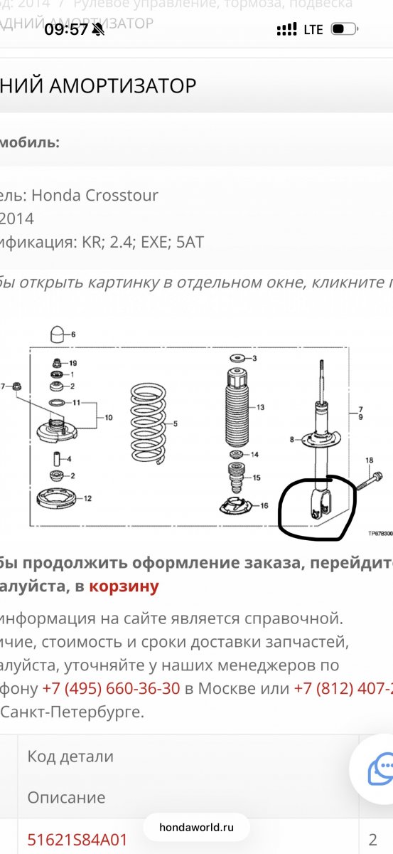

Машина редкая, заменяемости появляются сильно позже. Форум для этого и нужен. На задних уши длиннее, перед тот же. Можно от аккардеона те же шова (зад) переварить, у меня зад KYB без переделки стоит, сейчас их нет, поставил бы шову если б приперло.
Есть kyb, но лучше уши приварить к шове
