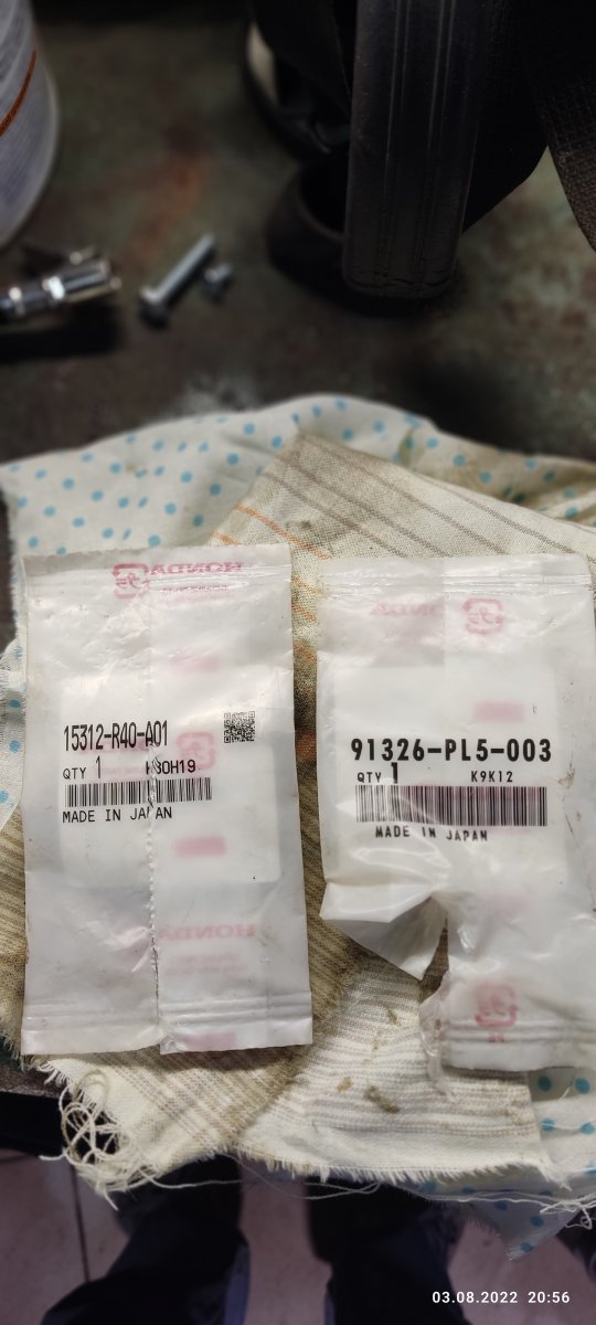

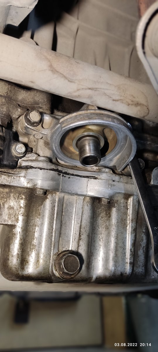

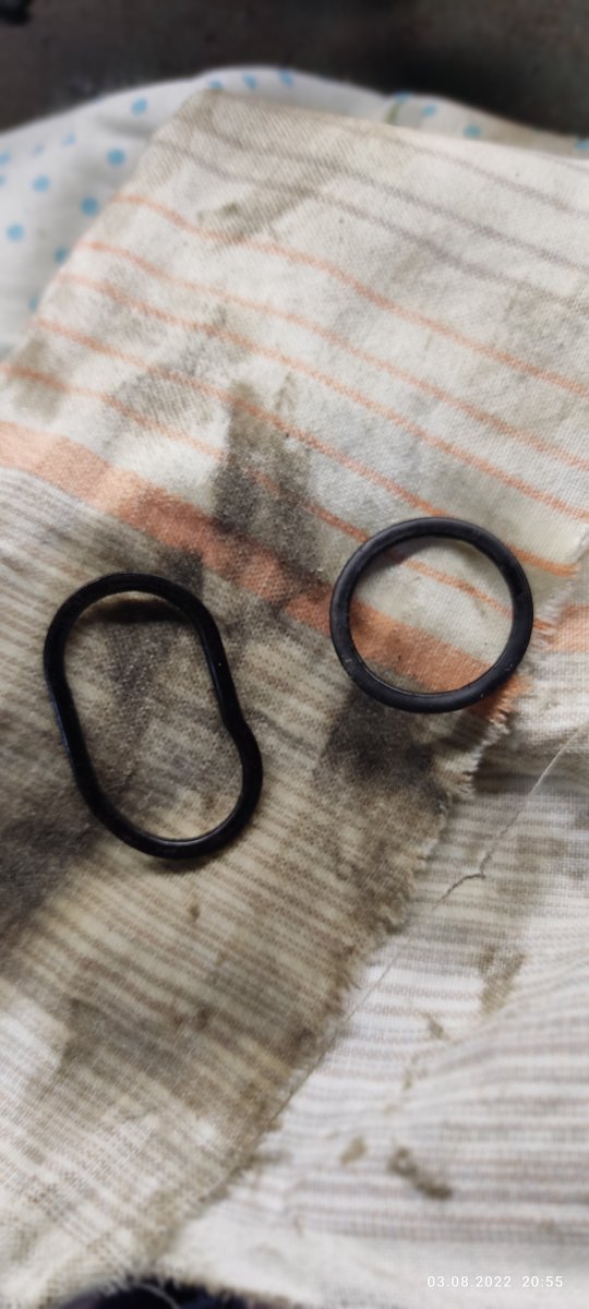

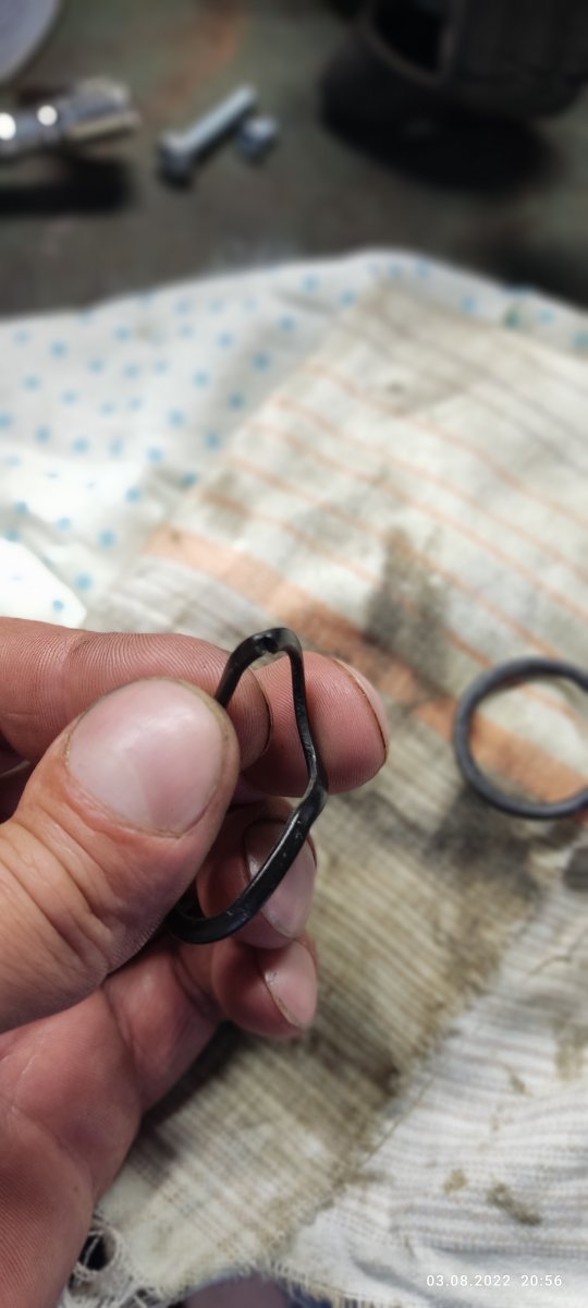

Появились подтеки в районе масляного фильтра. Под машиной, на стоянке следов нет. Год ездил, всё откладывал. Сегодня поменял уплотнительные резинки, менял масло. Открутить болт крепления выхлопной, для удобства, и три болта кронштейна. Резинки старые были дубовые и с трещинами. Всё легко. Делайте сами!
