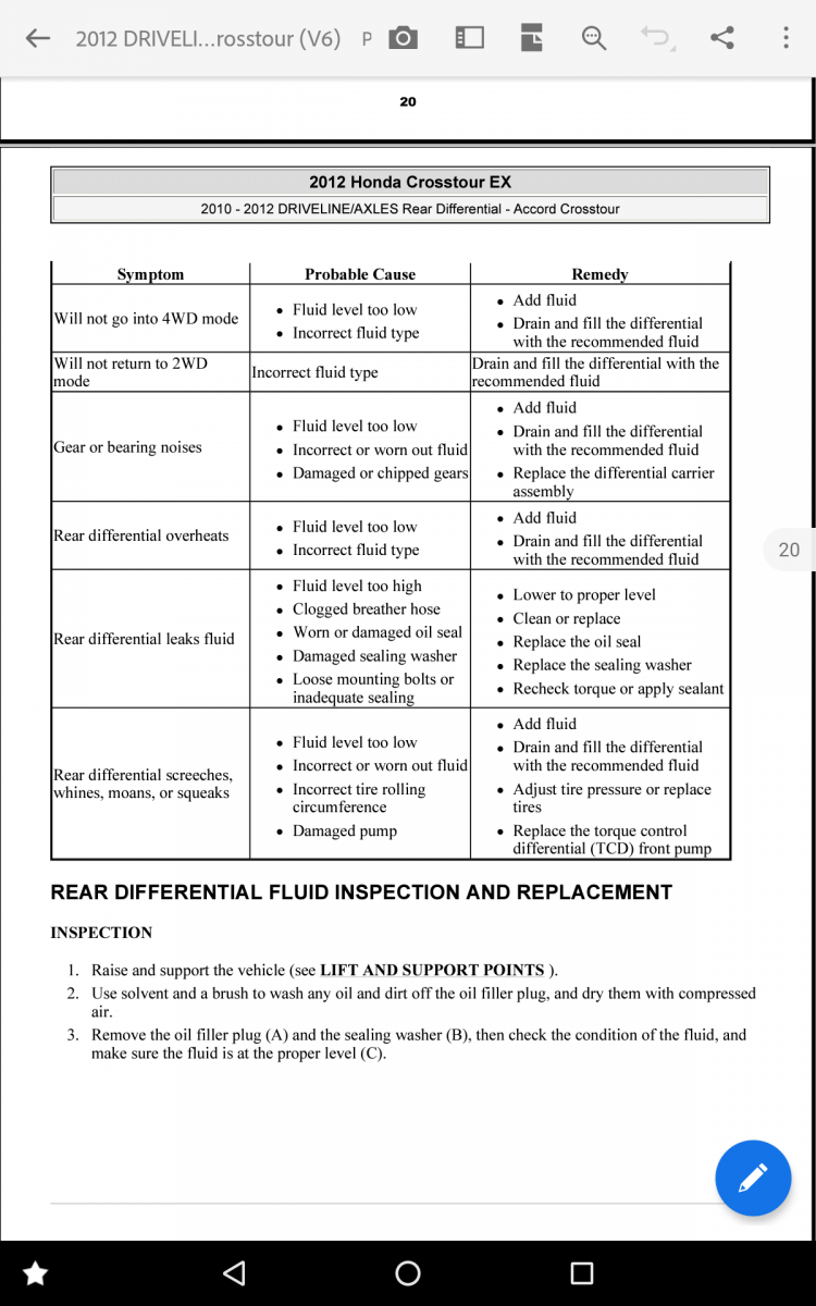

791
Может для начала прислушаться к советам и начать с простого? Проверить уровень/состояние/тип масла в заднем дифференциале? Мануал прямо об этом говорит. А официалы что-то мало зарядили)))
P.s. Скачайте родной мануал, там очень много полезного.

Dado
3 Дек 2018
13
Тюмень
Сегодня все это оф. диллер Хонда в Тюмени сдела и уже дальше начали смотреть. У него привод как на а crv и они сталкивались один раз с этой проблемой. По этому же принципу и определили!
