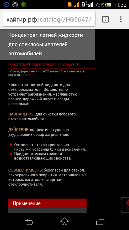

Дело не в фирме и температуре! Читаем на конистре- для стекла! Про фары ничего не написано- значит сняли с себя ответственность!

Screenshot_2016-03-14-11-32-59.png в моем случае!
