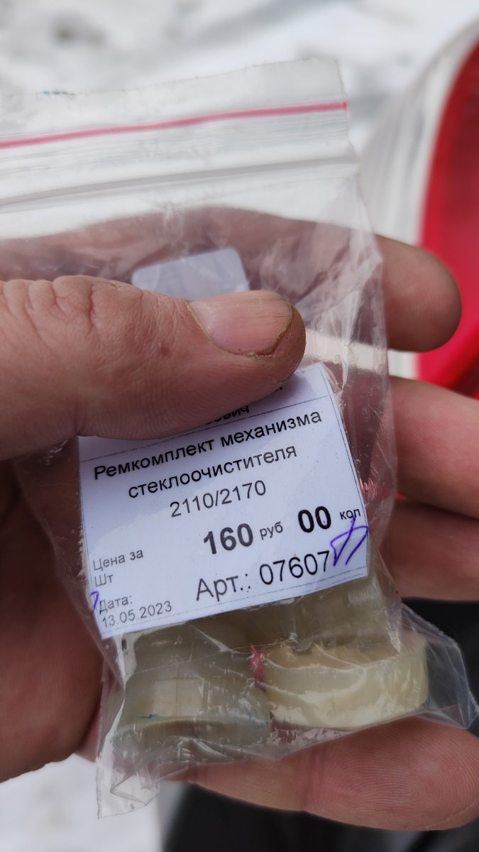

Прошел тут у нас снежочек с ледяным дождиком давиче, в общем после того как завел машину случайно зацепил рычажок стеклоочистителя, естественно машина холодная, не чищенная. Послышался характерный хрум и бряк-бряк, дворники на месте.. Вскрытие показало сорванный рычаг с шарика трапеции (сломалась пластиковая втулка), стал думать и гадать как из этой неприятности выйти, да побыстрее. Гугл выдал бесконечное разнообразие ремкомплектов трапеции дворников, снял размеры, пошел в магазин запчастей автоваза с штангелем. Посадочное втулки Ф20мм, шар Ф16мм. Долго искать не пришлось , нужный ремкомплект был сразу найден: ремкомплект трапеции Ваз 2110 подходит к нашим кроссам. Сам процесс снятия-установки не снимал, да и нет там ничего сложного, можно разобраться.
Дополню. Есть один нюанс: все манипуляции делались на снятой трапеции, втулки садились зажимом тисками без нагрева, шар со смазкой тоже в тисках (посмотрел пособие автовазовцев; вредные советы или как не надо делать - втулки кипятят, стучат молотком и т. п.). Все встало отлично, без люфтов.
