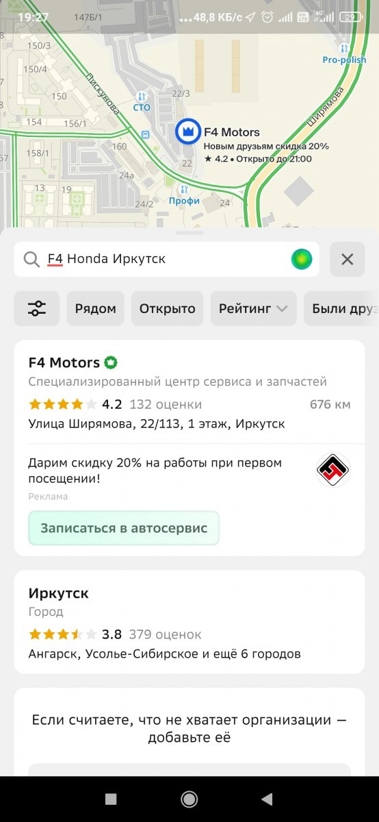

Тут диагност был неплохой по Хондам.
А так, да, наш движок тащит как дурной, а после трёх тысяч, так вообще ракета. Надо разбираться с неисправностью.

Спасибо. F4 знаю, машина там и обслуживается. Но у них нет сканера чтоб прокатиться и поснимать логи. А здесь похоже только это и покажет реальные расходы и что мешает включаться vtec. А обычными сканерами все в порядке. Ничего не показывают.
