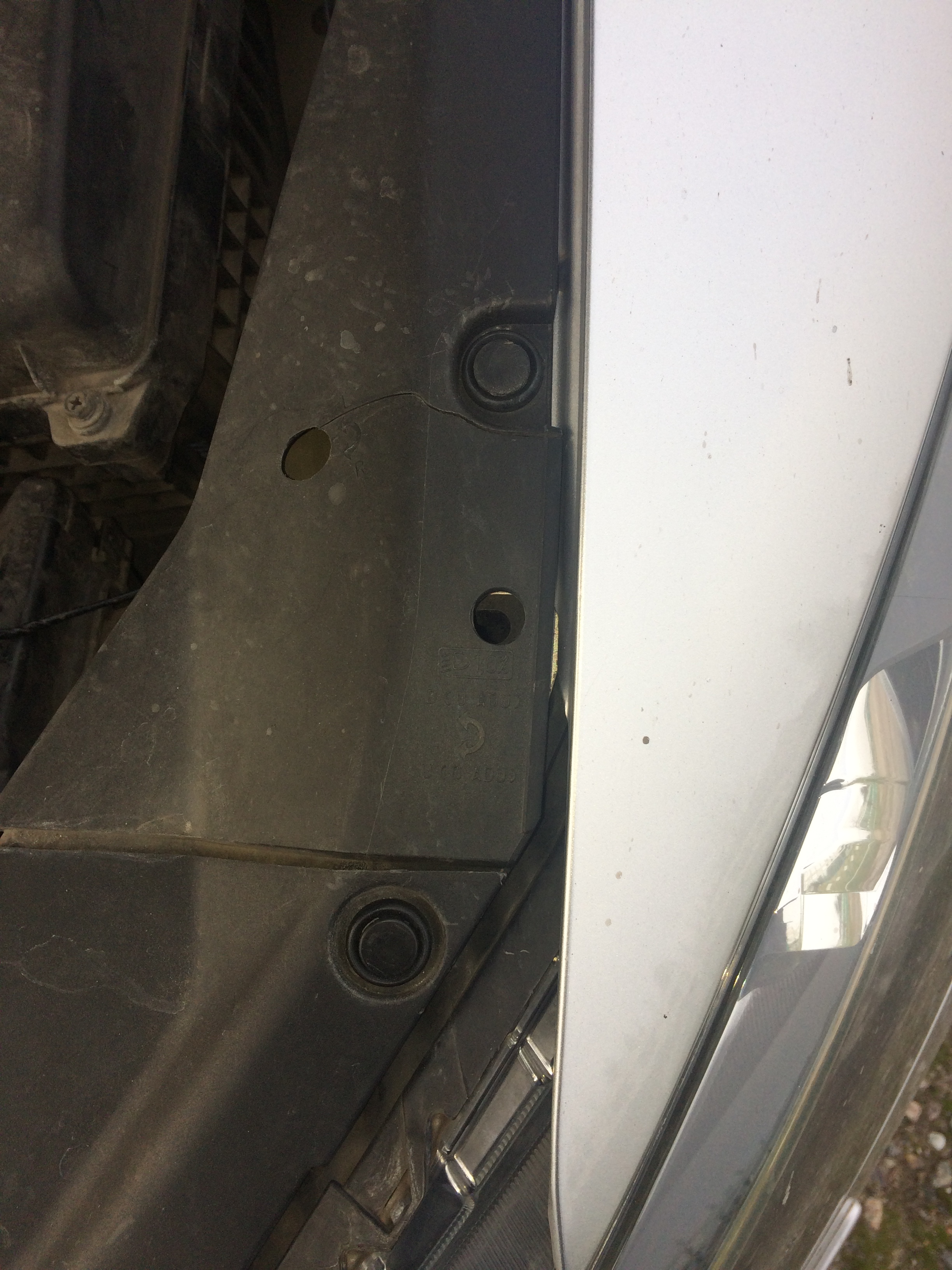

Помогите!!! как отрегулировать ближний свет фар по вертикали!? очень близко светит!

Открываешь капот, над фарами увидишь отверстия с вертикальными стрелками- вставляешь длинную отвертку и начинаешь регулировать
такая же проблема с ближним светом, сегодня пытался нащупать отверткой регулировочный винт , так ничего и не получилось.там регулировка под шлиц? кто может подскажет? и как регулировать дальний свет?
1,330
Посветить фонариком не? По-моему под шестигранник
там под шестигранник сама крутилка жолтая
если без прибора то нужно ровная площадка, ровная однотонная стена. встаешь в пяти-десяти метрах вроде, и начинаешь высчитывать и рисовать на стене мелом линии границ. по ним выводить пучки.. интереса выше крыши.. быстрее на прибор сгонять.
