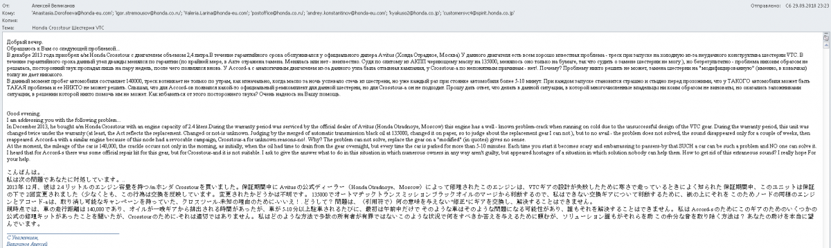

Написал письмо в ХМР...
"Добрый вечер.
Обращаюсь к Вам со следующей проблемой...
В декабре 2013 года приобрел а/м Honga Crosstour с двигателем объемом 2,4 литра.В течение гарантийного срока обслуживался у официального дилера Avitus (Хонда Отрадное, Москва) У данного двигателя есть всем хорошо известная проблема - треск при запуске на холодную из-за неудачного конструктива шестерни VTC. В течение гарантийного срока данный узел дважды менялся по гарантии (по крайней мере, в Акте отражена замена. Менялась или нет - неизвестно. Судя по слитому из АКПП чернющему маслу на 135000, менялось оно только на бумаге, так что судить о замене шестерни не могу ), но безрезультатно - проблема никоим образом не решалась, посторонний звук пропадал лишь на пару недель, после чего появлялся вновь. У Accord-a с аналогичным двигателем из-за данного узла была отзывная кампания, у Crosstour-a по непонятным причинам - нет! Почему? Проблему никто решить не может, замена шестерни на "модифицированную" (именно, в ковычках) толку не дает никакого.
В данный момент пробег автомобиля составляет 140000, треск возникает не только по утрам, как изначально, когда масло за ночь успевало стечь из шестрени, но уже каждый раз при стоянке автомобиля более 5-10 минут. При каждом запуске становится страшно и стыдно перед прохожими, что у ТАКОГО автомобиля может быть ТАКАЯ проблема и ее НИКТО не может решить. Слышал, что для Accord-ов появился какой-то официальный ремкомплект для данной шестерни, но для Crosstour-а он не подходит. Прошу дать ответ, что делать в данной ситуации, в которой многочисленные владельцы ни коим образом не виноваты, но оказались заложниками ситуации, в решении которой никто помочь им не может. Как избавиться от этого постороннего звука? Очень надеюсь на Вашу помощь."
Посмотрим, что ответят и ответят ли...
