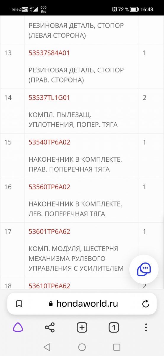

Привет а кто что ставил на 3.5 рест 2014г рулевые тяги, наконечники, есть ли артикул на оригинал у кого? И если замена то на какую и артикул спс

Я менял тяги, ценник конский, порядка 8 тысяч за тягу, пошёл другим путем, взял аналог от 8го аккорда, изготовил у токаря удлинитель, поставил. Есть ещё вариант, существует тяга подходящая, надо номер поискать, но у неё крепление пыльника дальше, и родной пыльник на неё не на тянешь, точнее натянуть то можно, но он с гарантией зимой лопнет, как у меня. Наших торгашей облить бензином и поджечь, цены ломят на ровном месте.

значит будем копить и ставить оригинал. 230 проехала на родных значит они этого стоят. поставил и забыл еще на 230т км
