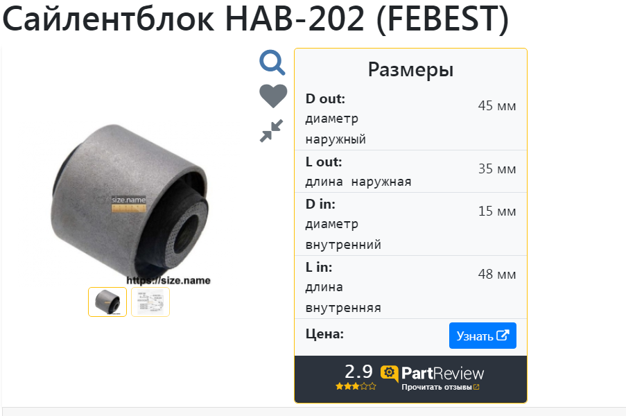

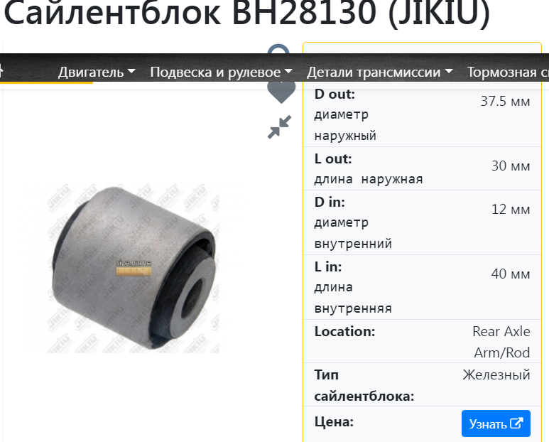

вот нашел размеры саленблоков задней цапфы баяна 8, у нас они должны быть таких же размеров, если кто соберётся менять, то лучше сначала залезть под машину и хотя бы примерно померять размеры
    133.9 KB · Просмотры: 19
    166.3 KB · Просмотры: 20
