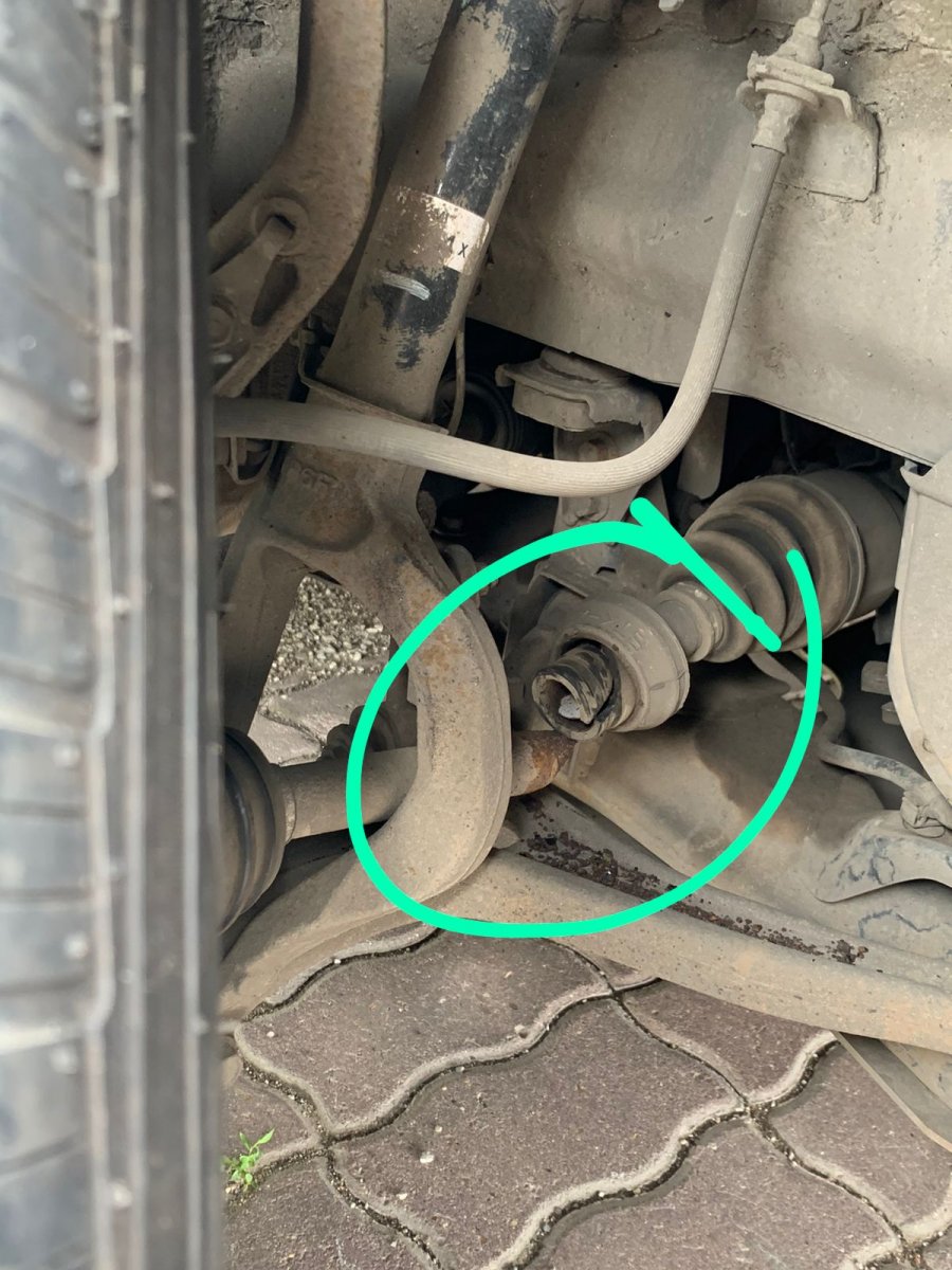

Всем привет. Вчера сломало правый привод, на кроссе 2.4
АЛЬФ
10 Янв 2015
31
Привезли в мастерскую на производственную ули, это в солнцево. мастера сказали им такую же привезли машину с такой же проблемой. Фото сделано с другой машины, жене сказали что у нас такая же проблема.
Теперь головная боль найти привод или можно отремонтировать старый? Никто не подскажет ?
1,280
Охренеть, видать в районе резинки коррозия сожрала привод и он под нагрузкой лопнул.
791
Достаточно частая проблема на Хондах. Искать вал б/у, и переставлять шруса. Но конечно лучше новый.
