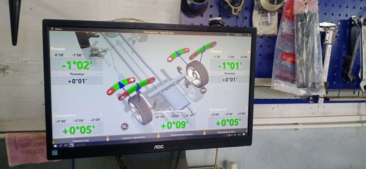

Всем привет! Вопрос знатокам. Проблема в общем такая. Кросс 3.5 2011г. На кочках после регулировке сход развала и схождения задней подвеске-начала плавать задница. В сервисе приговорили задние стойки амортов. Где можно найти на наши авто стойки аморт., или может есть аналоги ? Я читал что можно заменить их от Аккордов,но они на 4см. короче. Спасибо, буду рад любым рекомендательным ответом.... Москва

Оригинал 30тр пара есть

KYB 3410017 есть опыт замены уставших оригинальных задних на них, все Ок, без переделок. (Перед "Шова" от аккордеона 8, тоже ничего, если не хотите курить все ветки форума).
