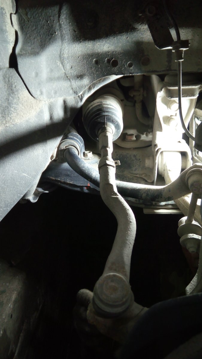

Для начала откручиваем правое переднее колесо.
Отсоединяем тягу от наконечника. (в гайдах показывают что можно и без рассоединения, но как по мне очень напряжно это делать)
Снимаем пыльник (тут как раз можно и подшипник обслужить) Снимаем тягу.

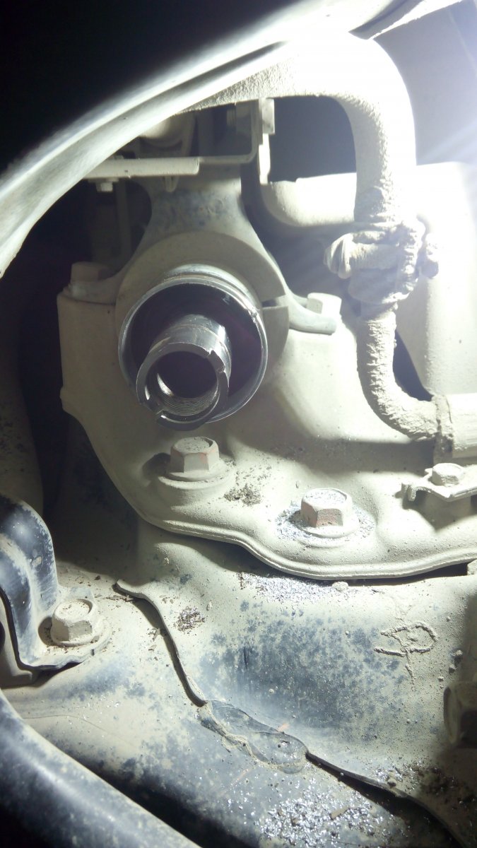

И тут видим в полной кросе эту гайку. Естественно есть нюанс. просто так её не открутить она законтрена с завода на фото видно примерно на 45градусов выбоена в корпусе рейки. Резьбу гайки контрят просто ударом керна )))
Мы ничего умнее не придумали, как просто высверлить корпус гайки сбоку. Будь рейка снята делалось бы это проще.

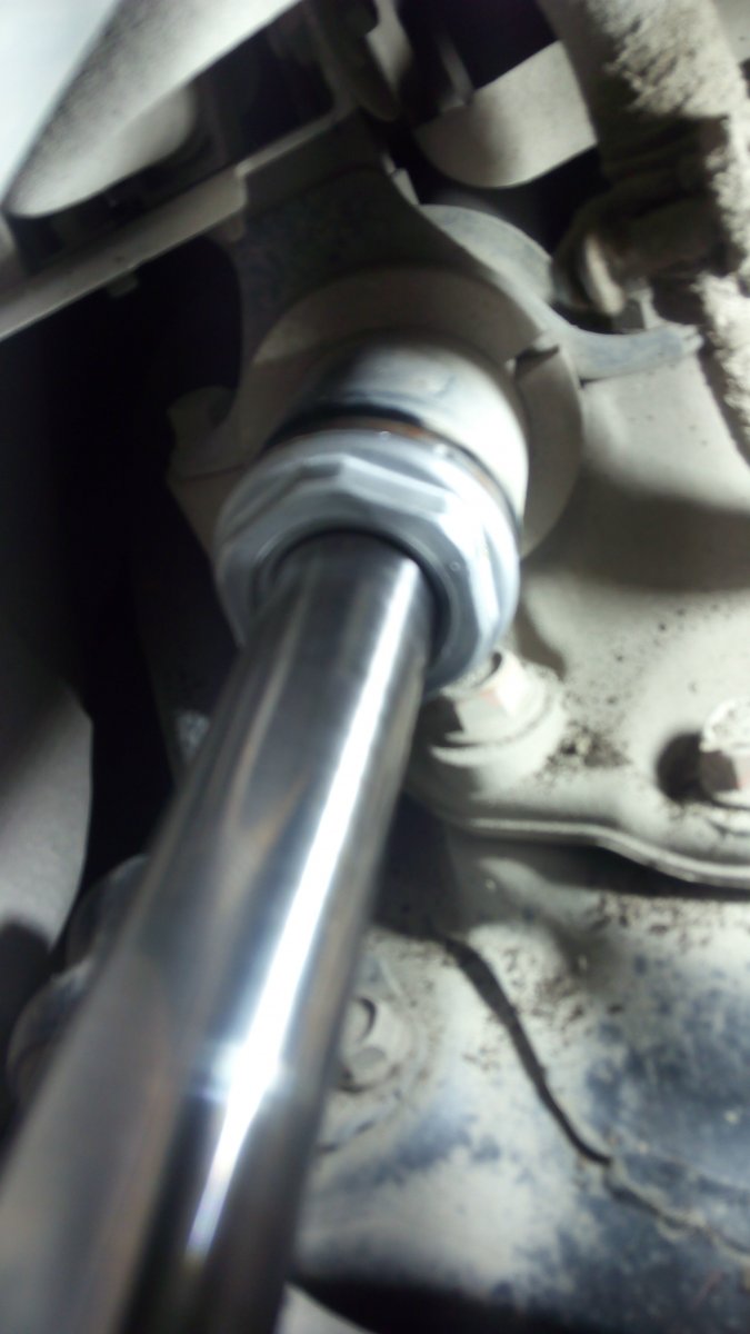

После высверливания гайка свободно выкручивается головкой на 41мм
На герметик сажаем новую гайку собираем в обратном порядке.

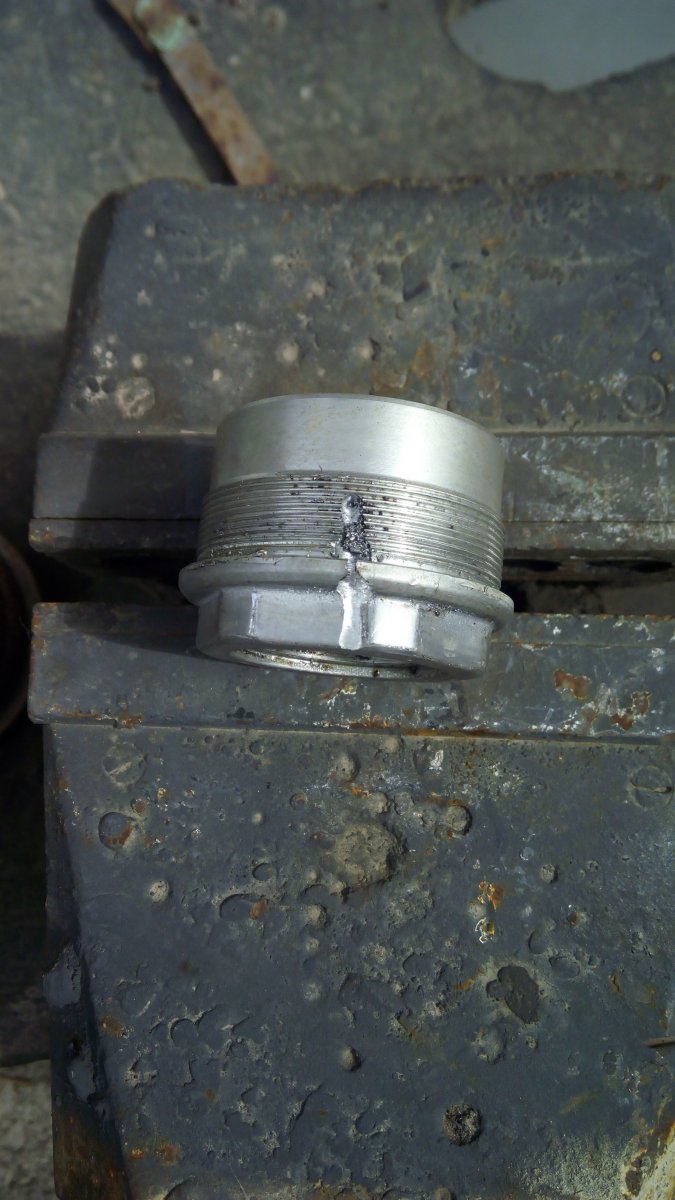

Так выглядит старая просверленная гайка.
Кстати она не из железа а, похоже, из дюральки даже родная с завода. На всё про всё ушло полтора-два часа неторопливой работы и наличии всего инструмента.
