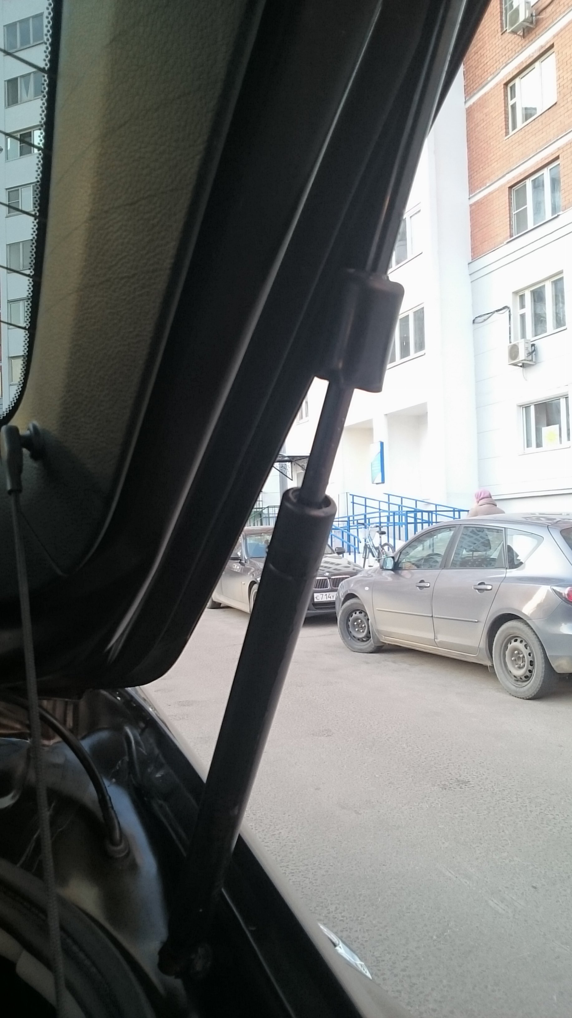

Suvorov
31 Янв 2016
20
Москва, лианозово
Тоже стучал багажник, почитав рекомендации снимал, ставил полки, не помогло. Потом сообразил, у амортизаторов есть заглушки, одна из них съехала и скучала, поставил на место и все прошло! Фотки прилагаю, надеюсь кому-нибудь поможет мой опыт
