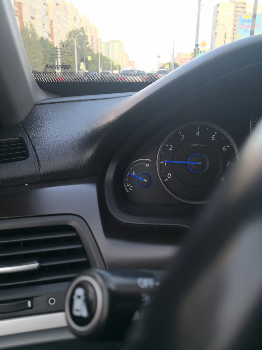

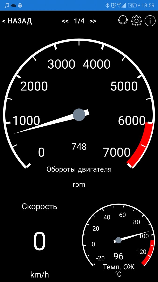

Почему стрелка температуры ОЖ замирает на чуть меньше половины (температура окружающей среды 28 градусов), а по OBD2 показывает 96 градусов, потом доходит до 100 и начинает работать вентилятор, охлаждает до 85 и все повторяется ...Фотографировал в пробке. У всех так?

По стрелке норм температура. Если пойдёт выше пиктограммы темпераратуры, что то не то.

Все норм, судя по всему на телефоне данные с сигнализации? Поэтому такая разница. Датчик с сигнализации на блоке же стоит.

Нет, не со сигнализации, это прямо с ЭБУ, через адаптер OBD2, вроде 100 градусов много для мотора, а стрелка на половине ...

Да, стрелка всегда на половине.
Я думаю, что париться по этому поводу не надо, главное что срабатывает датчик и включается вентилятор. Температура под 100 градусов это нормально, если антифриз качественный , при такой темпратуре он не закипит. Но предупреждаю, что практически все производители охлаждающих жидкостей в РФ при производстве антифриза часть этиленголиколя заменяют на глицерин и / или метиловый спирт, что снижает точку начала кипения такого "антифриза" ниже 98-96 градусов. Что естественно приведет к перегреву двигателя.

А стрелка на всех японцах в таком положении
