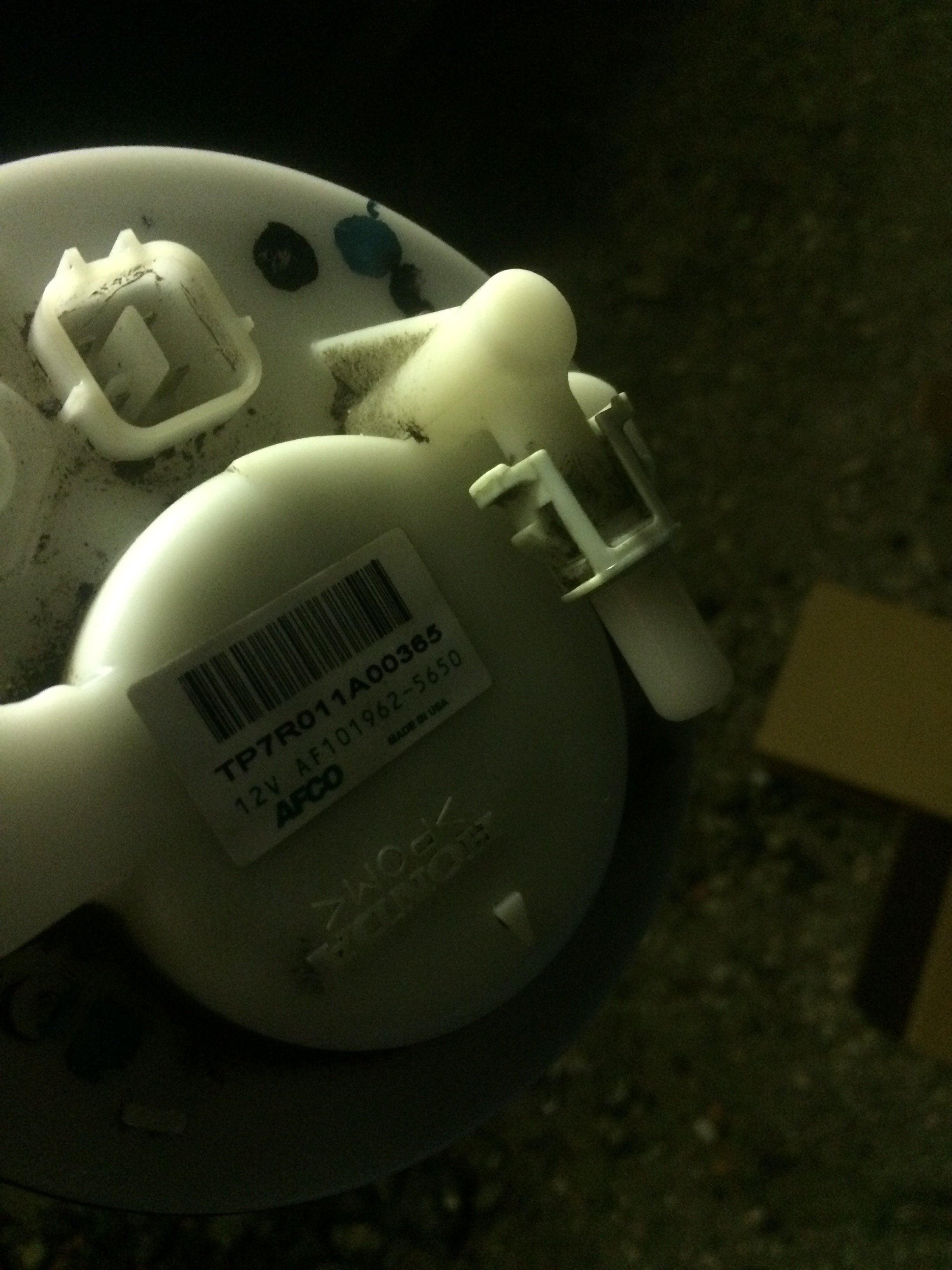

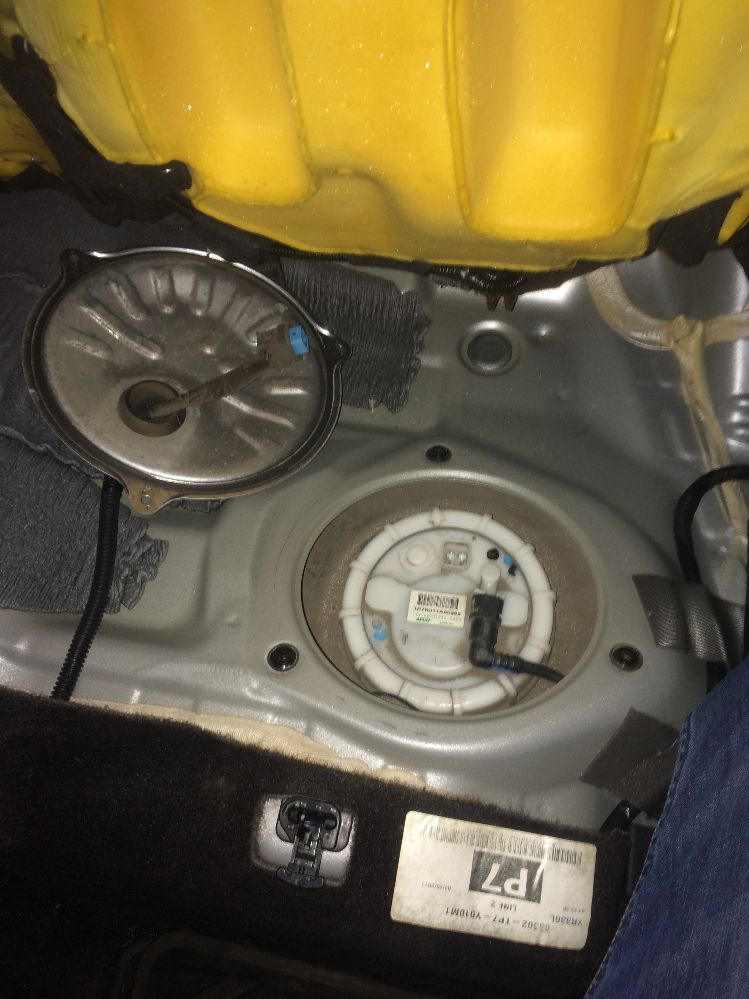

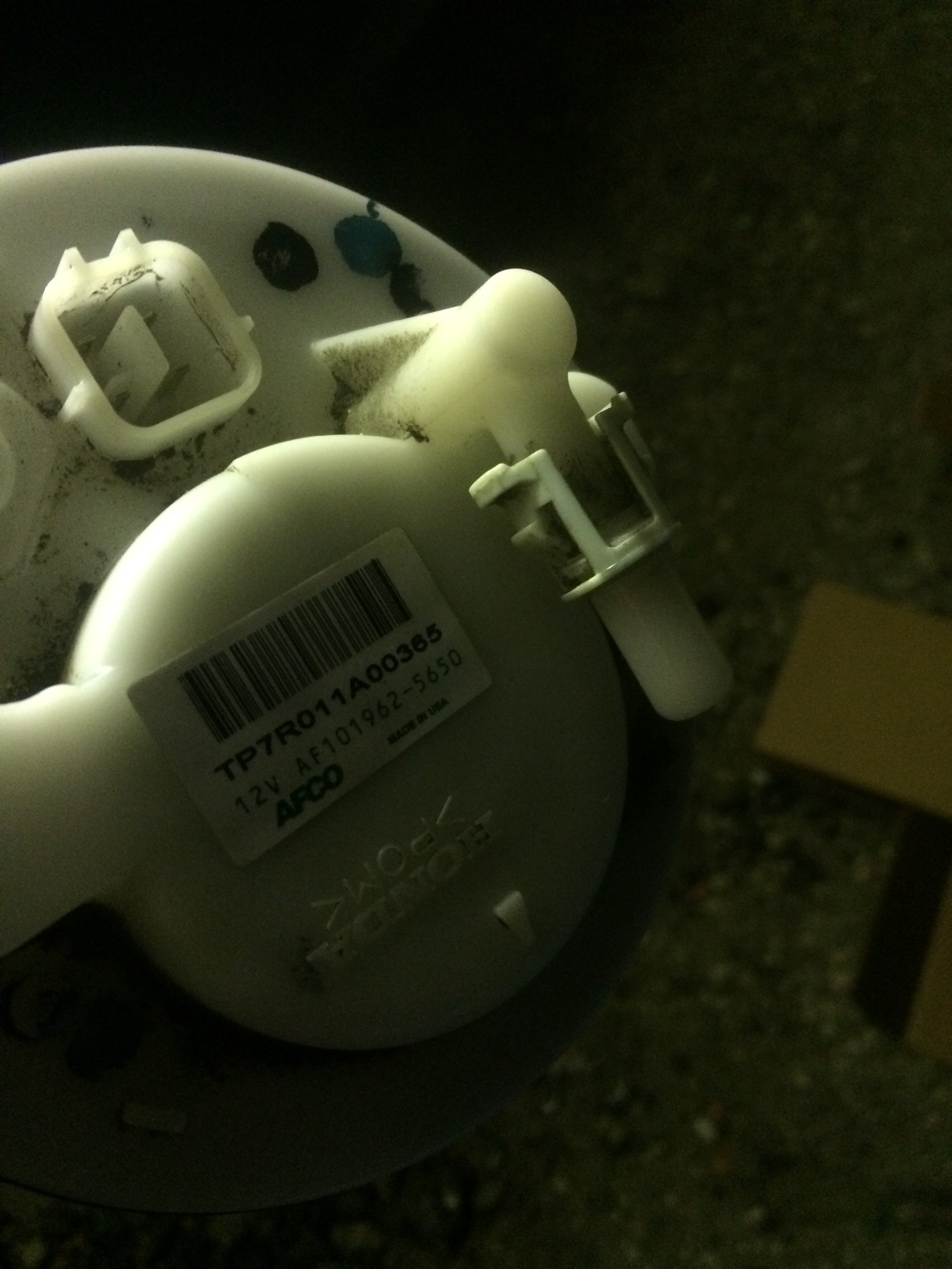

Итак, топливный фильтр был заменён на V6.

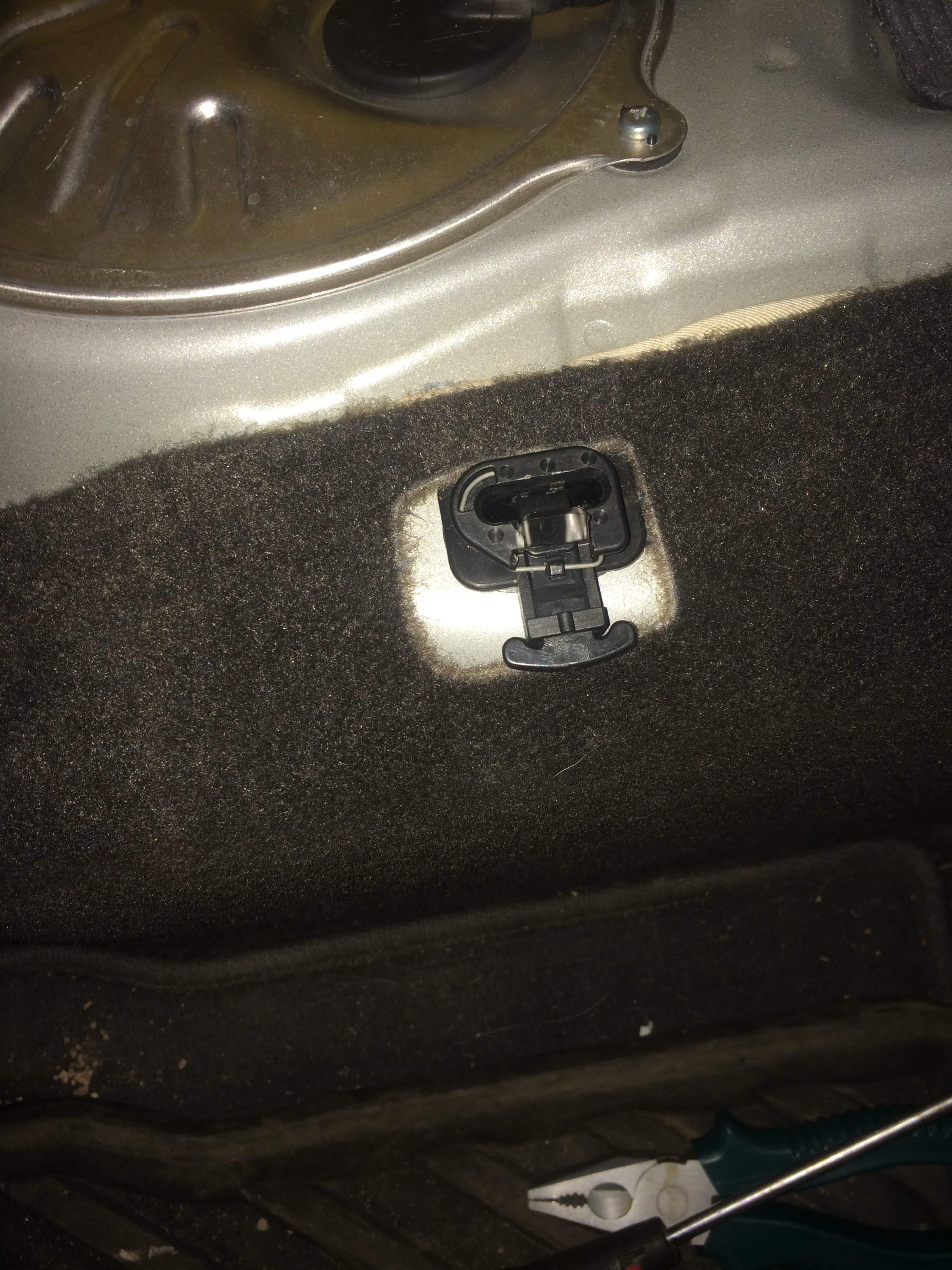

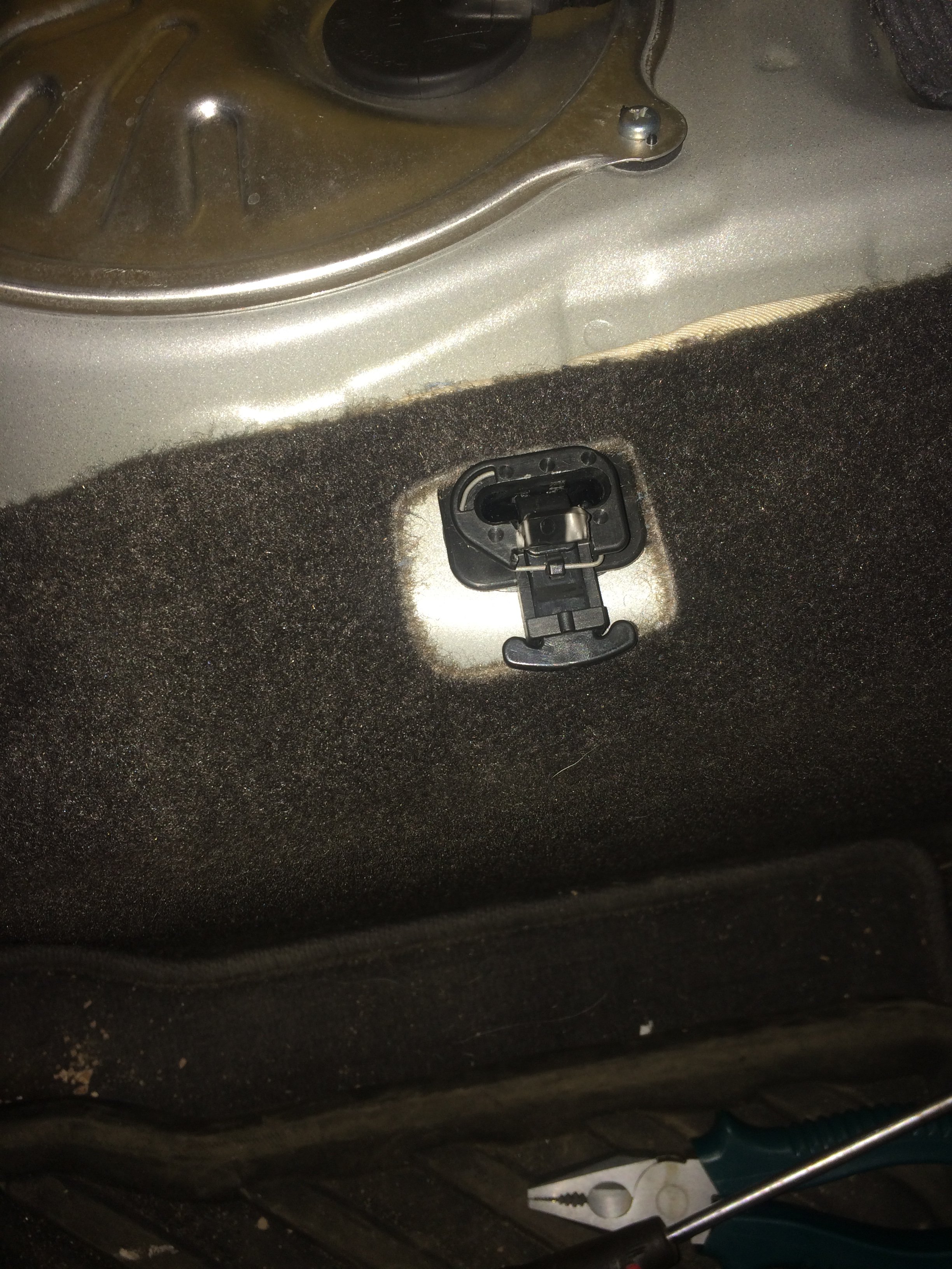

1. Для тех кто сам будет менять, ну или например проверять работу мастеров. Обращайте внимание на спец клипсы-замки задней подушки дивана. Они должны отщёлкиваться за язычки, нужно тянуть на себя, по другому они сломаются. Также сидушку держат 2 болта на 10. Их легко увидеть если приопустить спинку. И не забудте на всякий случай отсоединить синий разъём с левой стороны для подогрева дивана.

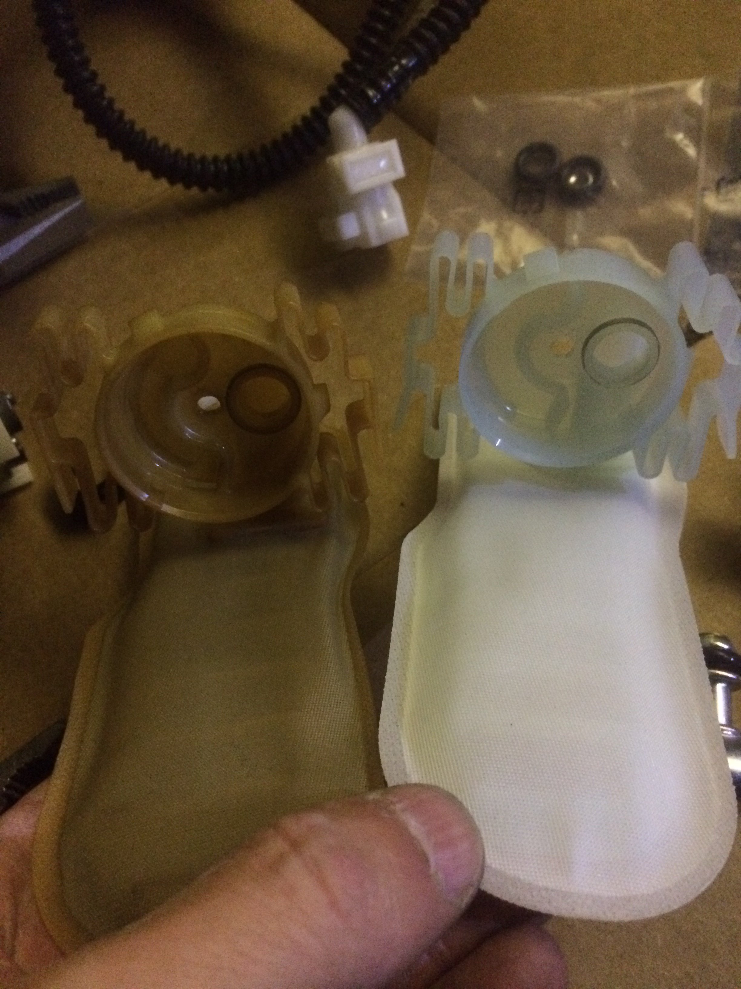

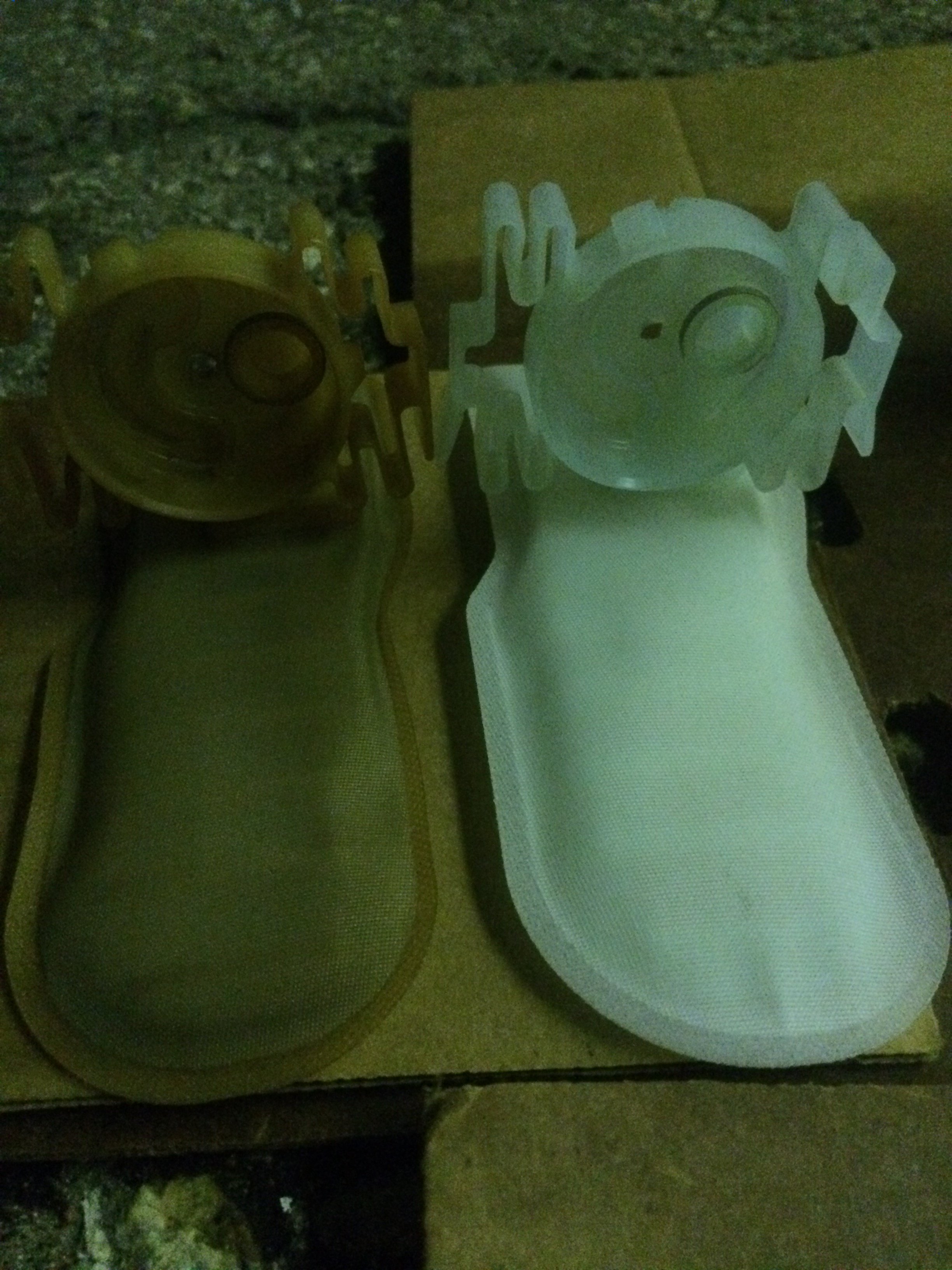

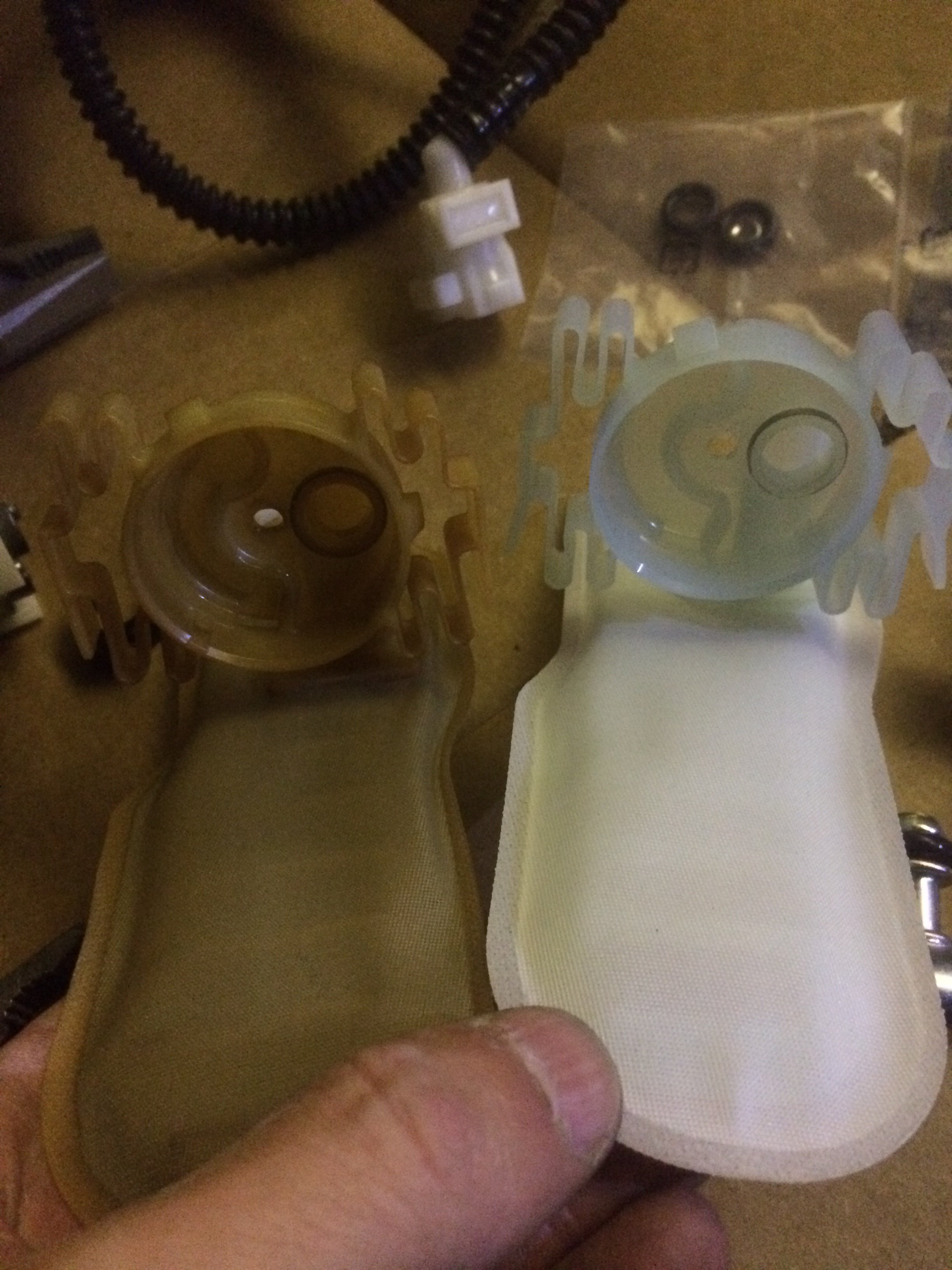

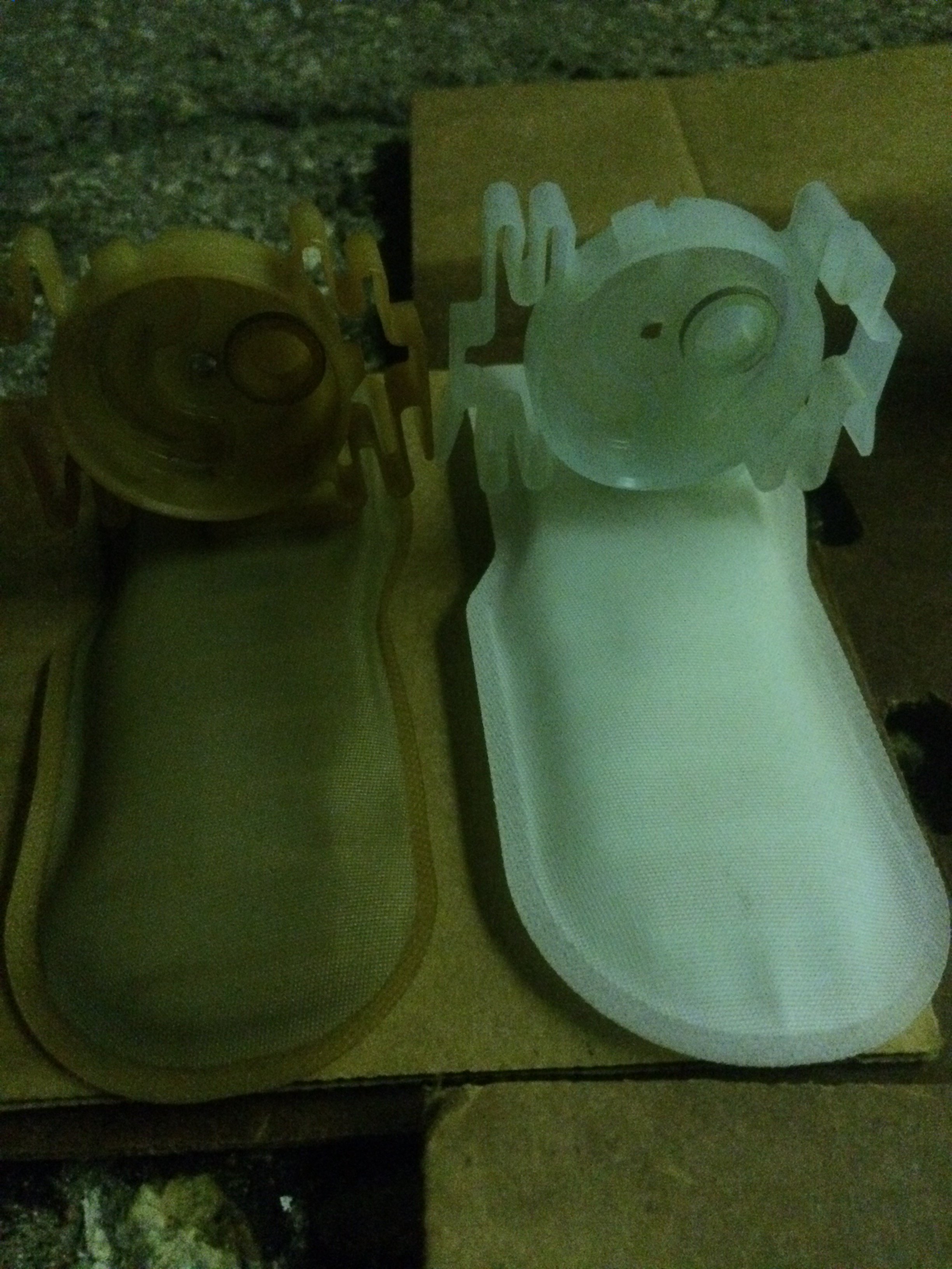

2. Сетка топливного насоса точно такая же как обсуждалось в соседней теме а именно 17516-S5A-930
3. В перекачной насос я не лазил, по этому какая там сетка стоит не знаю.
4. Основной насос стоит в левом лючке, перекачной в правом.
5. Возьмите с собой тряпки, т.к. с магистрали которая подсоединяется к модулю потечёт бензин.
6. Модуль стоит по меткам, обратите внимание на стрелочку на модуле, на баке тоже метка 2 риски.
Всем удачи.
P.S. Владельцы 3.5 может найдём сетку на перекачной насос? :)
Прошу уточнить, т.е. для замены нужно покупать 17048TP7G00 и 17516-S5A-930 ?
Я покупал оба

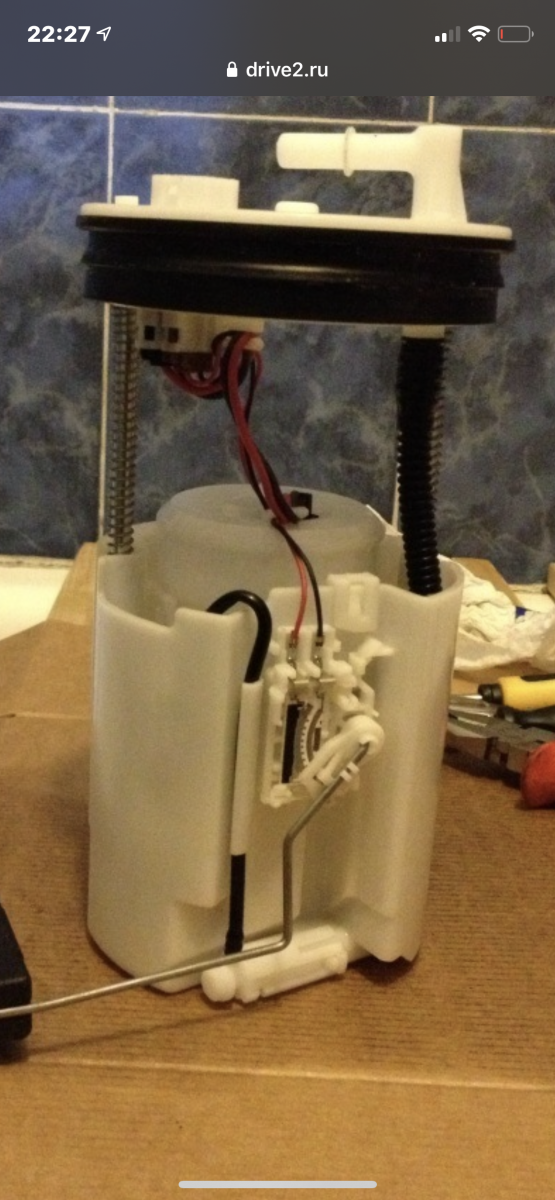

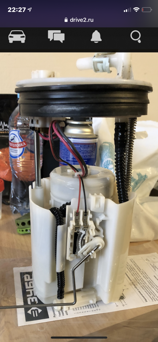

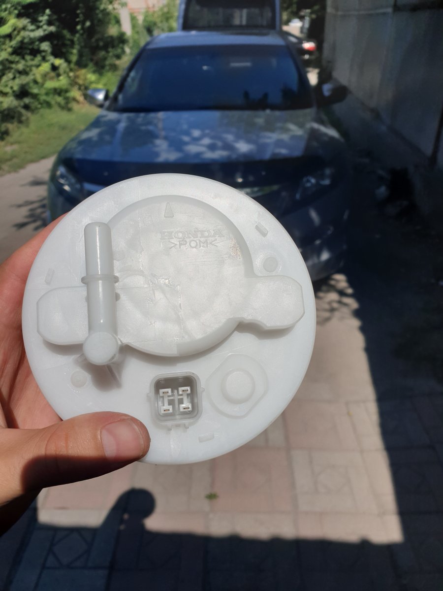

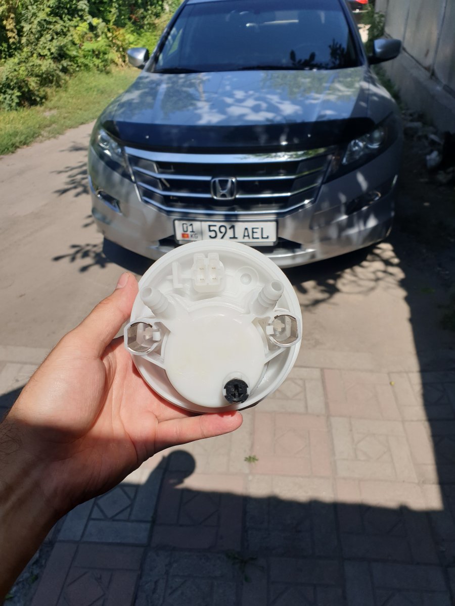

Старая тема закрыта, здесь спрошу. Ставил кто неоригинальный? На кроссовский артикул замен не даёт, почти уверен что подойдёт от аккорда, но... есть визуальная разница по трубочке слева, для сброса давления наверно лишнего

Решил заменить топливный фильтр а ценник у него от 6000 . Нашел выход Заказал на заводе китайский оригинал отдельно фильтр картридж Вот и выход кто нуждается могу отправить цена 2500р
