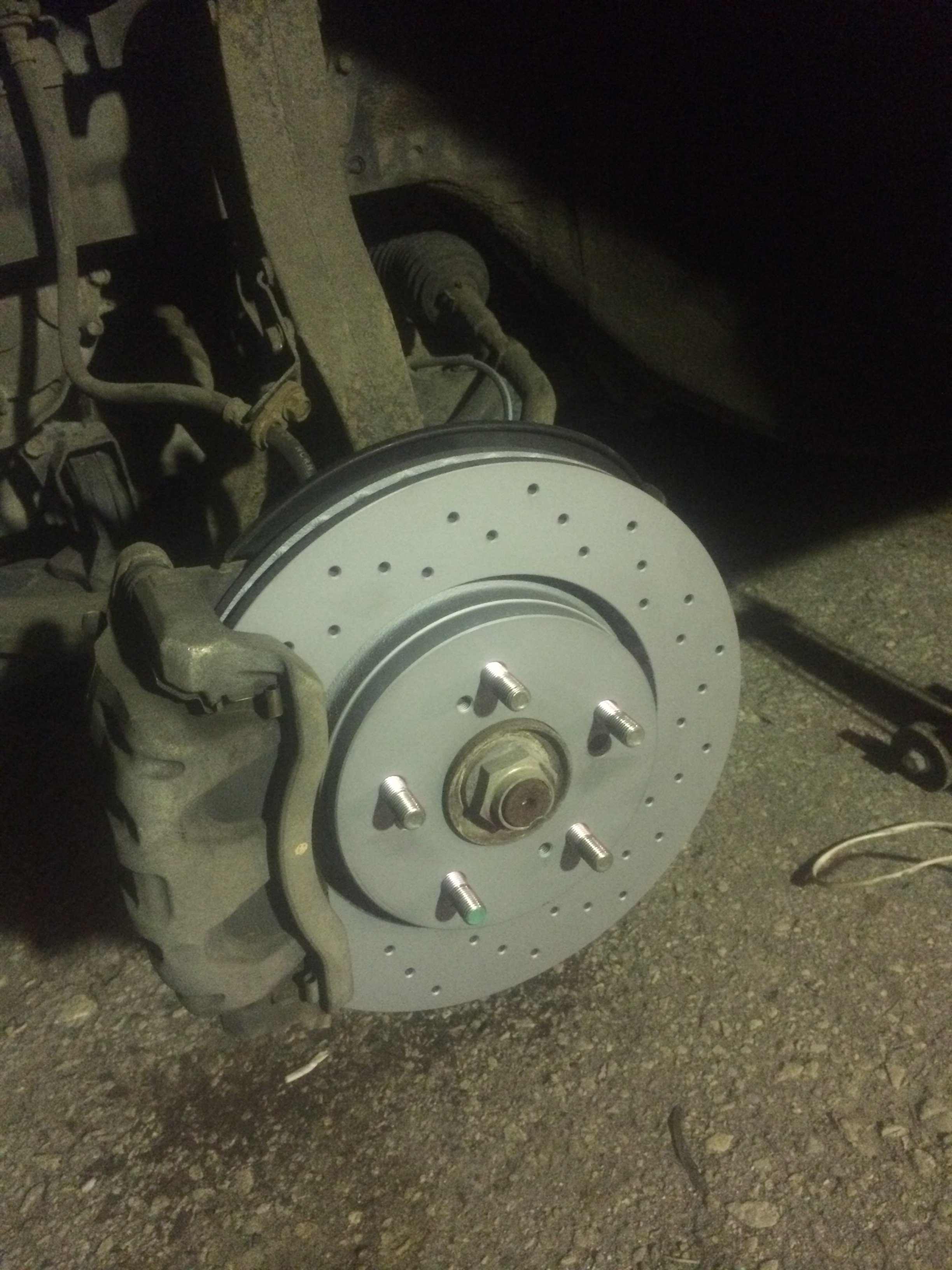

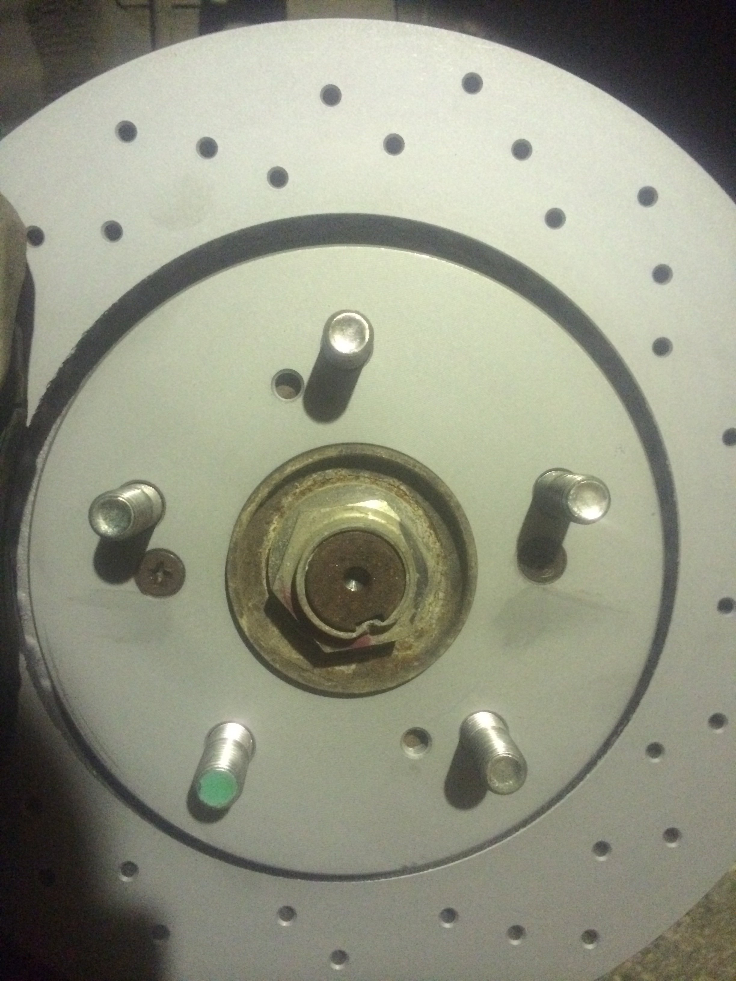

Итак, диски установил все ОК. Подходят отлично нареканий никаких. Парт номер 280.3175.52 (с перфорацией) в коробке только диски без винтов. 280.3175.20 (без перфорации). Колодки оригинал.

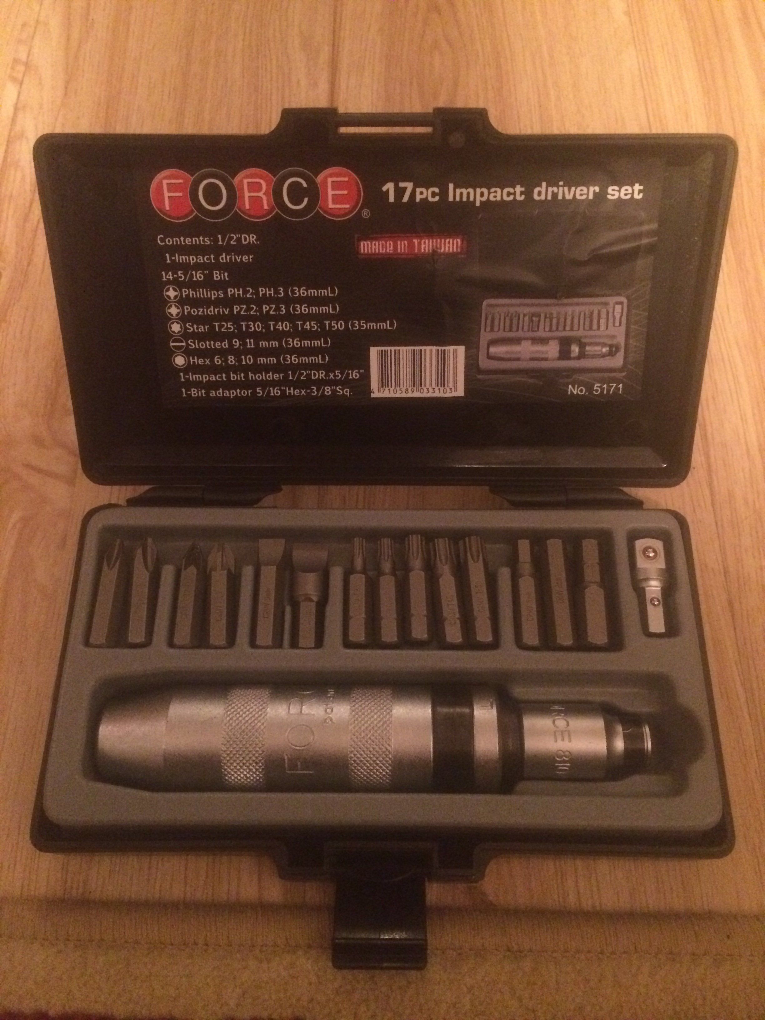

Напутствие если кто сам полезет менять. Когда я снял колесо с тормозным суппортом и скобой оставалось открутить два винта которые держат диск к ступице. Вот эти винты я ничем не мог открутить. Они прилипли так что простые отвертки срывались и портили винты. Пришлось ехать в магазин покупать ударную отвертку. Купил набор FORCE (17 предметов) за 900р. И с ней все отлично открутилось. После установки поехал домой. Первые метров 500 был сильный скрежет, как будто колодки стерты до металла. Потом скрежет пропал. Писка тормозов нет, работают бесшумно.
Теперь о грустном. Я взял диски с перфорацией. И эти бестолковые фашисты насверлили дырки на дисках симметрично. Теперь получается что передний левый диск крутится "против шерсти" а правый нормально.
Э-м-м-м... а в чем проблема то? Просто зрительно они выглядят так, что крутятся в другую сторону. А так то все норм. Просто "просверливание дырок" носит этакий "дизайн спирали", если я правильно понял "проблему" дырок в купленных дисках. А так это просто энное количество отверстий и диску "по-барабану" :) куда им вращаться. По часовой стрелке или против. :) Что в одном, что в другом случае тепло будет отводиться одинаково. А вот если есть кроме дырок канавки по спирали, то тут имеет значение правый или левый диск. Так же это справедливо (вправо-влево) для вентилируемых дисков (у которых есть наклоненные лопатки для отвода воздуха). Вот на примере 2- картинок популярно показываю. :) На первой, типа симметричный диск. На второй я просто убрал некоторые дырки, но от этого он не стал же только левым. (хотя и стал зрительно вращаться "только для одной стороны" ) :) 1.jpg 2.jpg
Правильно. Нюанс чисто эстетический.

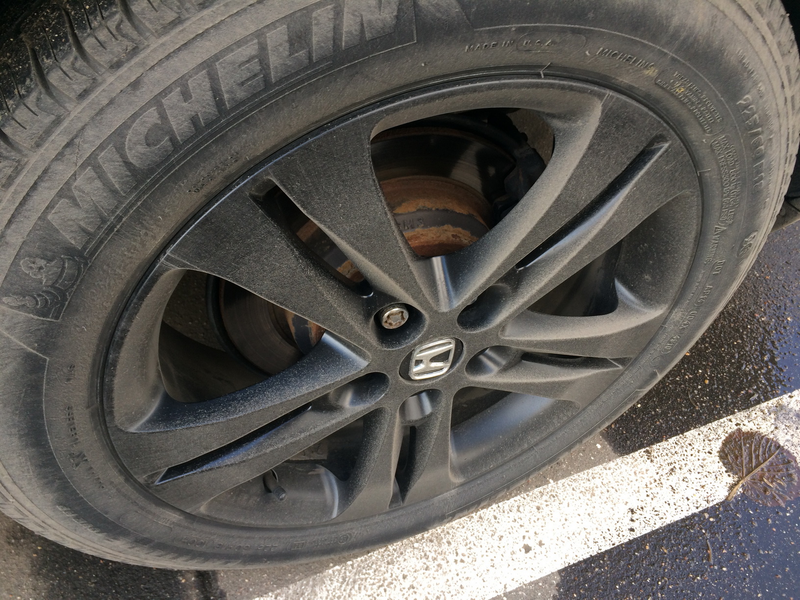

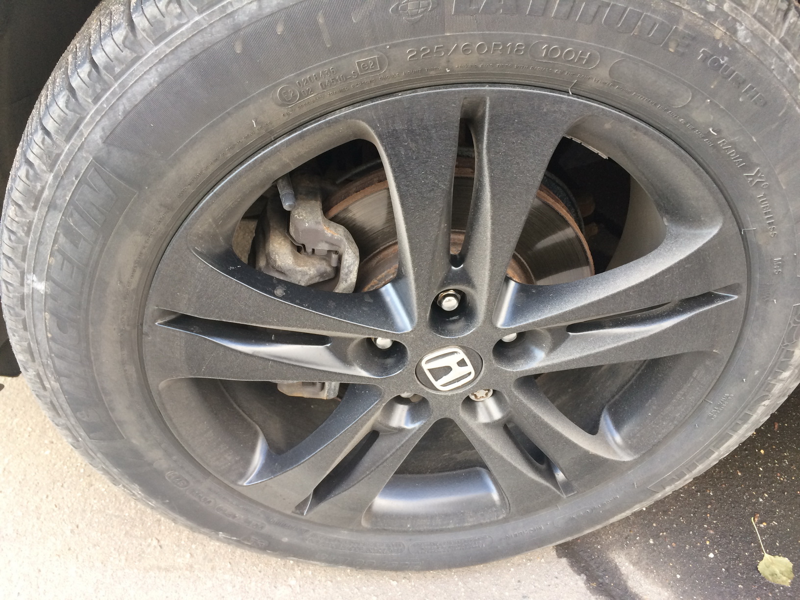

Заказал на перед диски Zimmerman. В ближайшие пару дней поставлю, отпишусь. Оригинальные сожгу на костре как ведьм сжигали.
Скажи, как диски в эксплуатации? Не ржавеют ли как мой позор на фото?
