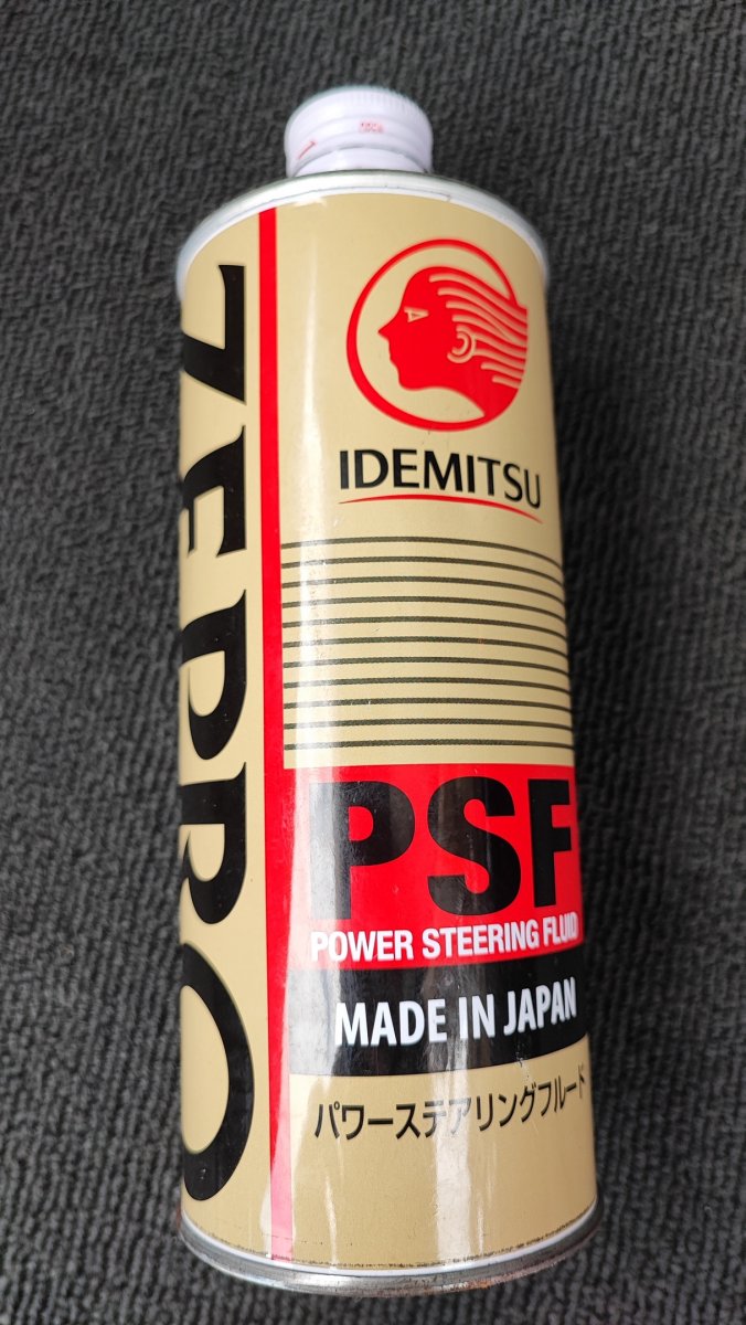

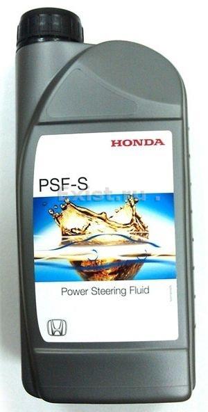

Жидкость хондовская, оригинал? Такая?
Это в коробку, не путайте, в ГУР вот это:
    127.5 KB · Просмотры: 58
    25.4 KB · Просмотры: 62

Да, попробуйте залить оригинальное масло. Ну зачем эти эксперименты? Там масла то всего то немного надо.
