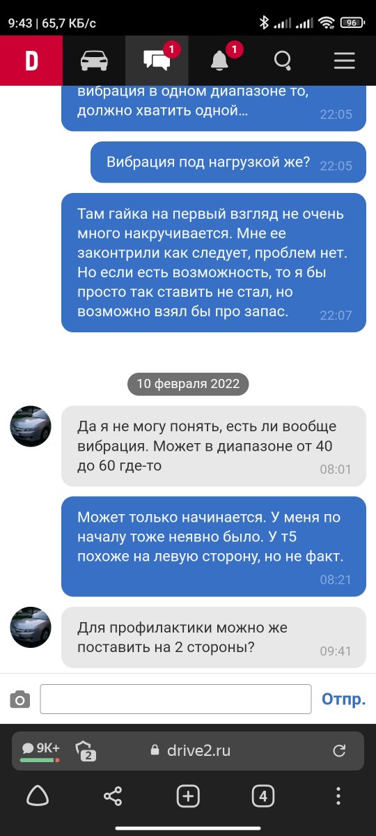

А какая еще может быть причина?
Не совсем понял вопрос...
Причина вибрации? Ну много всего. Например два аккорда так и не победили. Меняли,ШРУСы,ставили шайбы,один даже поменял коробку❗ и ничего... Можно довольно уверенно говорить о том,что если выработка во внутреннем ШРУСе,то шайба наиболее вероятно поможет. Но на кросс например надо подобрать толщину правильно,а это не так просто без впринципе размеров.
А так,подушки,внутренние ШРУСы,шлицы,на валах, подвесной,коробка,диски и те и те,резина... Список не полный думаю.)
Вот сейчас очередной аккордовод интересуется...

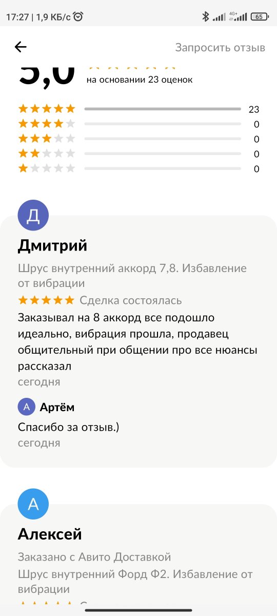

Доброго дня,вот на восьмёрках нашли решение,точнее размер.
