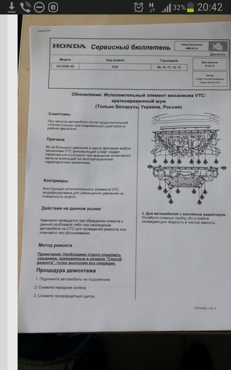

2 дня назад началась данная проблем. На холодную (только после ночи) при старте поворачиваю ключ - тыр-тыр-тыр - звук мотора и через 0,5 сек громкий хрустящий звук (0,5-1,0 сек). Как описать не знаю - похож на сломанный стартер или включение передачи у старых грузовиков.
Если сразу или через минуту или через час (2, 3, 5, 8) - заглушиться и попытаться завестись - все четко без всяких левых звуков.
После работы (8-8,5 часов) - тоже все норм. Но каждое утро леденящий сердце скрежет.....
Помогите куда смотреть куда бежать.? официалы 5000 просят за диагностику и 100% хрен че найдут.
