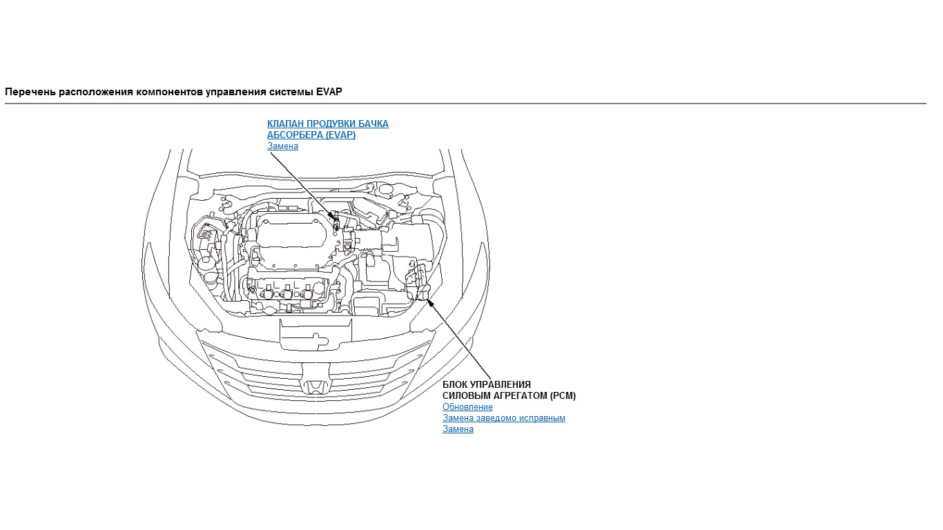

Это нормальная работа дроссельной заслонки, снимите пластиковый кожух и поднесите ухо к заслонке, сразу все поймете. Она отчетливо цокает особенно в холодную погоду и вне зависимости от прогрева мотора. А клапана начинают цокать только после прогрева, если конечно они не отрегулированы
1,280
Согласен, около заслонки есть клапан, вот он здорово цокает, если к нему приложить руку это также чувствуется! Все это нормальная работа!
