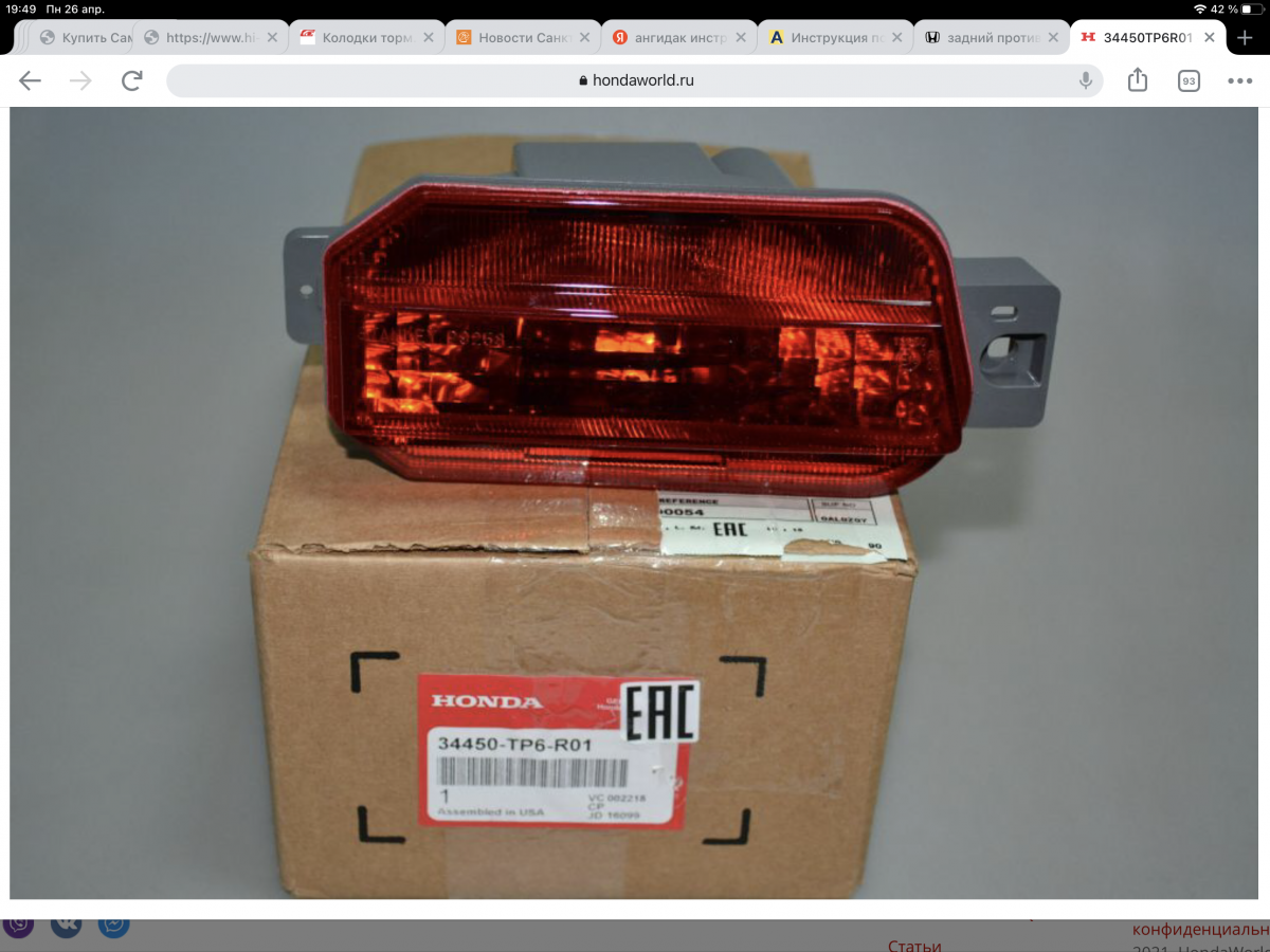

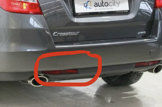

Добрый день, подскажите пожалуйста номер заднего левого ПТФ на дорест 2011 г., к сожалению нигде не могу найти. Спасибо
Судя по фото этого номера, это ПТФ с рестайлинга(

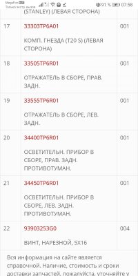

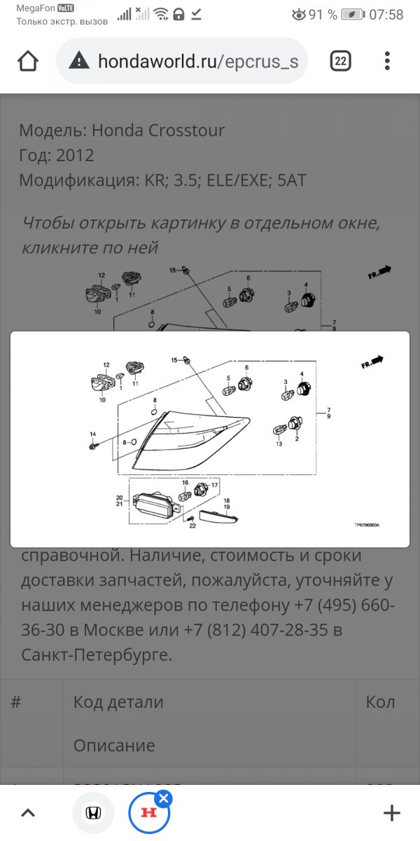

Просто я не уверен что эти две запчасти идентичны

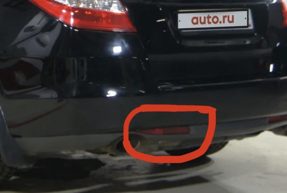

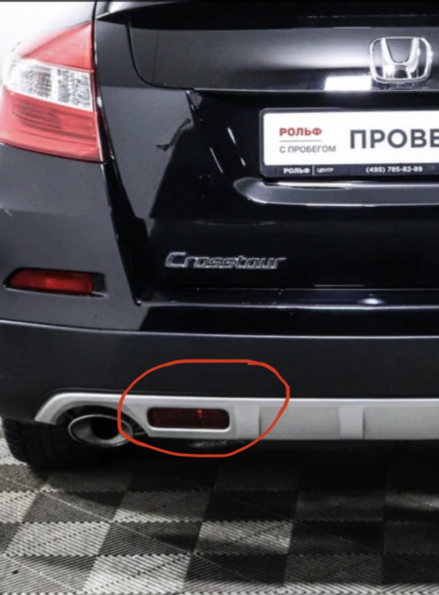

Когда ставил парктроник, видел под задним бампером именно такой фонарь, он шире значительно узкой прорези в бампере и вставляется в нее выступающей частью стекляшки, рядом крепится катафот или отражатель угловатый. Они в сборе дают визуальный эффект длинного и узкого фонаря.
1,259
Все верно. Если посмотреть на фото этого фонаря - там как раз видно, что есть узкая длинная выступающая часть. Остальное просто не видно при установки фонаря на штатное место. И скос справа как раз есть. Так что это точно он. А левая часть не имеет отношения к фонарю - это просто катафот.
На рестайлинга он другой, этот фонарь.
