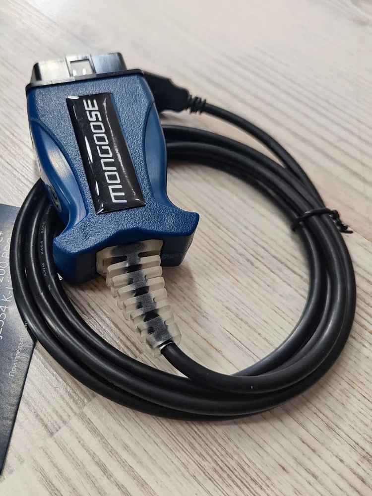

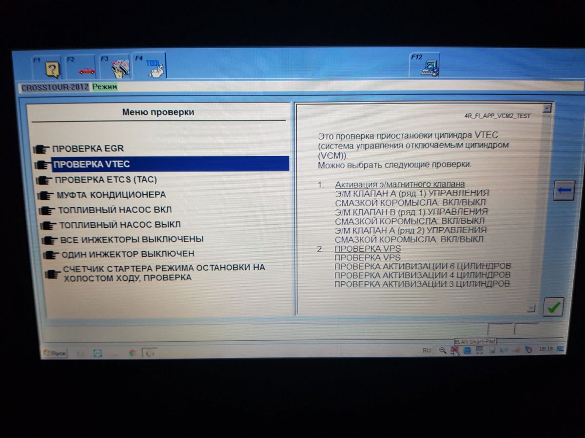

Вот и пришел сканер, внешне выглядит достойно - написано что маде ин USA (цена гуманная - 7290рэ). ПО установили подключил к авто без проблем (нэт бук на виндовс 7). дополнительно драйвер шнура пришлось поставить. теперь как в анекдоте: права купил - уметь ездить не купил. Нашел как проверить систему ВСМ, а вот как ее деактивировать не могу найти, точнее в некоторые настройки пока боюсь лезть. Сканер мощный, предполагаю что много чего умеет.

Инструкция по установке ПО
Предварительная настройка:
1. Установите программу декомпрессии.
2. Обязательно распаковать файл HDS3.102.051(могут быть другие цифры версии ПО), из архива установку делать нельзя!
3. Дважды щелкните «setup» в папке HDS3.102.051, следуйте инструкциям пока установка не будет завершена.(Выбирать регион Европа, иначе не будет русского языка. Код диллера все единицы.)
4. Скопируйте файлы из папки на диске «new apps for genreg» в «C:\GenRad\DiagSystem\Runtime\Apps» и замените исходные файлы.
5.Если компьютер не установил сам драйвер для USB "шнурка", то это необходимо сделать вручную. Драйвер находится в папке "Драйвер USB-COM".
6. Подключите адаптер "USB на COM" к USB разъему компьтера(ноутбука). Щелкните правой кнопкой мыши «Мой компьютер», чтобы открыть диспетчер устройств. Там найдите вкладку "Порты COM и LPT" с новым USB устройством. На этом устройстве измените порт COM 2,3,4... (какой был назначен) на порт COM1. Впоследствии пользоваться только этим USB гнездом ноутбука, в другом работать не будет.
Работа с автомобилем:
1. Включите зажигание автомобиля, подключите диагностический прибор HONDA HIM к диагностическому порту OBD2 автомобиля, а составной кабель "USB-COM" (соедините черный кабель "COM порта" c адаптером "USB-COM") подключите в порт CON прибора и к USB порту компьютера.
2. Дважды щелкните значок «Диагностическая система» на рабочем столе.
3. Через F12(иконка вверху окна программы) во вкладке "Интерфейс связи" выбрать - "HiM", если таковой не стоит. Если автомобиль из Японии (праворульная), выберете регион "Япония".
4. В правой части окна программы нажать на иконку с двумя автомобилями - "Выбрать новое Т/C". Произойдет инициализация авто.
5. Если авто старше 2010 года, после инициализации, может потребоваться ввести вручную пробег авто.
