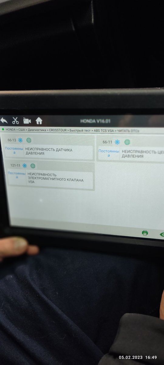

Какой мотор? Масло не жрет?
1,280
Без комп диагностики можно долго гадать.
У американцев на моторе 3.5. были случаи дикого расхода масла в связи о смертью маслосьемных колец, и у них как раз при этом загорались эти де ошибки! Хонда даже отзывную компанию проводила.
Почему я и спросил про жор масла и мотор.
АЛЬФ
10 Янв 2015
31
Была у меня такая же ошибка. Поменял по гарантии блок АВS, ждал правда месяц пока приедет из штатов.
