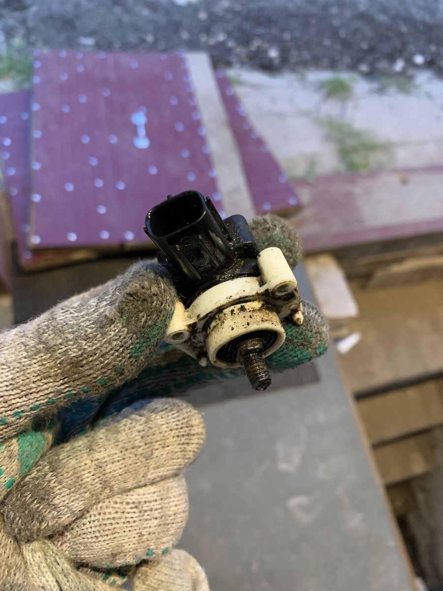

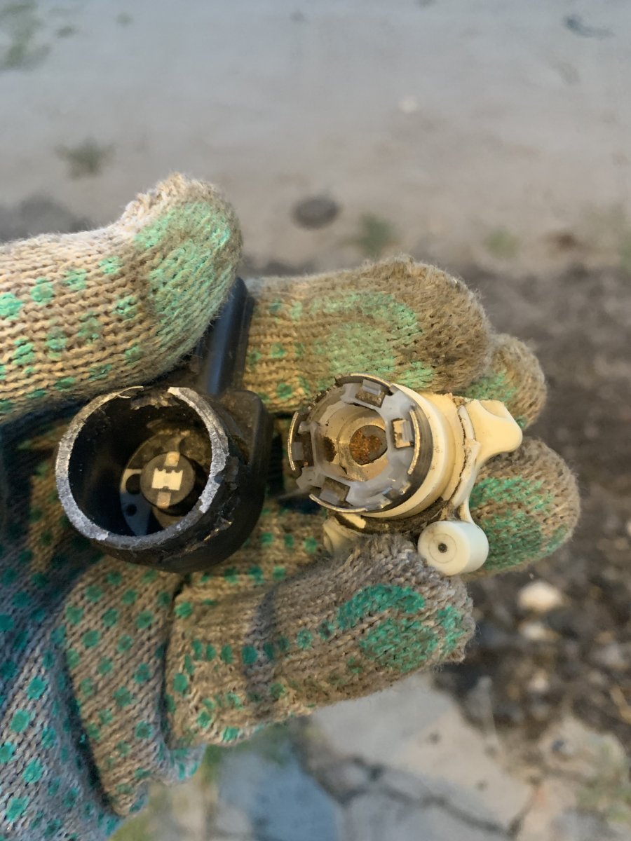

Промыл вдшкой толку ноль, разобрал-работает на магнитах(не контактные), ржи совсем чуть было но не заработал, ломатся особо нечему там. Заказал б/у от аккорда, приедет посмотрим
    154.8 KB · Просмотры: 222
    162.8 KB · Просмотры: 213
Завтра под напряжением сопротивления замерю, но и так вроде должно быть

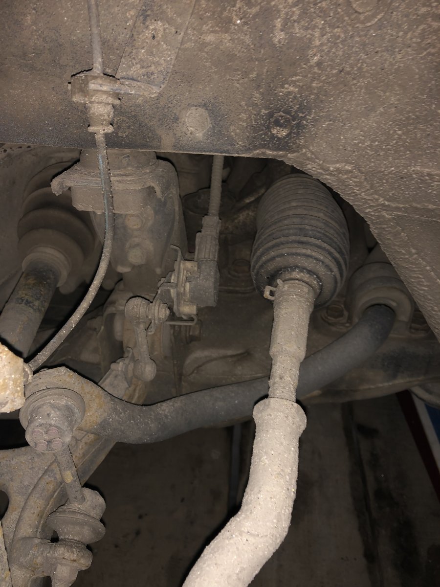

Всем привет.
подскажите пожалуйста - может кто нибудь сфотографировать как должен стоять задний датчик в сборе.
у меня нет его, хочу купить, но не знаю как правильно устанавливать.
Спасибо
На драйве есть фотки, недавно менял
