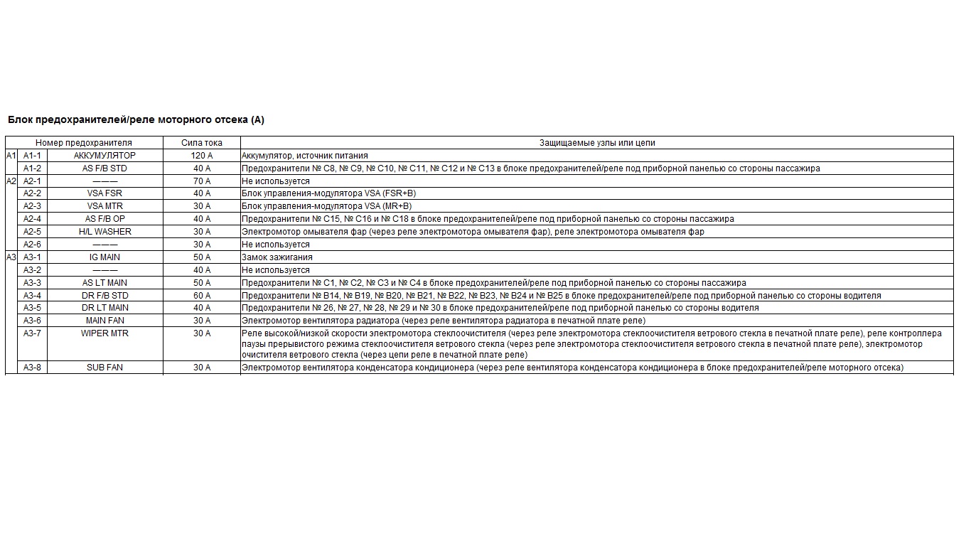

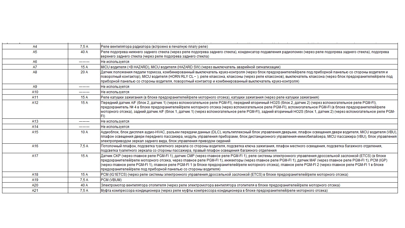

Предохранители
М.О.
24 Июл 2014
230
Вопрос: есть ли отдельный предохранитель на блок блютуз?
М.О.
24 Июл 2014
230
Естественно, что я это тоже находил и смотрел. Так вот объясните мне, тупому, пожалуйста, где же предохранитель на блютуз?
М.О.
24 Июл 2014
230
В Хонда-Бутово на мой вопрос о наличии предохранителя на блок блютуз растерянно похлопали глазами, сказав, что, возможно, надо почитать мануал. У меня 3 высших образования и я не вчера родился. Нет ничего в идиотски написанном мануале, который я, естественно, изучил при появлении проблемы.

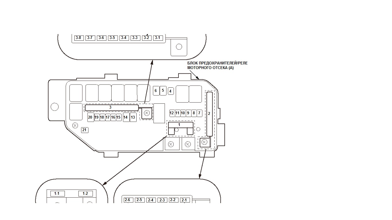

Всем Добрый день! Нарисовалать проблема разряжается АКБ. Муж опытным путем установил что в спящем режиме потребление 680 мА, а так же если выдернуть предохранитель или реле (на картинке обвела) и вставить назад то потребление будет 20 мА. Может кто что знает или у кого есть схема буду очень признательна. Татьяна.
721
PGM-FI main RELAY. Возможно что-то с контактной группой реле, залипает или ещё что, или может быть связано с блокировками установленной сигнализации, многие любят там сопли вешать.
