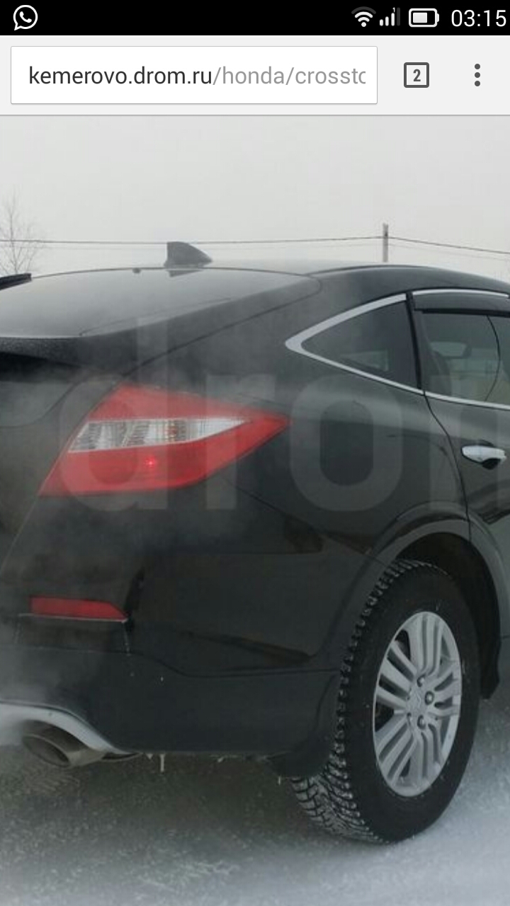

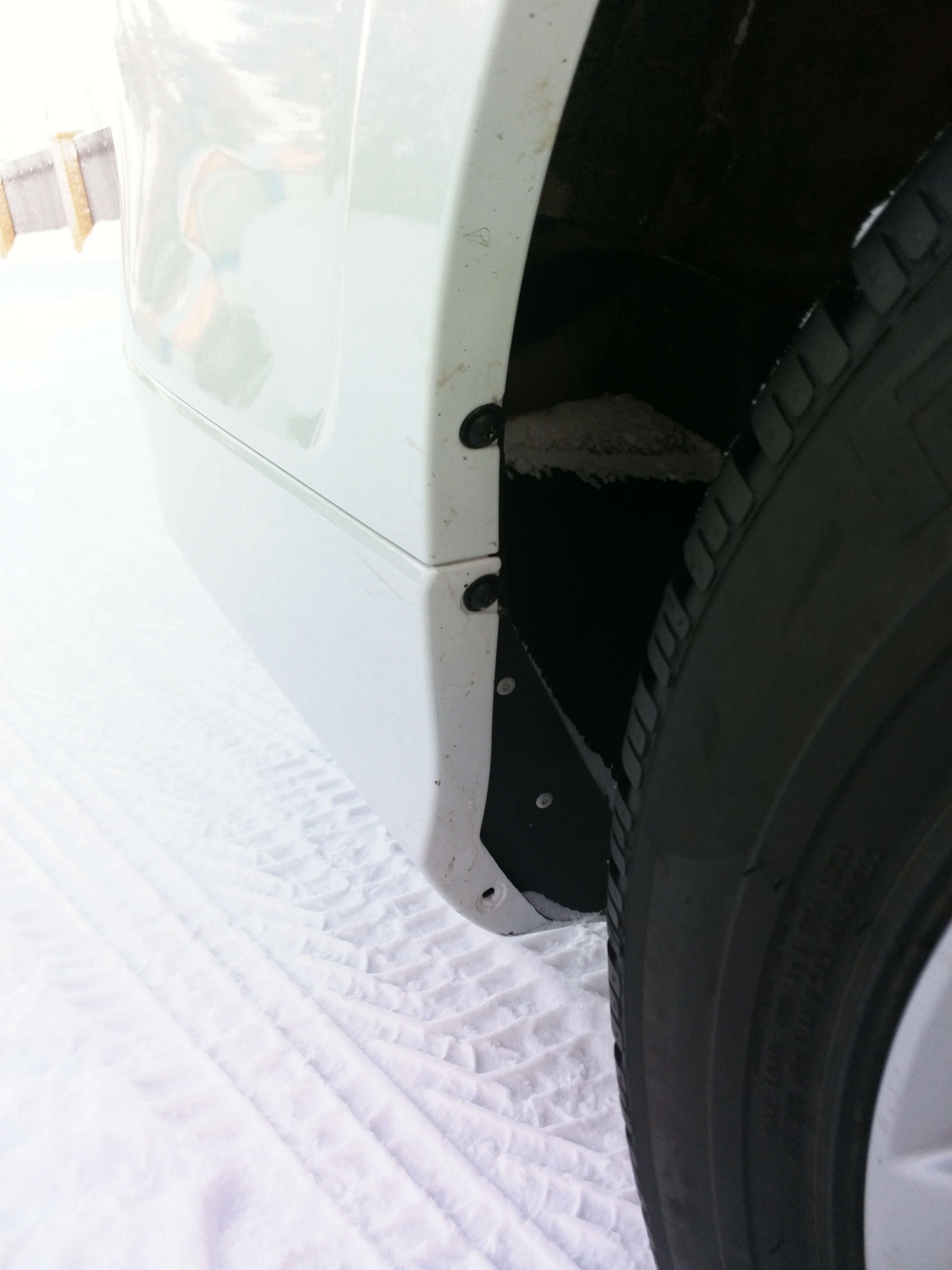

На рестайлинга отсутствуют брызговики
    1.7 MB · Просмотры: 818
    1.9 MB · Просмотры: 806
Скорее всего их просто сняли, или вообще не ставили.

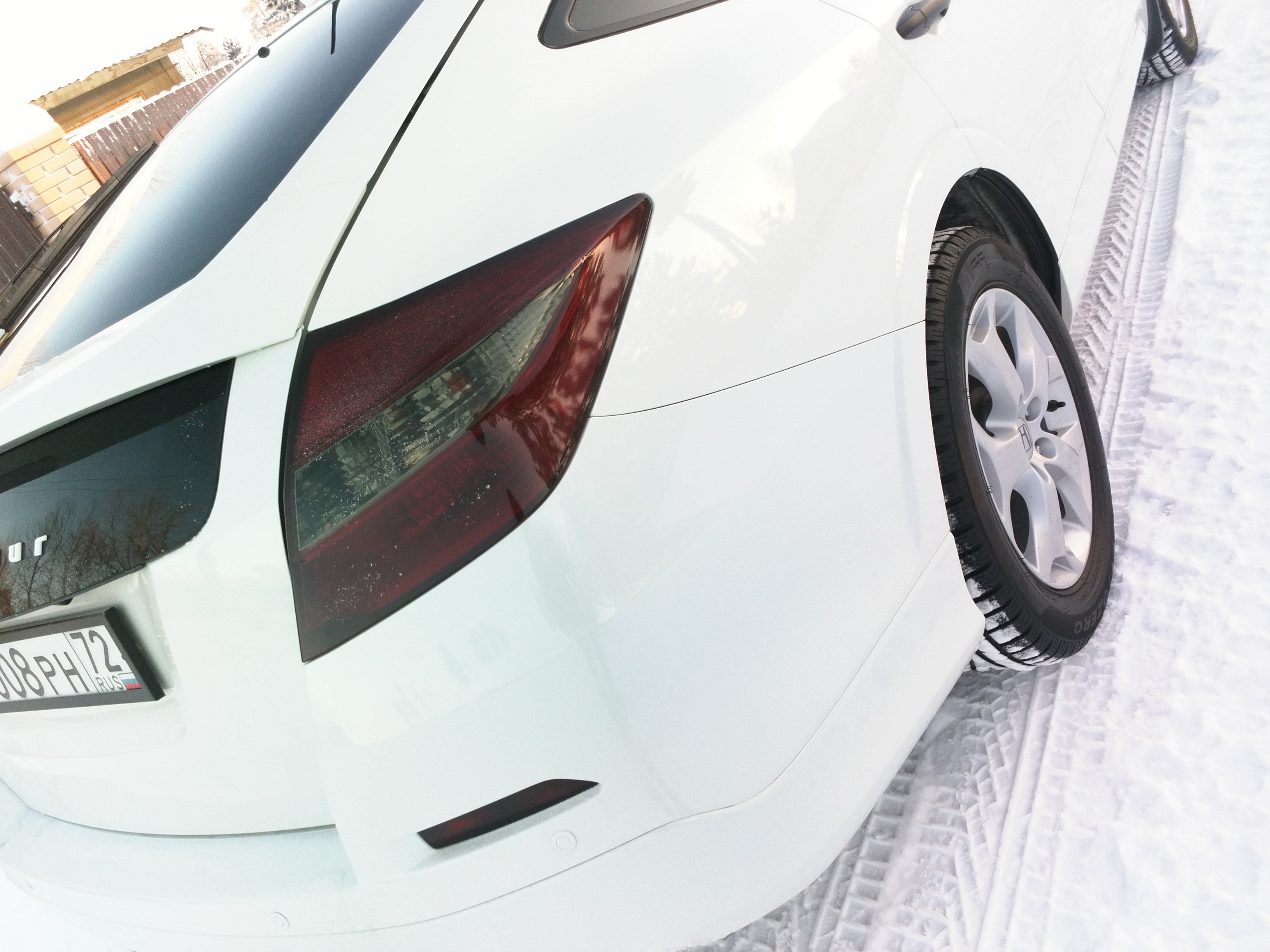

Belous, верно сказал, разница только в молдинге, точнее в нижней накладке на дверь, у до рестайла в цвет кузова с небольшими выемками, на рестайле чёрный гладкие с хромированные молдингом

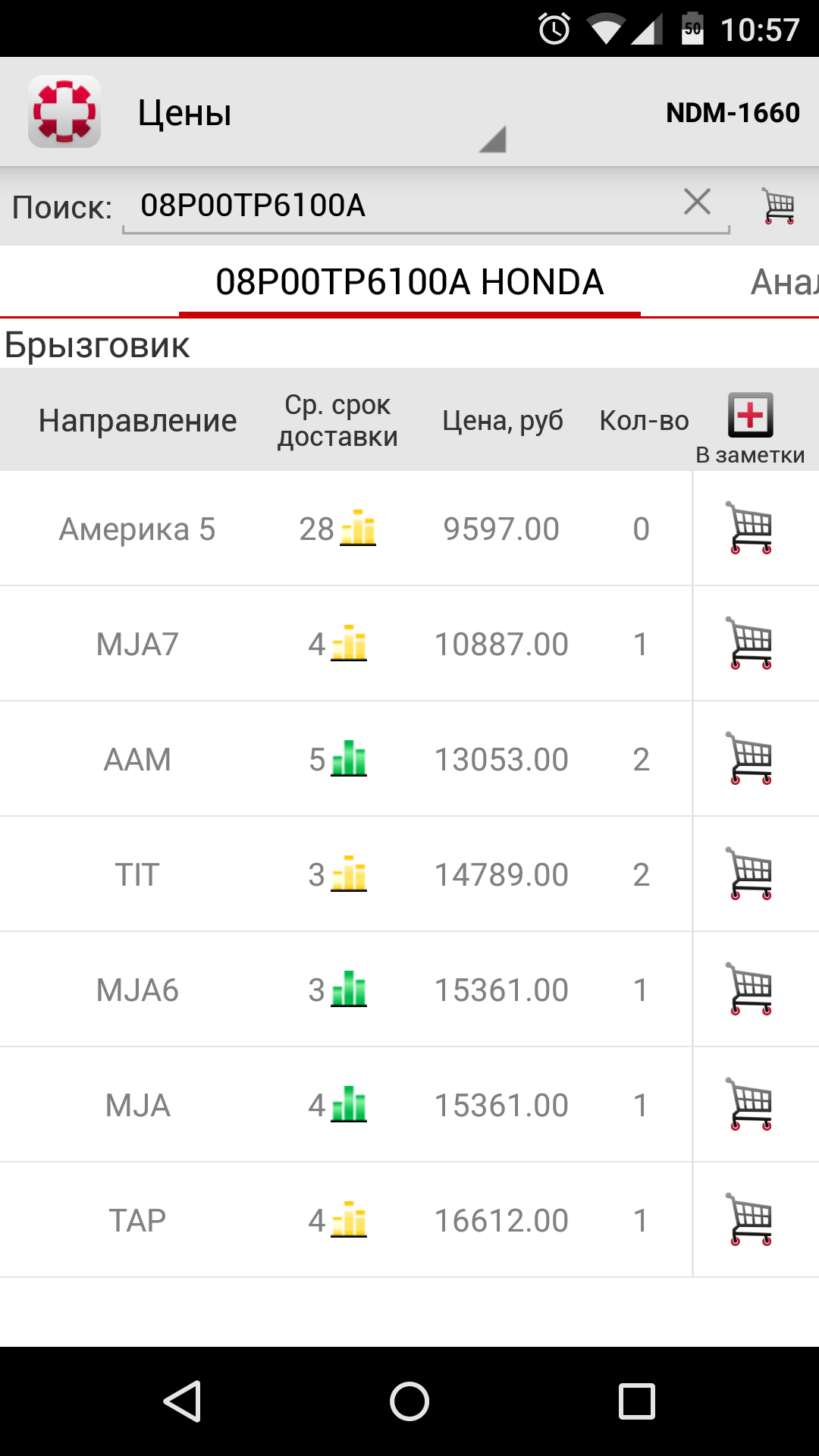

Прежде чем с умным видом махать шашкой и выкладывать фото прервой машины с дрома, может предоставите каталожный номер брызговиков на рестайл! На дроме из рестайла 30% с брызговиками и 70% без! Так может поставили, а не сняли!

Спасибо! Это доп, судя по ценнику без них лучше!

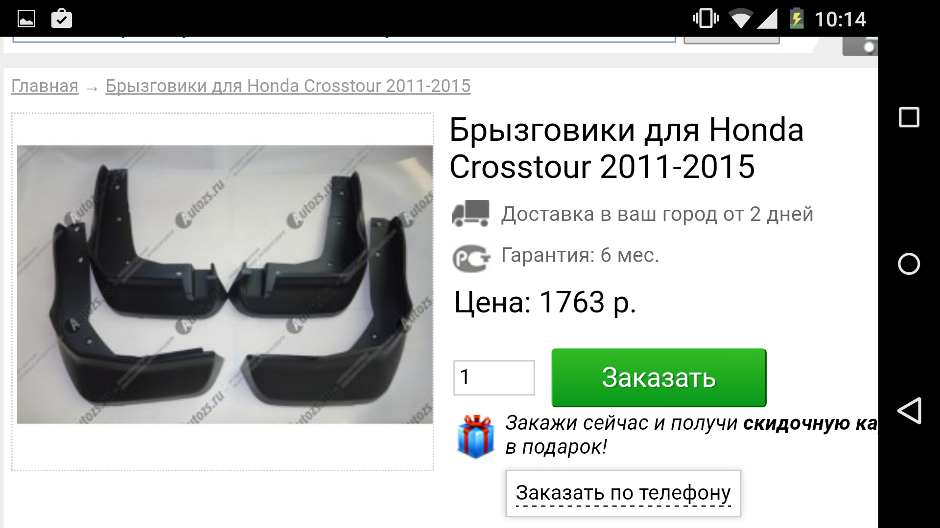

А откуда про умный вид узнали? Так то большинство машин с салона идут без брызговиков, кто то ставит, кто то нет, все зависит от кошелька при покупке и щедростью ОД. Номер видели, надеюсь дублировать не надо.

Так это доп! Захотел и поставил, в каталоге нет, в аксессуарах есть! На главной фото нашего форума отсутствует, а человек спросил- Я посмотрел, там подкрылок только с задней части арки, маленький такой, соединятся с БРЫЗГОВИКОМ , правильно?
Да, брызговики это доп, как и резиновые коврики в салон. Крепится 1 винтом за подкрылок и 2 за бампер. Вроде так, уже точно не помню.....
