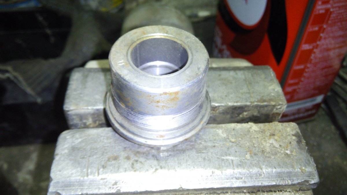

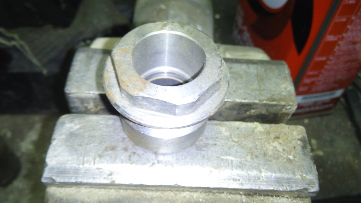

А, чуть не забыл. Эта торцевая гайка справа
А вот случаем не такая вот гайка?
Сам сегодня масло менял, да решили проверить что там по ходовке, а то как потеплело, на кочках и стыках дорог стук появился. Приговорили вот эту халабуду. Буду искать номерок и заказывать. Они точно есть. Знать бы ещё кроме как у нас рейки на что ставили (аккорд/Пилот) было бы проще найти.
Но у меня стук легко обнаружился, на заглушеной машине поинтенсивней рулём из стороны в сторону подёргал и услышали в чём причина.
В хороших Хондовских сервисах они всегда в наличии есть. Мне недавно меняли. Они точно не только на Кросстуре. На Аккорде так же с электроусилителем.

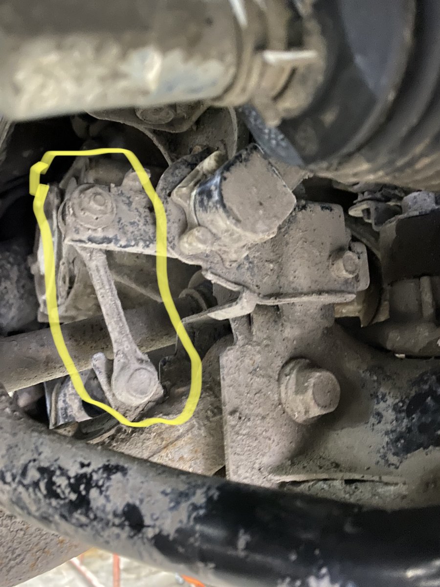

Причина стука слева под ногами, тяга регулировки света!
Проверить можно, сняв её днём и проехать без неё результат услышите! Задняя тоже брякает но там по кузову не передаётся!
Кстати мой кросс, в изумительном состоянии, кроме тяги больше не чего менять!

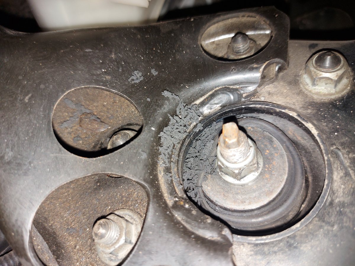

в помощь
у меня сейчас кросстур и аккорд 9 есть
но опорный подшипник находится в подушке которая на фото
12 на картинке
все верно, когда убивается то будет стук ,может быть еще хруст при вывороте,
У меня такая хрень после замены аммортов, хватает на 1000км, не знаете в чем дело?
