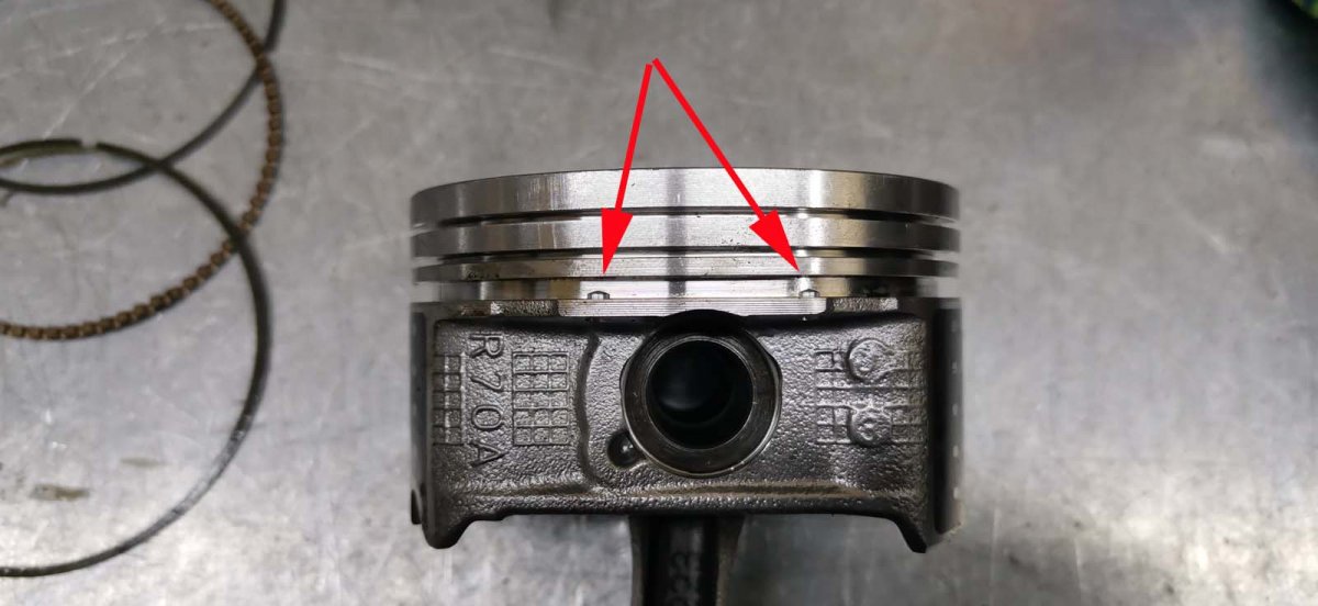

Вот такая сверловка идет на моторах J35Z серии. Всего 4 отверстия и сделаны снизу до середины канавки. И это все закрыто кольцами.

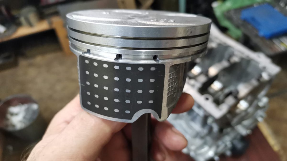

Вот так я дорабатываю поршневую, чтобы мотор был всеядным к маслу и жрал его.

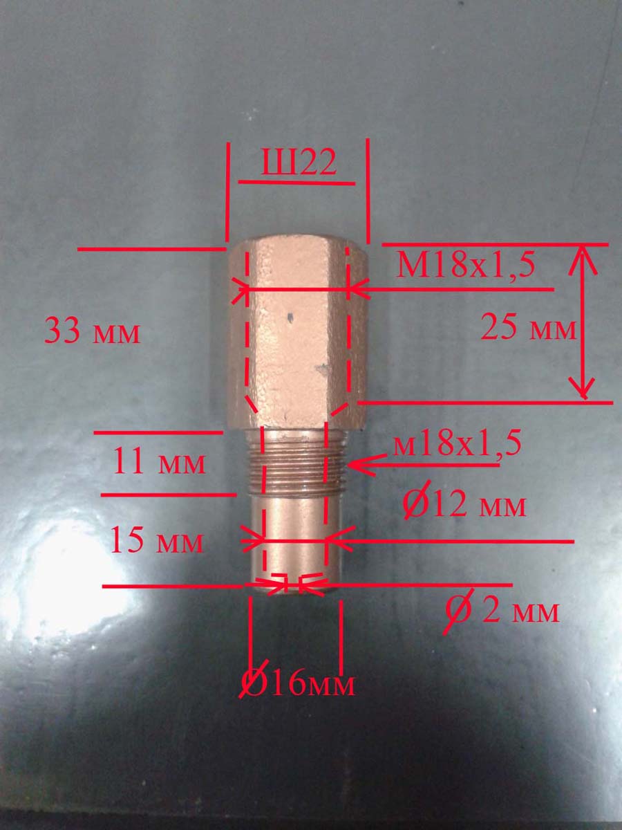

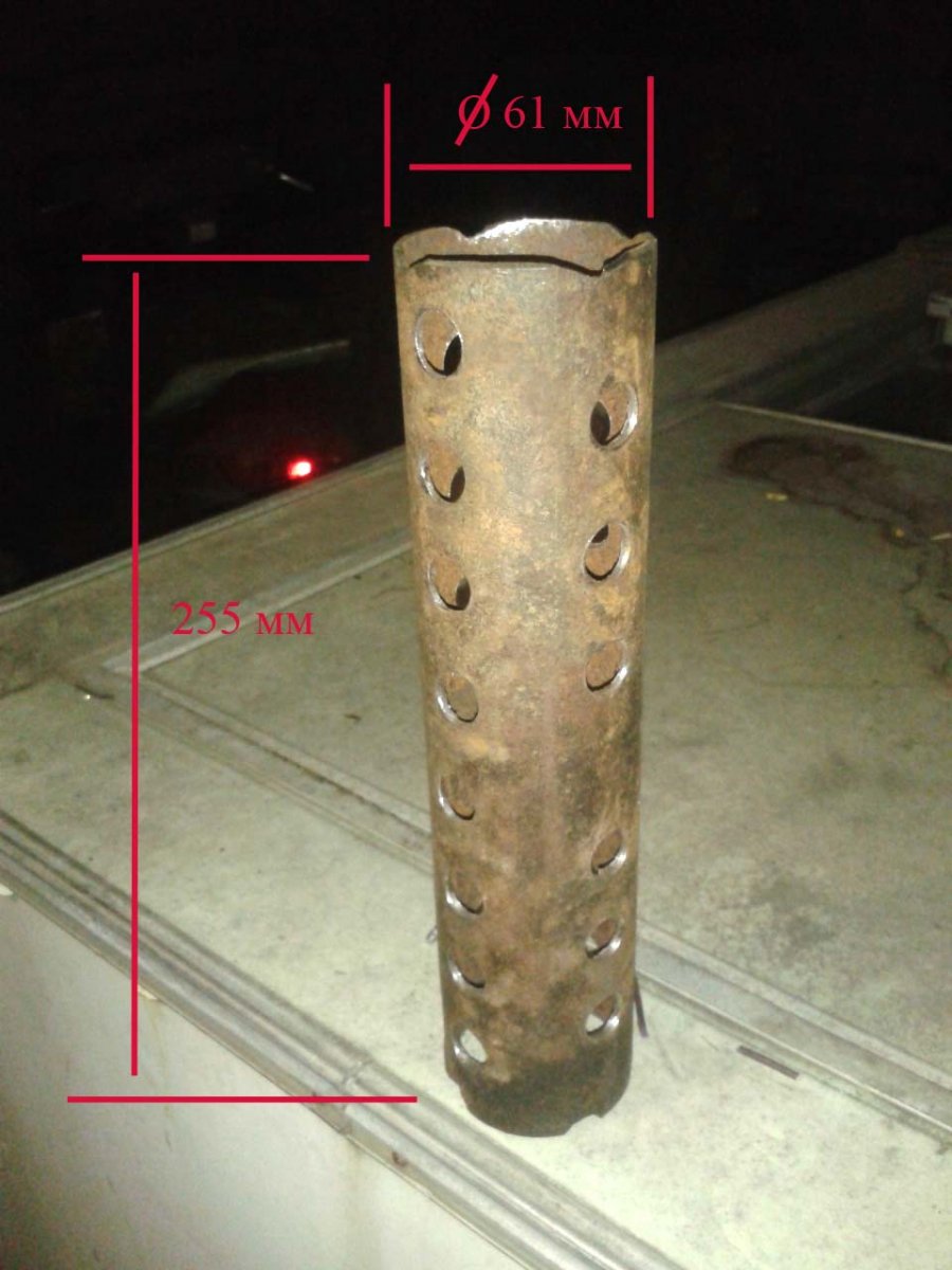

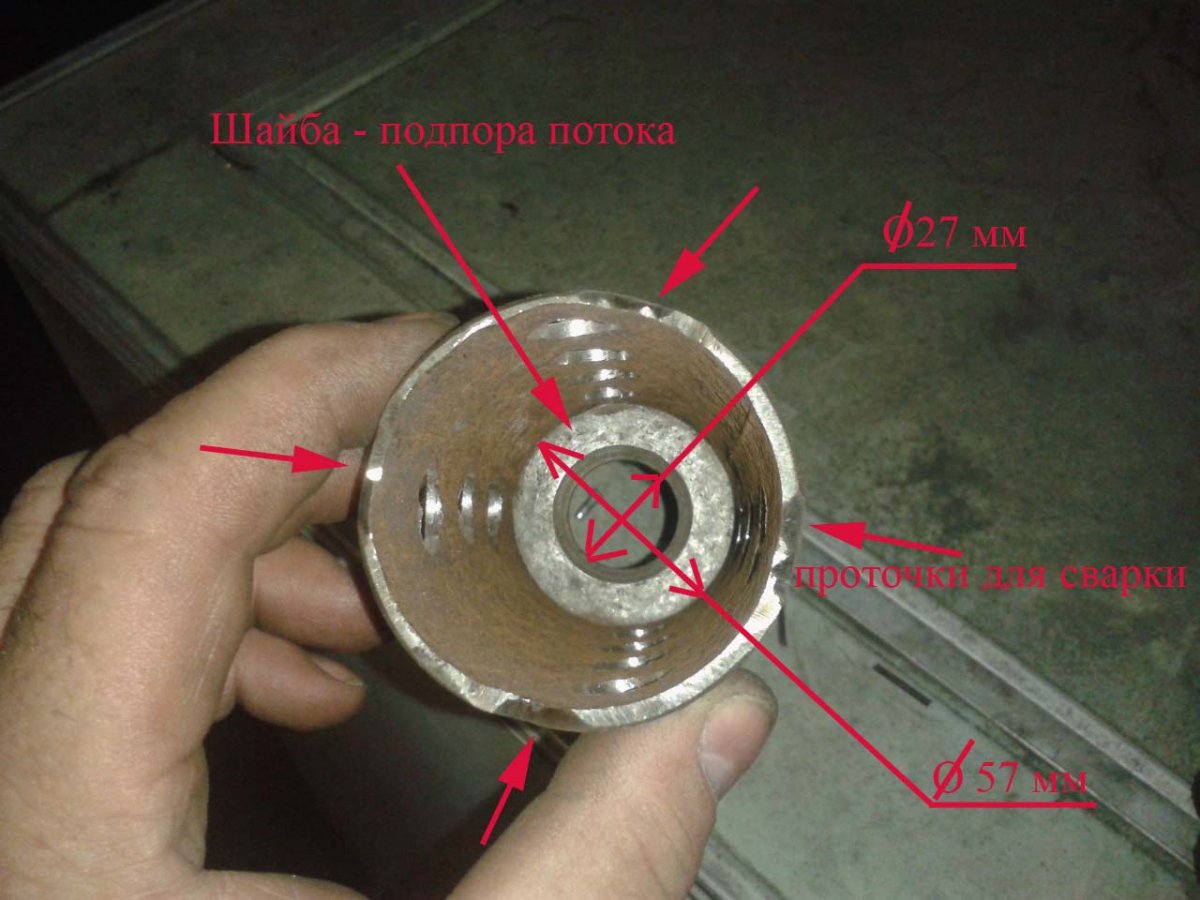

А это резонатор с подпором газов, который я поставил на свою машину и ни расход масла, ни звук выхлопа, совершенно не изменились при этом. Машину не перепрошивал, просто поставил механические обманки и езжу более 10 лет так.
Это сама обманка

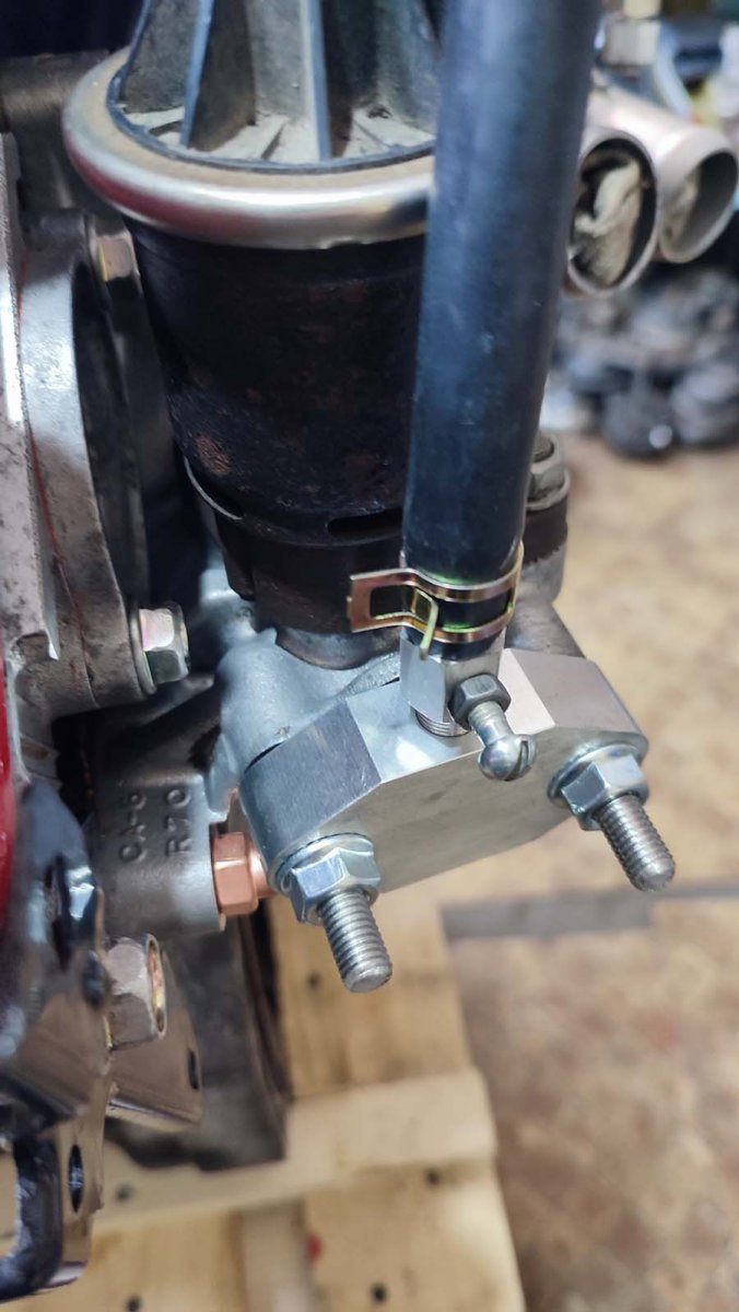

А чтобы срань не летела из выхлопной во впускной тракт, то я давно уже делаю комплекты ЕГР на продажу для наших моторов. На форуме пилотов подробно расписал как я его делал и нарабатывал конечный вариант. На сегодняшний день я делаю их регулируемые, для подстройки обьема подачи чистого воздуха во впускной тракт.
Это сама обманка
