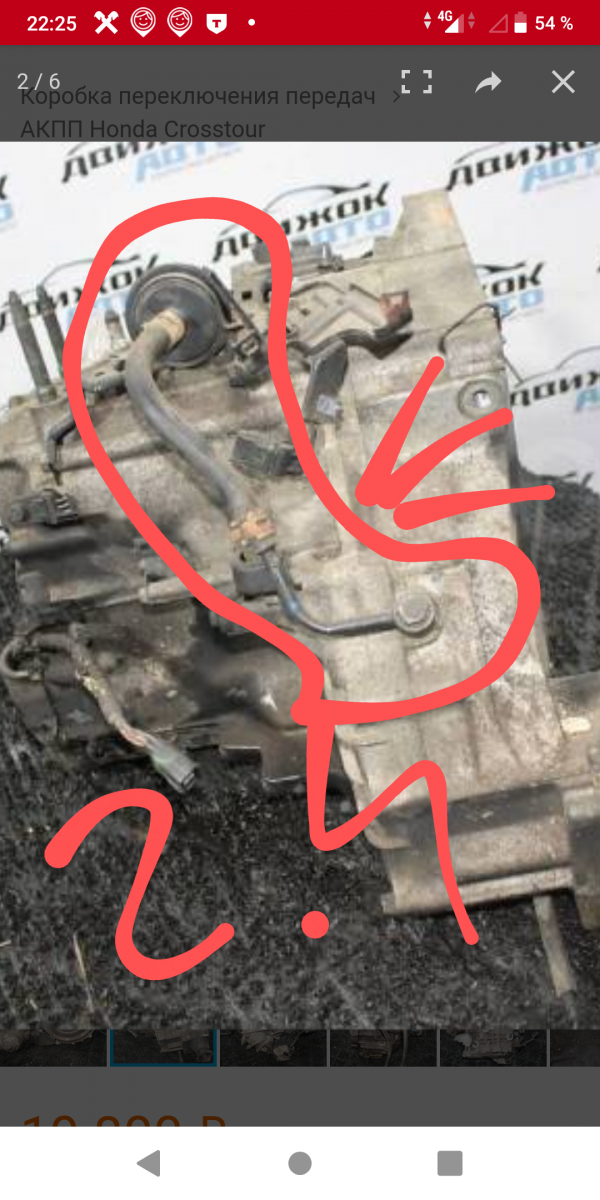

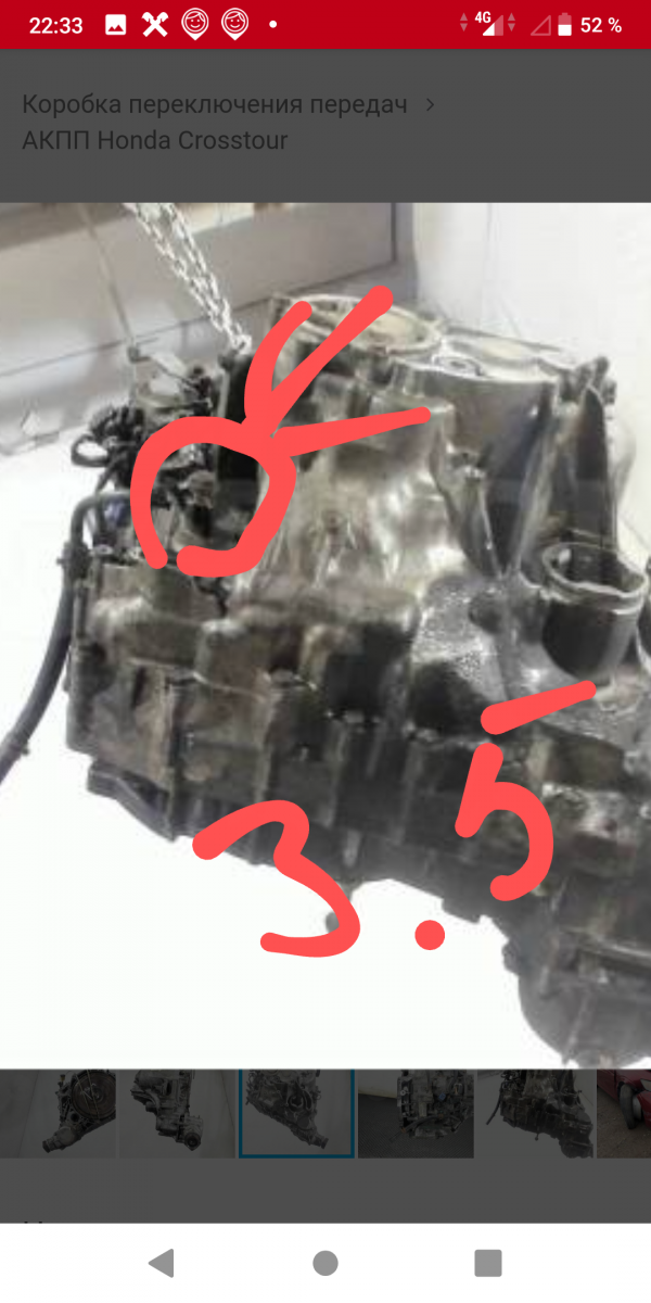

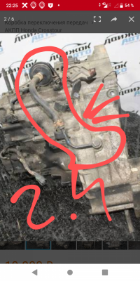

Гидравлика любит чистоту! Чем больше чистого масла при замене, тем лучше, но правда ценник останавливает. Таким же методом меняю масло в ГУР, в одно рыло, литра при быстро заведенном, мотанием рулем из края, в край и заглушенном моторе хватает. Тут многие в трех проводах путаются, а вы про обратку и радиатор АКПП (не обойтись стрелочками с фотографиями и подробным описанием и пояснениями страниц на писят, но это к Геннадию Tehnician)..
Да легко, можно и стрелочками, вот обратка на 3.5 мотор и 2.4
на 3.5 моторе, можно более детальное фото? не совсем понятно. при такой замене нужно ли щёлкать передачами? или просто в режиме Р? спасибо
Ничего щелкать не надо. Насос внутренний коробки сам выгоняет масло, выкачивая его из системы коробки. Я менял полную замену делал именно так, как описал Антон. Этот способ подробно описал на форуме пилотов. Только я не сливал масло с коробки, а запускал мотор и выкачивал насосом до момента, когда начинал идти воздух. Глушил мотор, заливал масло в коробку и опять заводил. Насос сам прокачивал всю систему, включая бублик.Таким образом ждал, когда масло пойдет из трубки чистое. Как пошло чистое, то глушил, все соединял и доливал уже до нормального уровня в коробке. Ничего не переключал по передачам, да и смысла нет. Если старое масло и осталось в золотниках и клапанах, то этот процент настолько мизерный, что не стоит даже думать об этом.
