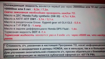

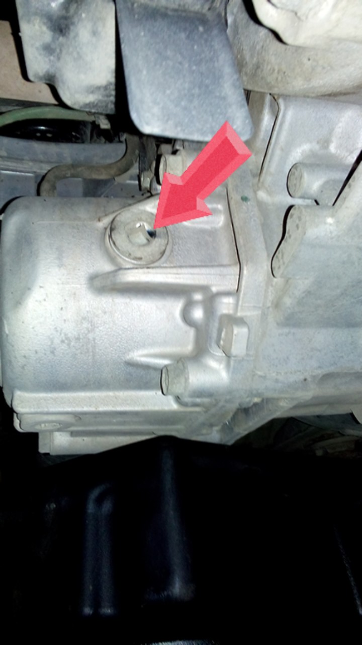

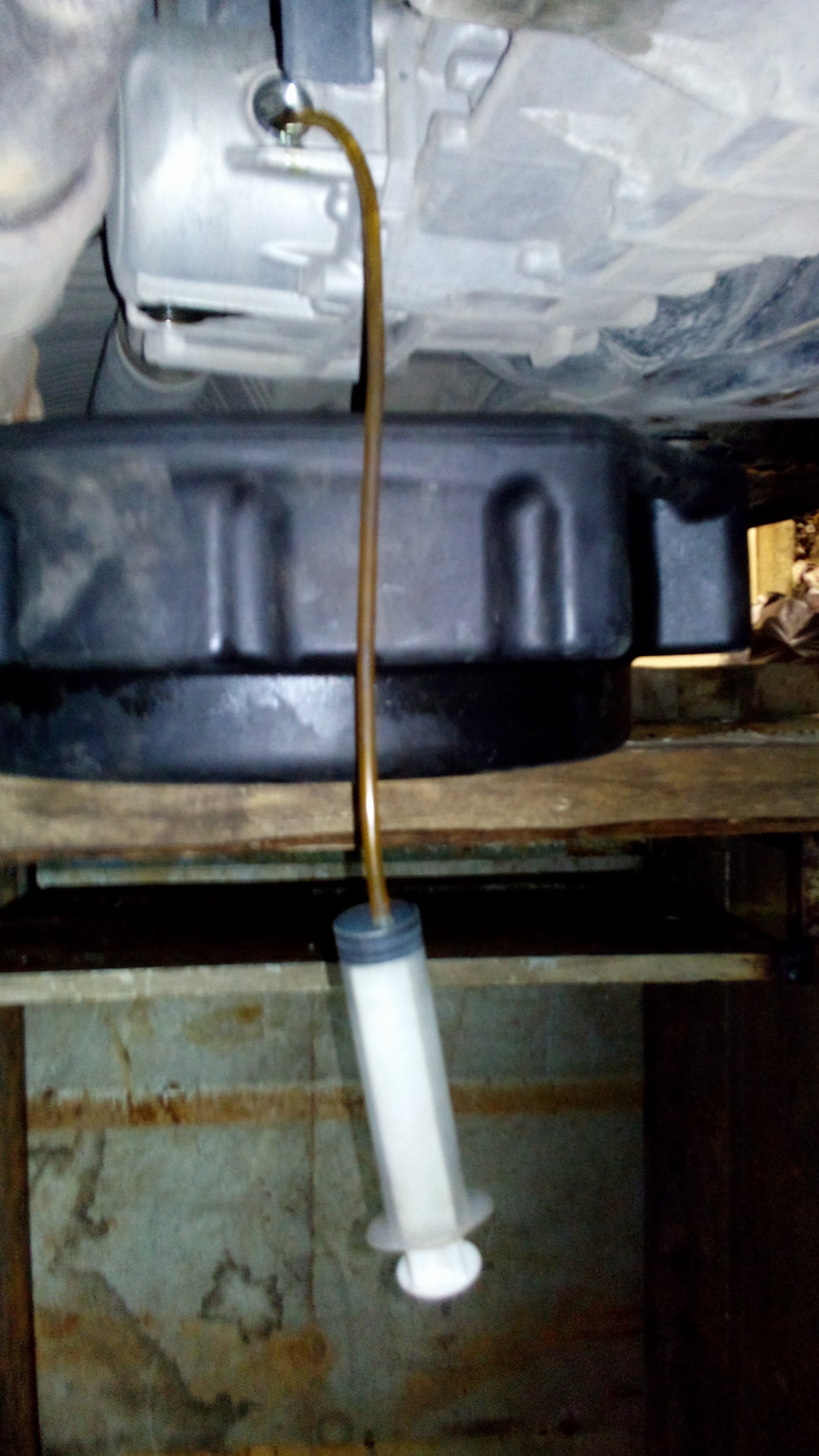

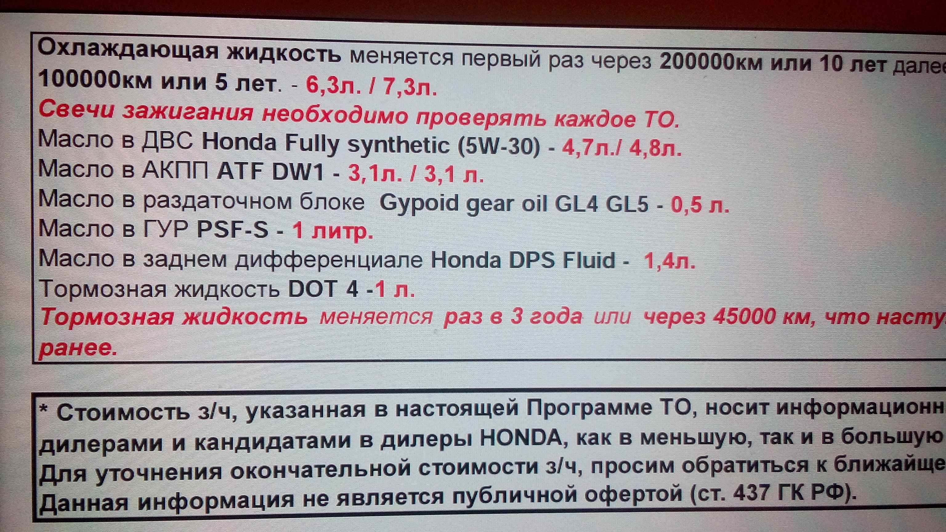

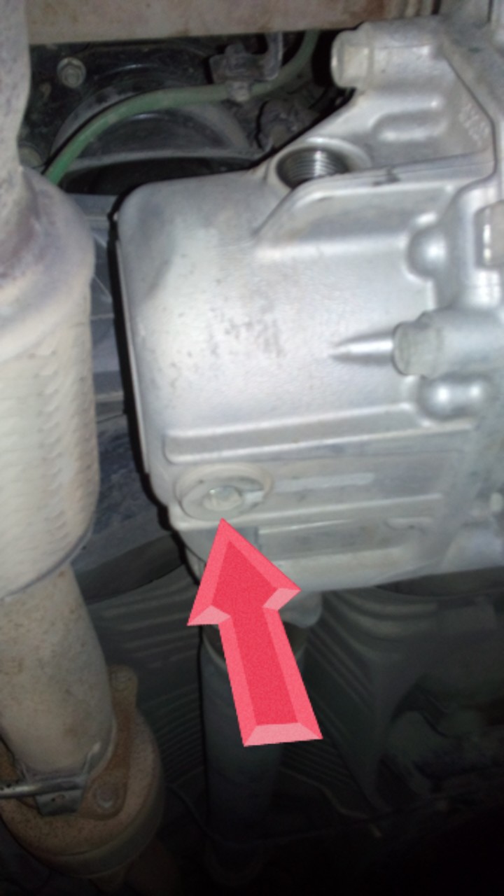

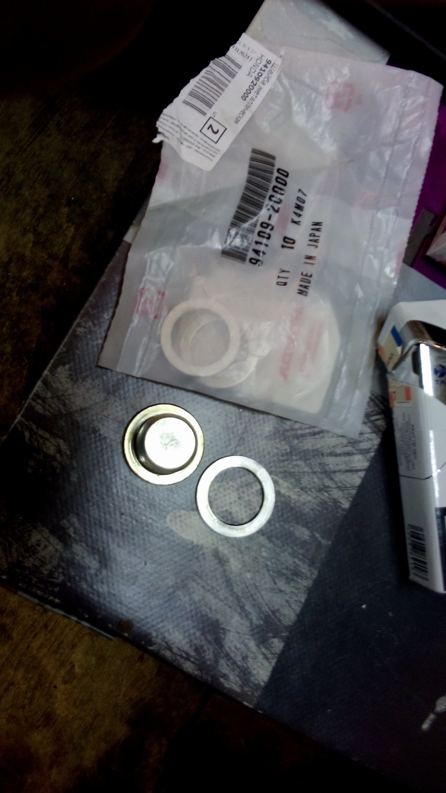

Для замены пондобятся: Масло Gypoid gear oil GL4 GL5 - 0,5 л, шайба металлическая 9410920000 -2шт., четырехгранник, шприц с удлинителем. Снимаем защиту (при наличии) откручиваем заливную пробку (верхнюю), затем подставив тару откручиваем сливную (снизу). Пока сбегает масло курим 10 мин. протирая пробки и ставя шайбы. Масло слито, устанавливаем сливную пробку и заливаем в заливное отверстие масло шприцом через удлинитель пока оно не польется из заливного отверстия. Устанавливаем заливную пробку. Если честно, увидев состояние масла захотелось его менять почаще!

В отчете же написано Gypoid gear oil GL4 GL5 - 0,5 л
