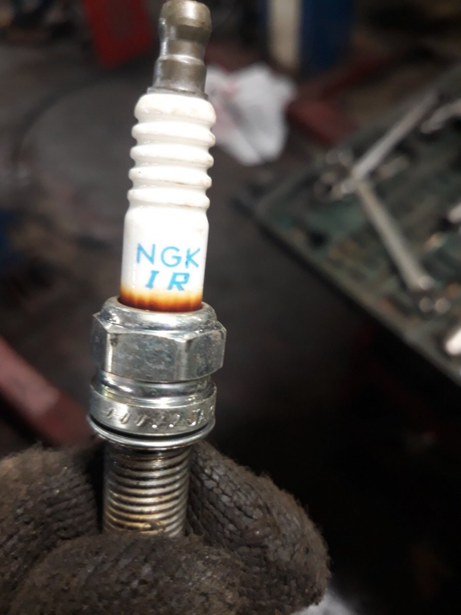

У всех с завода стоят NGK Iridium.Какое нужно калильное число???
Кто скажет, у кого какие свечи стояли с завода???
Такие были у кого?
Ок... спасибоУ всех с завода стоят NGK Iridium.

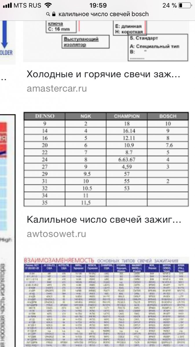

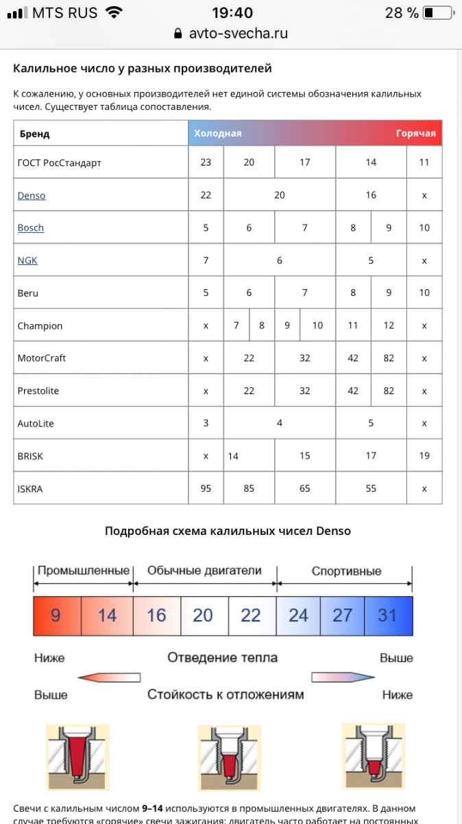

На форуме Пилотов пишут что калильное число 7 ngk почти как 6 Bosch и примерно равны числу 20....Посмотрел свечи, калильное число разное, между Bosh, и нашей, хз стоит или нет, у нас же часть цилиндров отключается, а во второй температура выше подойдут ли эти? Цена конечно привлекательная.
Если еще потом хотите менять катушки, ставьте бош и прочее.На форуме Пилотов пишут что калильное число 7 ngk почти как 6 Bosch и примерно равны числу 20....
