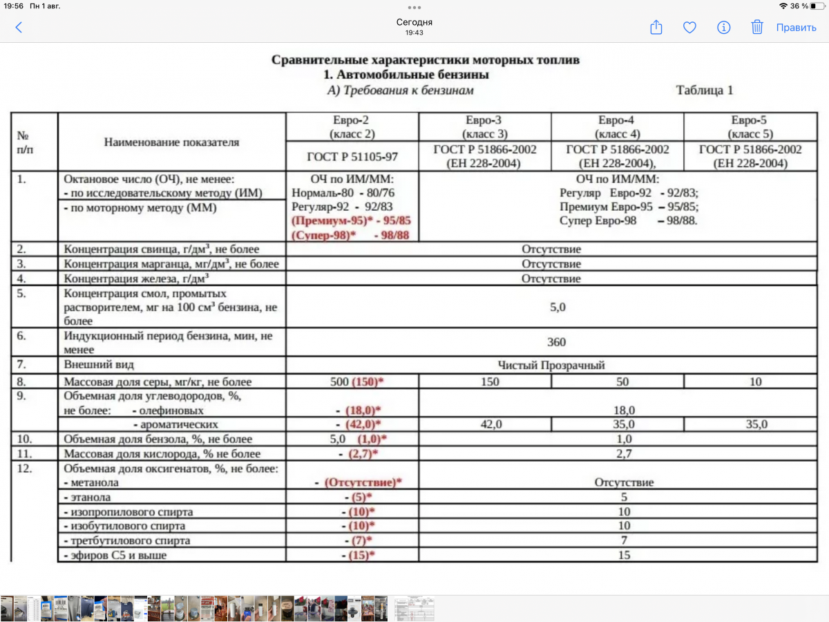

Не надо выдумывать, особенно, если в этом ничего не понимаешь. Бензин АИ-92 у нас может продаваться во всех экологических классах, от Евро 1, что соответствует нашему классу К1 до Евро 5, что соответствует нашему классу К5. Смотрите таблицу соответствия. И в стандарте Евро и отечественном стандарте контролируются одни и те же параметры топлива, если они укладываются в заданные нормы- это бензин определённого экологического класса. Как понять - какого класса продаётся бензин на АЗС? Заходите на заправку, там должны быть вывешены документы по марке и классу топлива - бензина и дизтоплива, смотрите экологический класс бензина и все. Поэтому ваше высказывание, что если бензин 92-й, то это некачественный, как вы пишите, "жигулёвский" бензин , - это чушь полная.
Я вообще удивляюсь, как в нашей стране формируются устойчивые мифы, которые ничем иным, как бредом не являются.Посмотреть вложение 3822

по бумагам и у нас вроде качественный бензин, а на самом деле там ослиная моча, шо тогда?
Это другой вопрос. Точно также и 95й и 98й бензин можно превратить в ослиную мочу.
Дело в том, что почти везде воруют и разбавляют, а не в том, что 92й - это "плохой бензин".
