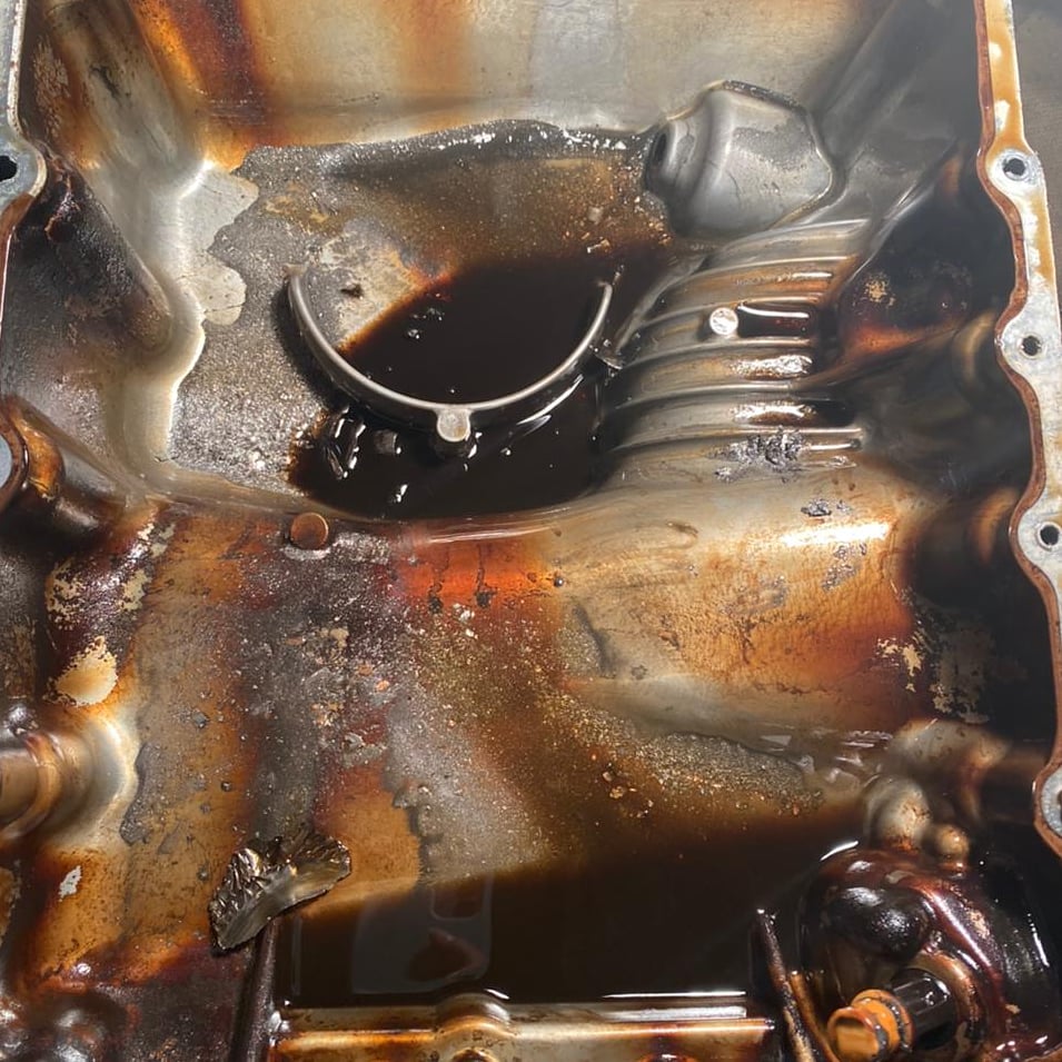

Здравствуйте! Ситуация, купил кростур 237тыс. Пробег, проехал 3тыс.км. и произошло следующее. Застучал как дизельный, случилось на трассе, сразу не поняли в чем дело, проехали так ещё километров 10. Слил масло, снял поддон, а в нем стальная и алюминиевая крошка +фольга, остатки вкладыша так понимаю. Шатун один болтается, коленвал поработал без вкладыша соответственно задран. Ремонт думаю не целесообразен. Ищу мотор б/у в хорошем состоянии. Может у кого есть связи с контактными моторами? Это конечно всегда кот в мешке, но может повезёт? Буду признателен за информацию. Сам из Мурманска.

Для кросса можно конечно искать, но стоит поискать на "Пилота" тут https://pilot-club.su/ , у нас движки одинаковые. Читал, что на пилотах еще не так попадали, в загранке в отпуске капиталились, так что не отчаивайтесь. У Вас -колено, -шатун, клапана смотреть на том цилиндре, кулачки распредвала, насос масляный, вообщем моторист грамотный нужен.
