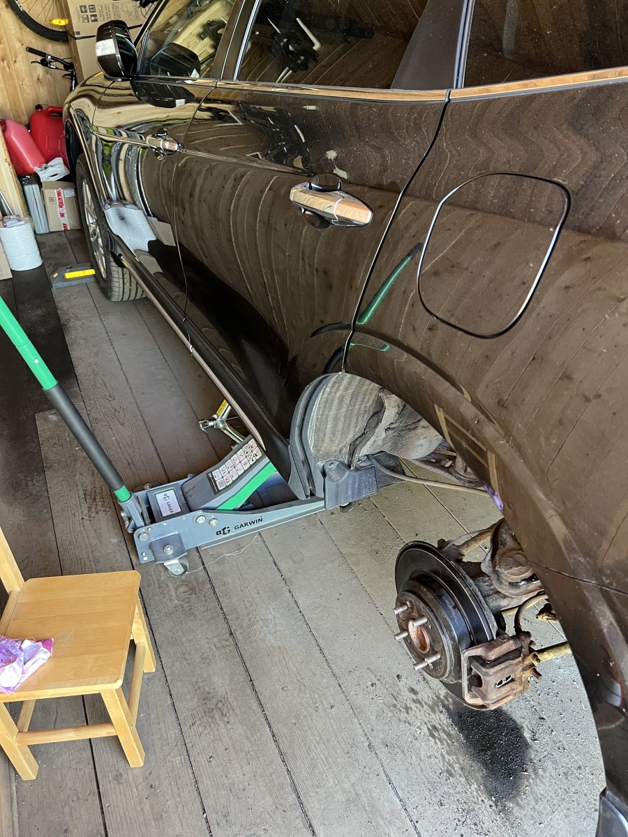

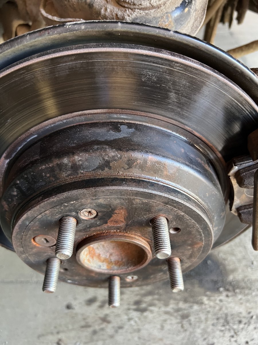

Поехал в гараж, решил сам все починить.
Разобрал суппорт и …. не увидел никаких неисправностей. Пальцы ходят отлично, пружинят, пыльники в полном порядке. Тормозной цилиндр немного похуже, но в целом в рабочем состоянии. Почистил суппорт, как смог, ржавчины было немного, где смог- почистил. Покрутил тормозной диск и с удивлением обнаружил что заклинивание и звук трения не ушел. Значит причиной были не колодки и направляющие. На неисправный ступичный подшипник это тоже было не похоже, поэтому, стал грешить на колодки ручника. Снял тормозной диск, отрегулировал колодки, сжал их максимально, т.к. ручником не пользуюсь, он мне вообще не нужен. Прикол в том, что на них не было никаких признаков трения, вообще непонятно было что же там трет. Поставил тормозной диск на место и звук трения исчез. Чудеса какие-то.
Вопрос - что же там так терло, что диск сгорел?

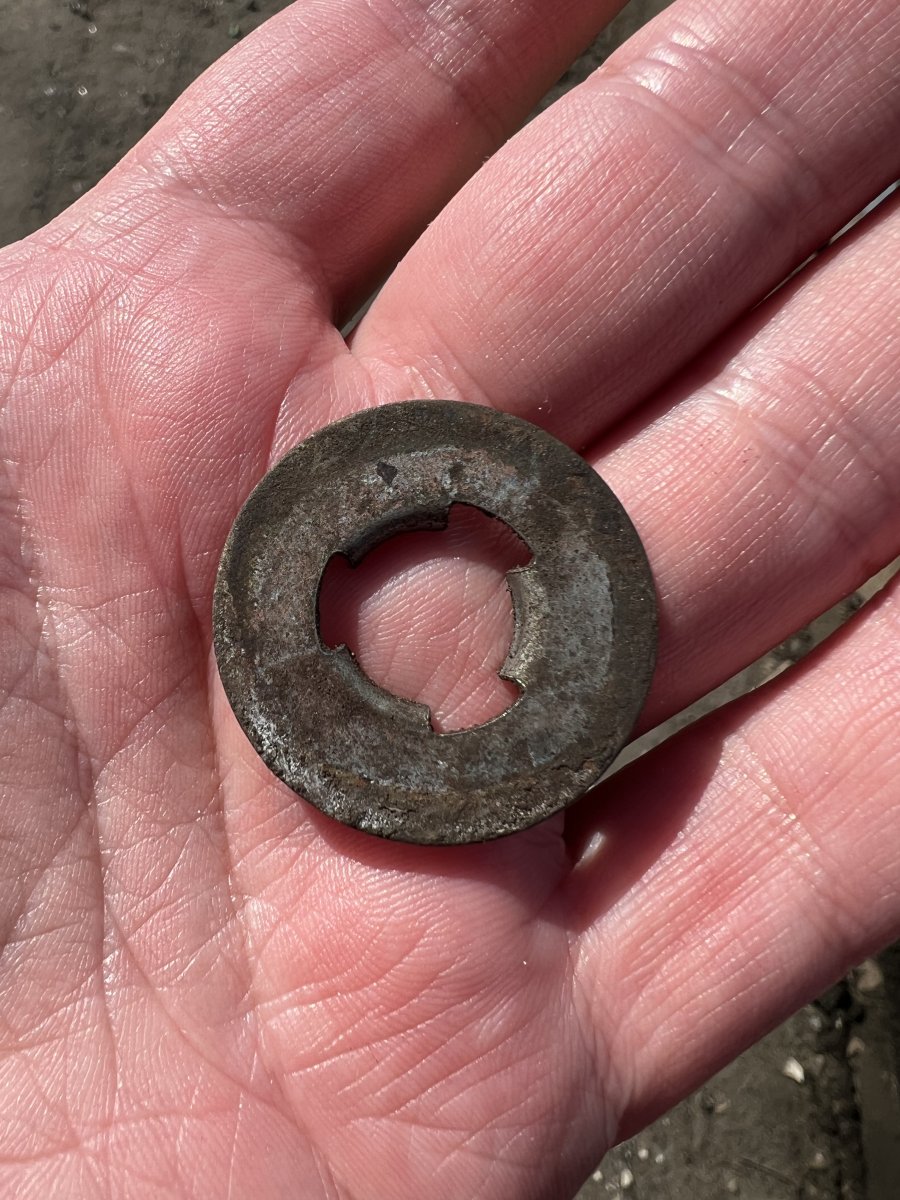

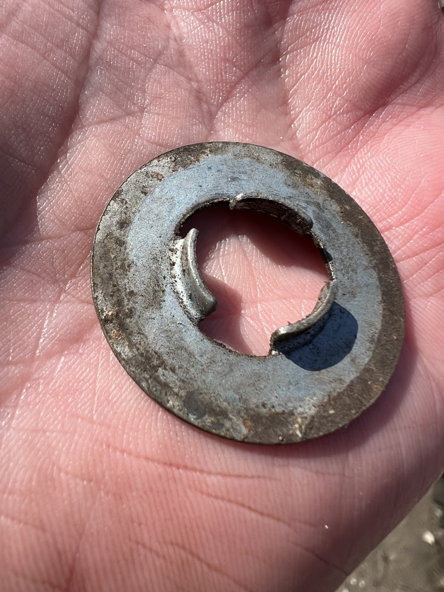

И второй вопрос- появилась «лишняя деталь». Она выпала, когда стал шевелить колодки, я не заметил откуда она выпала. Как ни прикладывал, так и не понял где она стояла и что это вообще такое?
Фото диска и этой непонятной детали .
Самое плохое, что я так и не понял, в результате, что вызвало такой нагрев тормозного диска, что он стал черным.
На колодках ручного тормоза нет никаких следов трения, что там терло, совершенно непонятно, но что то терло точно.
Колодки основные - износ 30% где то, ну, так наверное и должно быть.
Когда все собрал, понажимал на тормоз, потом покрутил тормозной диск - колодки отходят, диск крутится нормально.
В общем я так и не понял, устранил я проблему или нет (и в чем она была) , и можно ли на машине ездить? И еще эта "лишняя деталь" … ?
Машина пока стоит на домкратах, колесо ставить не стал.
Пишите, что это могло быть и что это за "лишняя деталь".
В общем, 5 часов провозился и получил крайне неоднозначный результат .

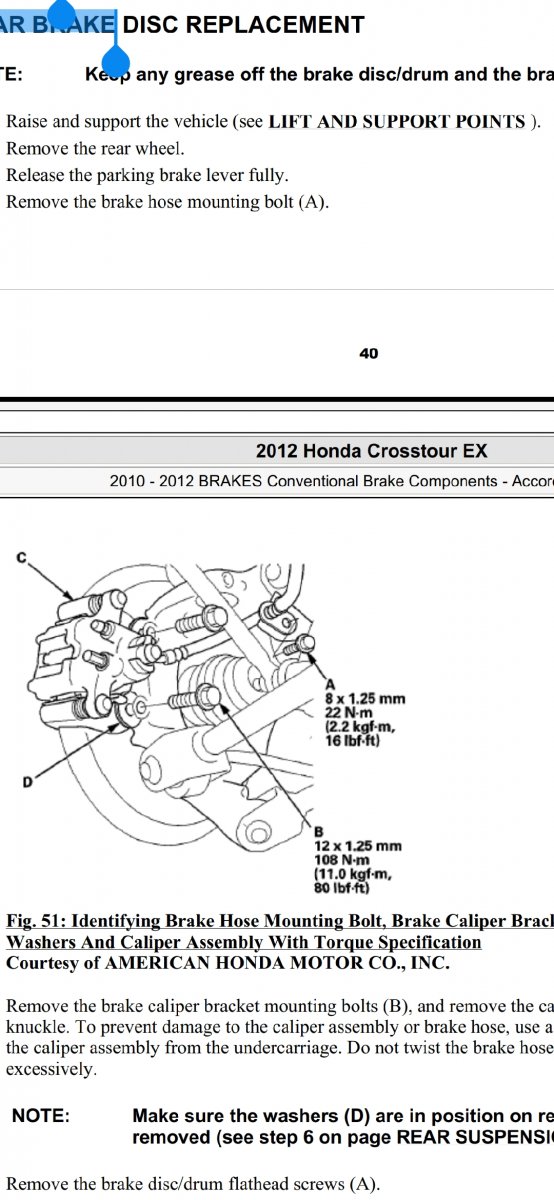

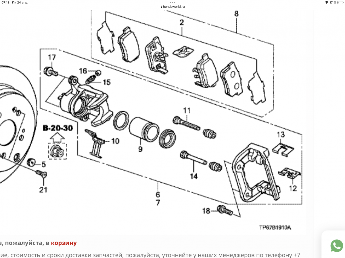

Это не лишняя деталь. Их две эти шайбы. Ставятся между скобой и основанием куда она она прикрручивается. То есть их вставляете в скобу, а с другой стороны болт и болтом притягиваете скобу. Шайба с усиками как раз для того, чтобы ее вставить в отверстие.
Значит, все таки неправильно собрал.
Скоба - это та часть, которая прикручивается большими болтами?
Или та часть, где стоят направляющие, и которая прикручивается маленькими болтами?
    647.7 KB · Просмотры: 50
Где большие болты

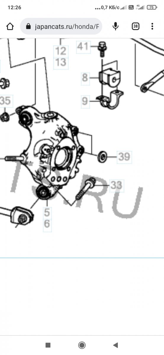

Стрелка с буквой D показывает на эту шайбу, само собой их две, иначе перекос.
Или вот такой рисунок. Номер 39 эти шайбы.

Понял, спасибо.
Поеду переделывать. Вторая шайба там, видимо, стоит на этой скобе.
Не очень, правда, понял, почему, если не поставить эти шайбы, будет перекос? Болты ведь прикручивают эту скобу накрепко, там никак по-другому не поставить эту скобу?
Шайба вставляется в кулак. Через неё скоба суппорта прикручивается к кулаку. Если не будет 2 шайб, то перекоса не будет. Если 1, то будет перекос на толщину этой самой шайбы. На шайбе есть 3 «усика» вот этими «усиками» она и заходит в кулак.

Поставил эту шайбу - выпала с нижнего крепления. Собрал все. Колесо крутится нормально . Но вот, почему диск стал черным, так и осталось загадкой.

Правый задний - нормальный, блестящий металл.
Все же склоняюсь, что виноваты какие то элементы ручника, я им не пользуюсь, поэтому, он, видимо и тормозил там.
Один плюс всего этого - понял, что можно самому обслуживать тормоза, надо только инструмента кое-какого подкупить.
Не давала мне покоя мысль, что что то не так. Решил сегодня прокатиться, посмотреть будет ли греться тормозной диск. Проехал километра три, потрогал левый задний диск, потрогал правый - левый нагрет намного сильнее, даже подпахивает гарью. Поднял машину на домкрате, покрутил левое заднее колесо: крутится, но чуть-чуть все же что то там задевает, немного, но есть. Главная проблема так и осталась - нагрев диска. Уже не знаю тогда, что еще делать? Менять тормозной поршень суппорта? Или все же подгорел подшипник ступицы… но он не шумит. Какие есть мысли?
