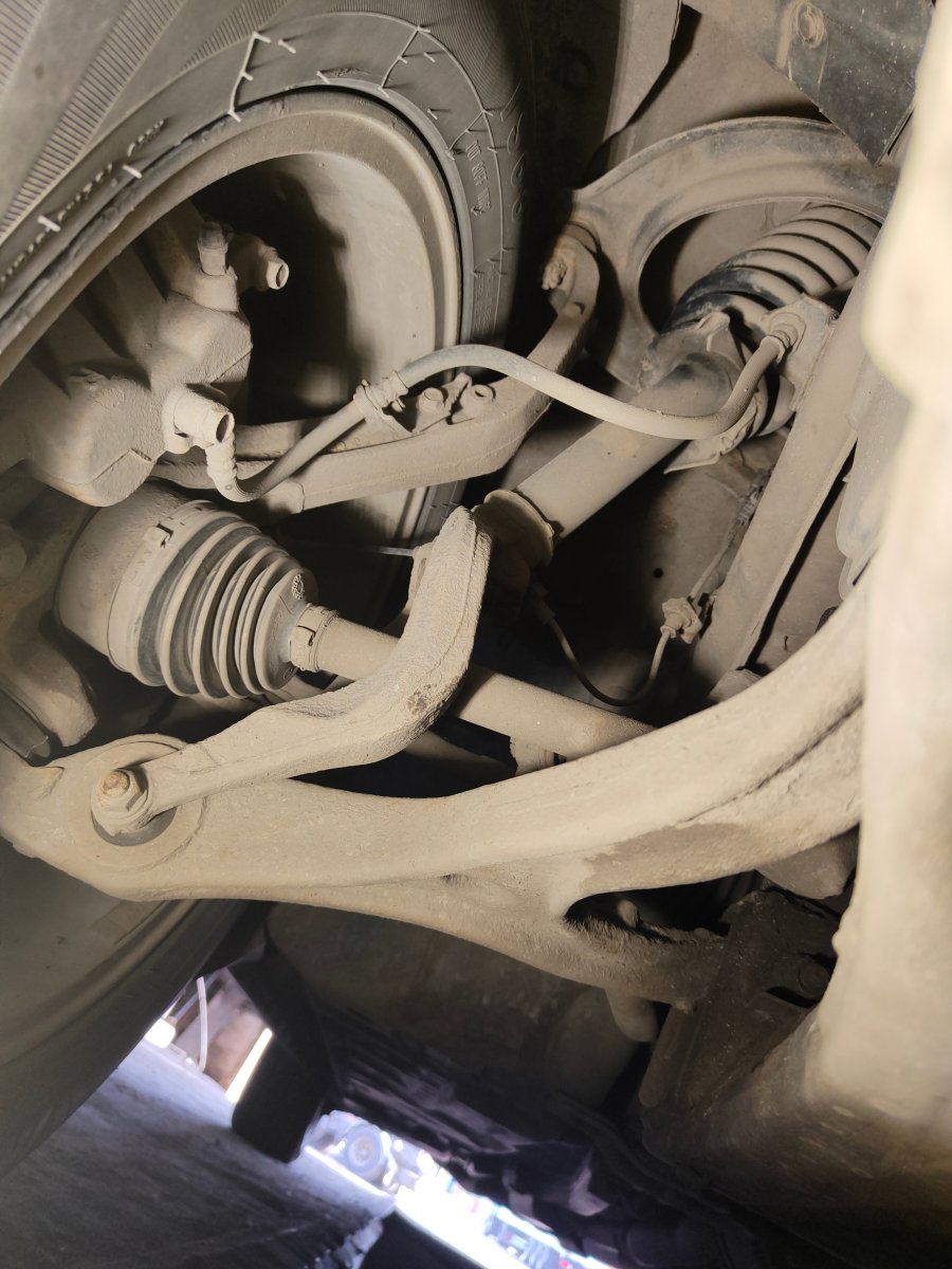

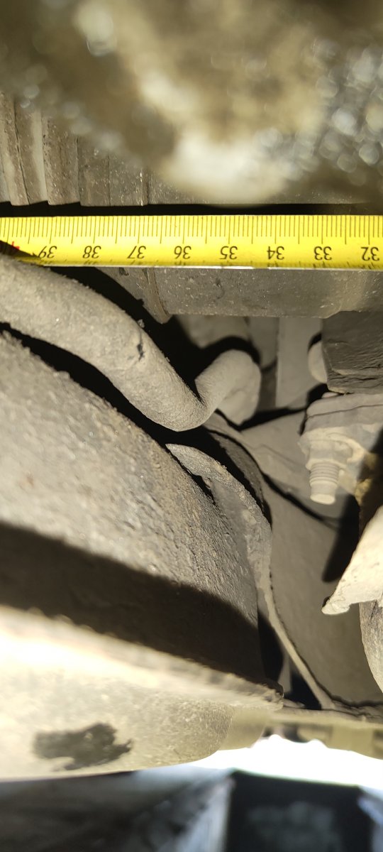

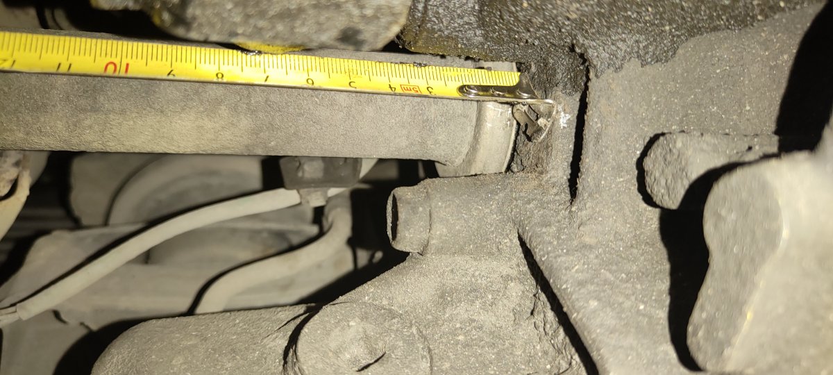

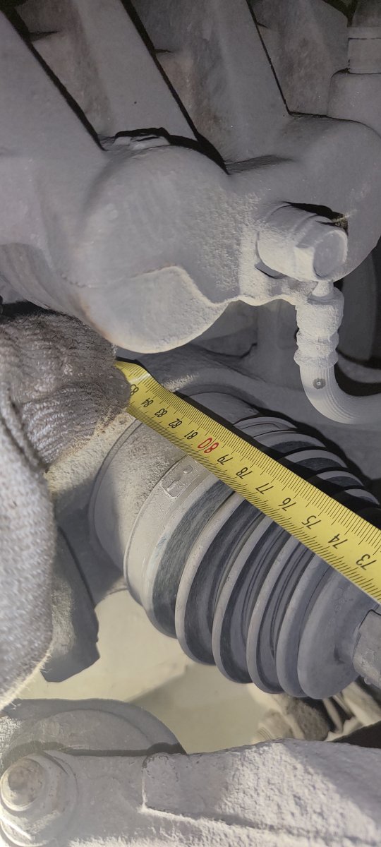

Заскакивал на работу, заехал на яму, сделал замеры: от коробки до конца чашки трипода где-то 385мм, до ступицы 845мм. Машина не вывешена, колеса ровно. Ну и фото как выглядят рычаги справа.

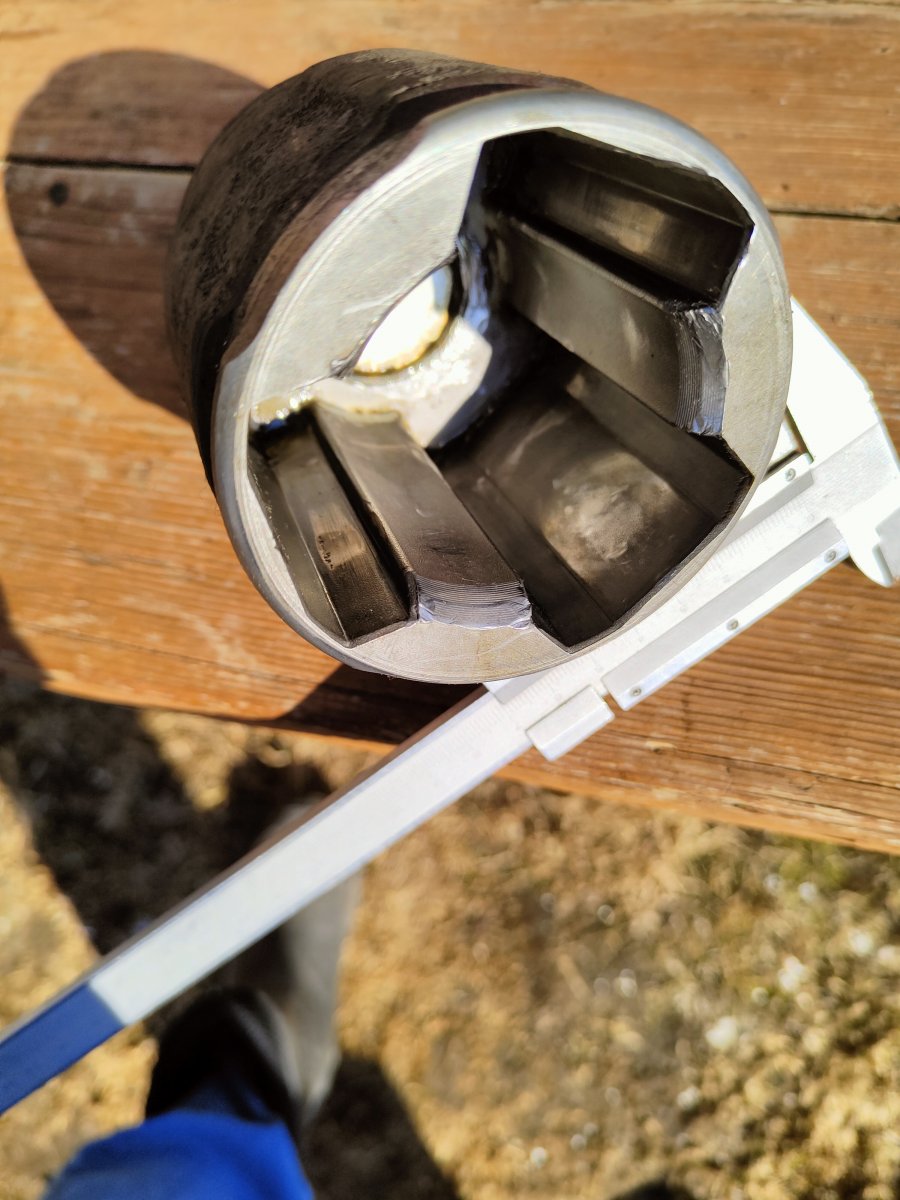

В итоге купил на разборе вал с внешним и внутренним шрусами в сборе. Искал что бы была тоже американка, дабы не было сомнений, что у японцев, американцев и европейцев могут оказаться разные размеры. 2 недели — полёт нормальный, вроде даже и биения особого не замечаю (как многие пишут). Померить так и не удалось, т.к. своей ямы нет. Но как будет возможным измерю и отпишусь. Так же измерил снятый стакан шруса — 120 мм, хотя по разным источникам он должен быть 122,4 и даже 127,5 мм — это миллиметры, но всё же.
