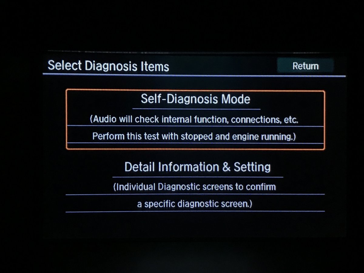

Есть ещё сервисное меню у магнитолы. Там есть пункт проверки устройств. Если память не изменяет там тестируются камеры, навигация, мультимедиа, CD привод, usb и что-то ещё.
Как входить в сервисное меню не помню. Могу только завтра в машине вспомнить.
P.s Для входа в сервисное меню вроде надо удерживать 3 клавиши сразу (Вкл+Disp+Back)
А потом, вроде, на первой странице сервисного меню есть функция диагностики. Или может глубже... Не помню.

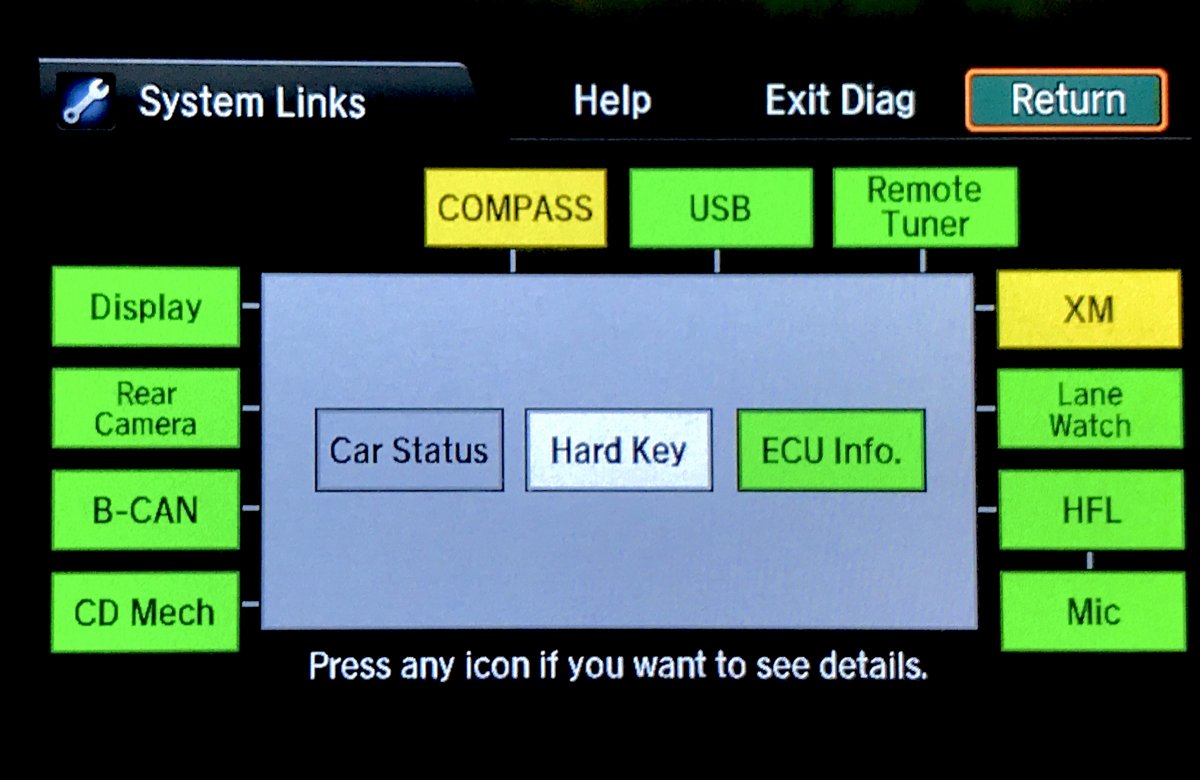

Экран диагностики:
Экран после диагностики (флешка была вставлена):
Если есть какие-то сбои, то проблемные пункты будут гореть красным.
Так же можно войти в каждый пункт и посмотреть более подробную информацию.
