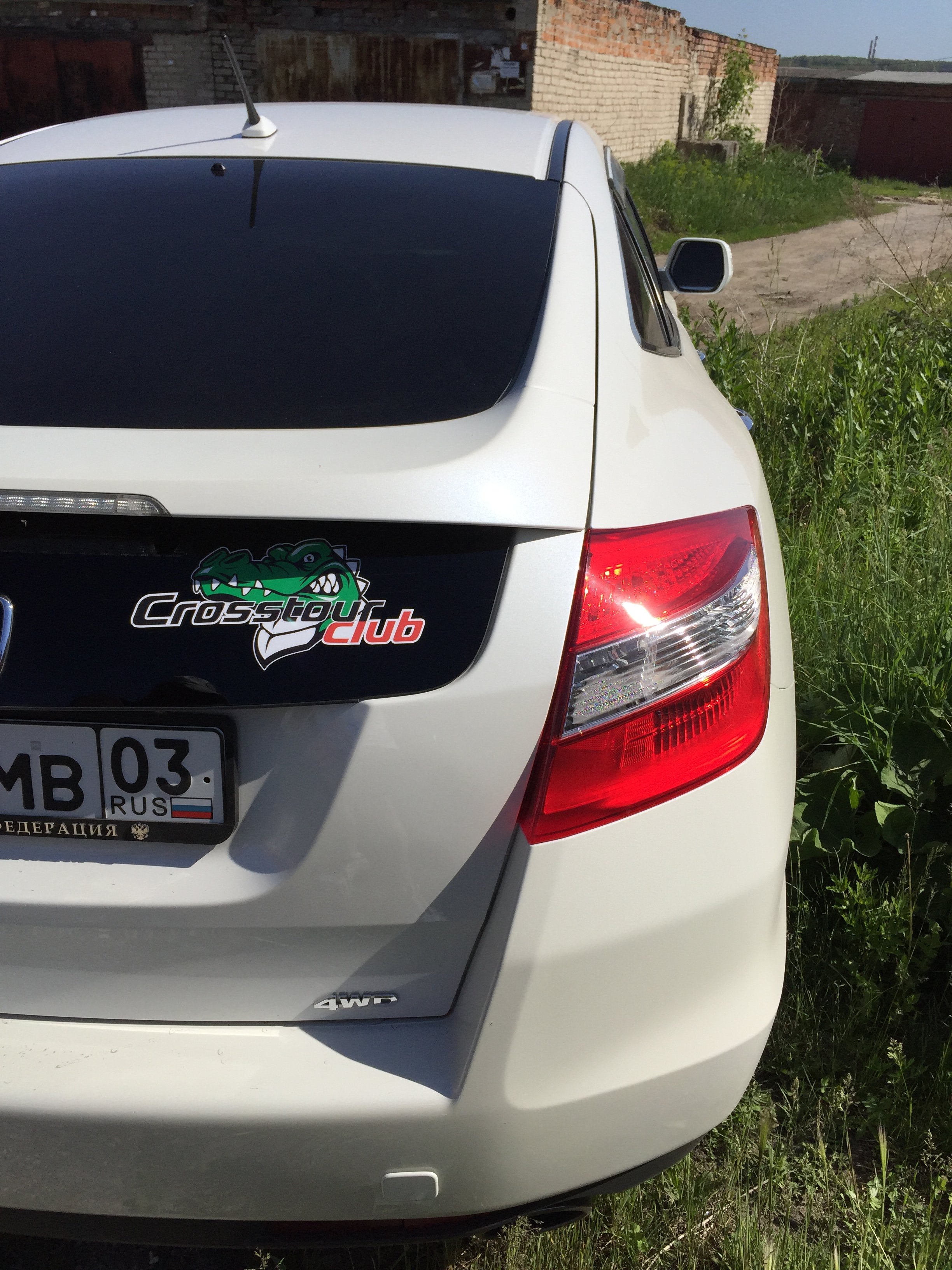

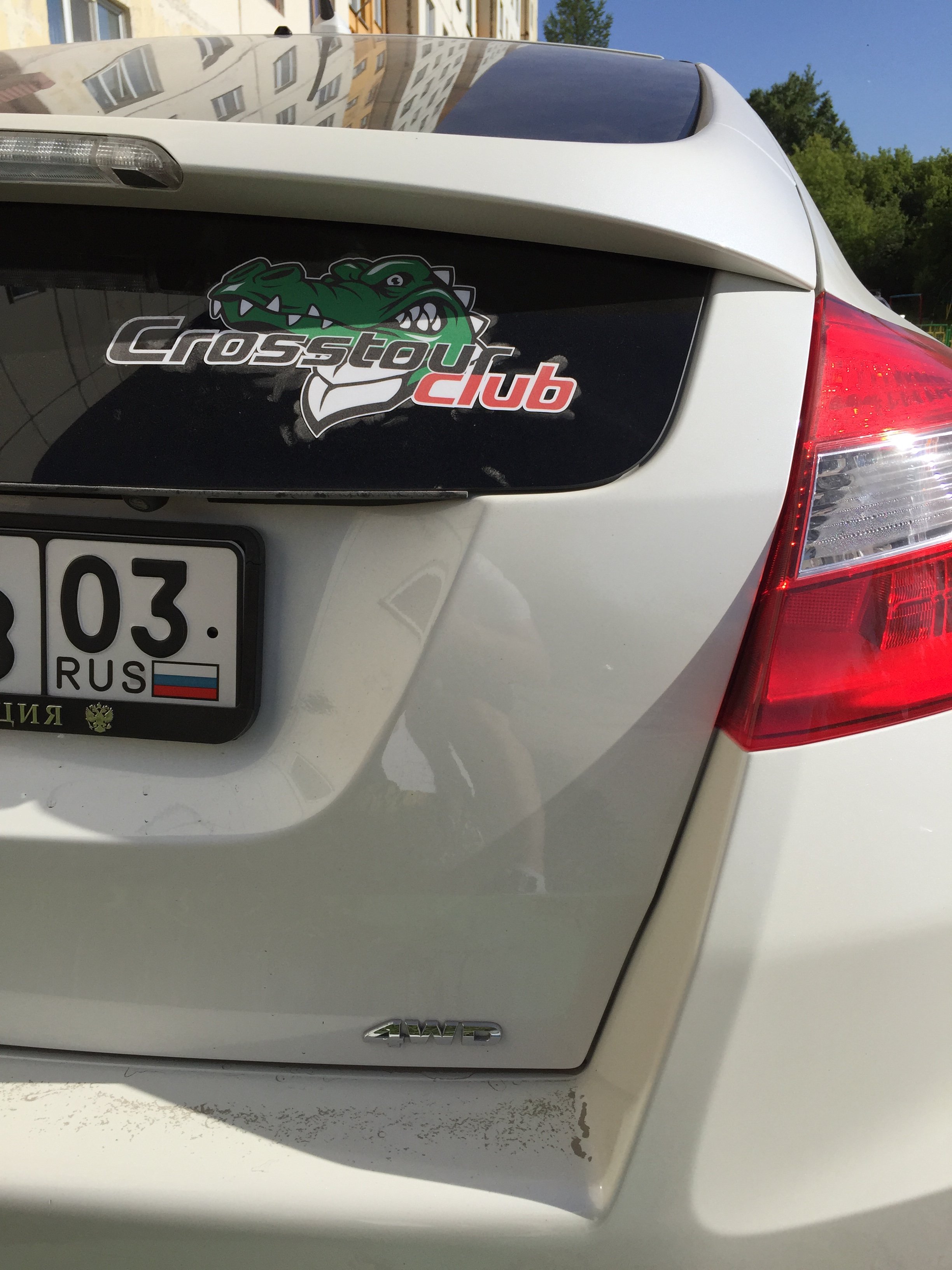

Что так поздно выложил инструкцию:lol-33::lol-33::lol-33:, я уже наклеил, чуть не ровно на мой взгляд, проблема ещё в том, что верхний слой частично отклеился, то от при транспортировки, толи из-за температуры, короче часть его отошла от основной наклейки, и образовала воздушные пузыри, или верхний слой хуже приклеен чем нижний. Вообщем вот что получилось. Lexx, спасибо за отправку, сегодня все получил, и сразу выкладываю фото

Заднее стекло с закругленным низом, будет казаться что не по уровню! У меня так с буквами было, смотря с какого ракурса смотреть!
Да на фотках видно, на первой вроде не ровно, на второй ровно, если не присматриваться то норм, но я то вижу что не ровно, а остальные даже не успеют рассмотреть на ходу.

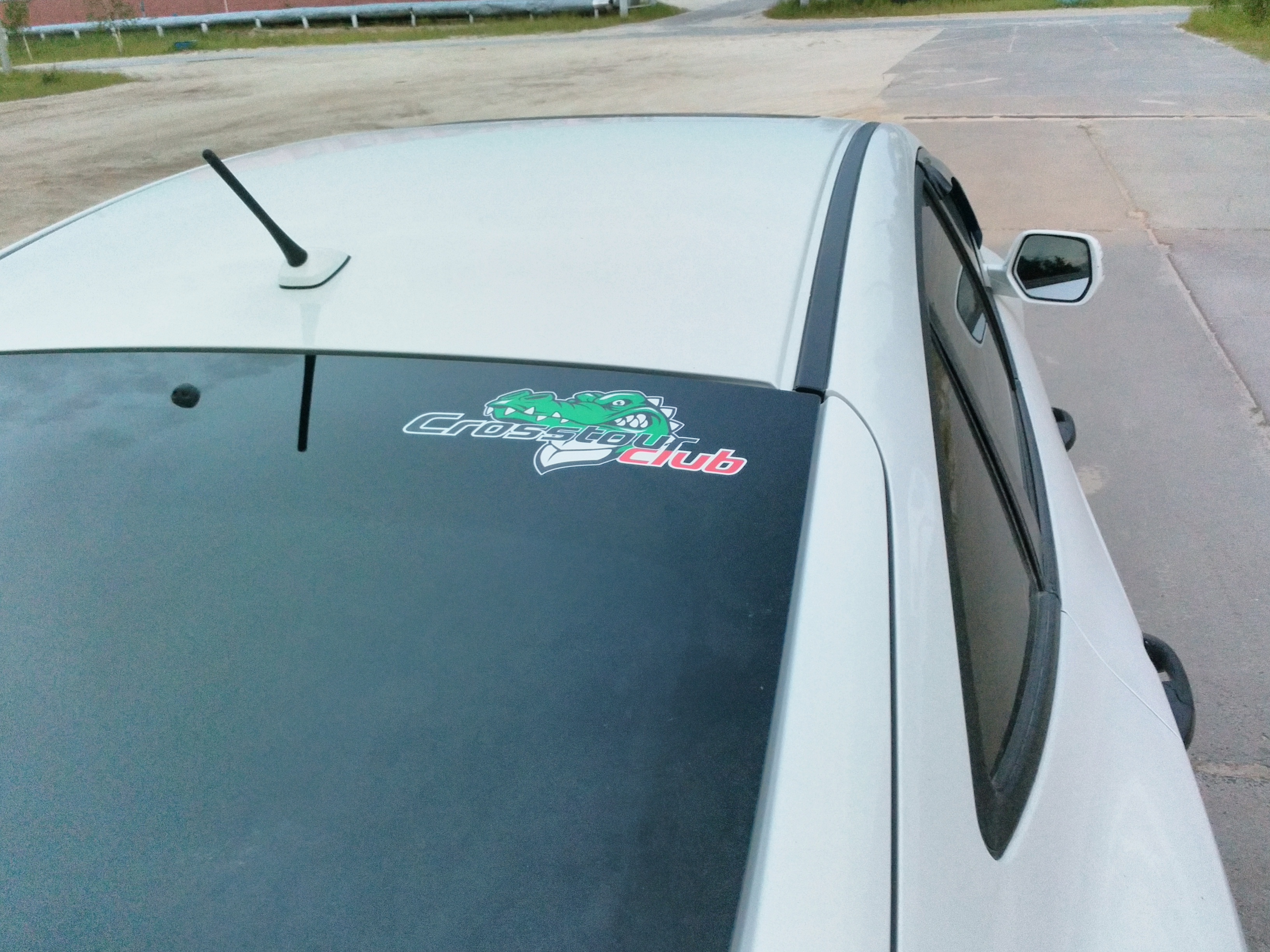

Для меня место сверху показалось более удобным, да и наклейка грамостко не выглядит
