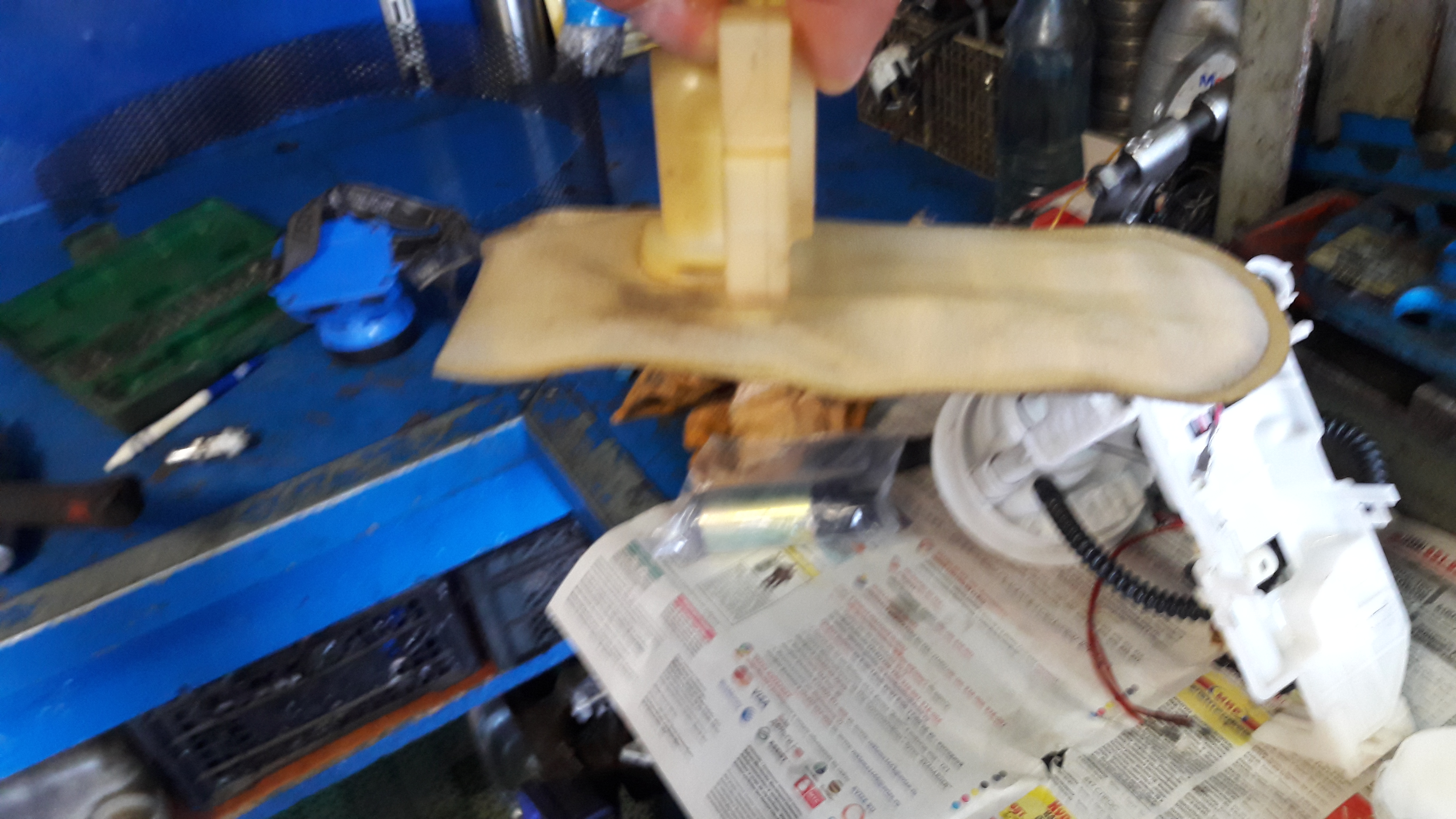

Сегодня возникла такая же проблема: приехал на место, припарковаля, через 5 мин завожу - не заводится ни в какую, сколько ни крути, если чуть-чуть и схватывает, то сразу глохнет. Сняли бензонасос, покрутили стартер - бензин не льется. Ну все, думаем, бензонасос умер, быстренько его поменяли - та же фигня. В итоге пошевелили реле которое под рулем синего цвета между буквами "A" и "B" - и все получилось, даже менять его не пришлось. Спасибо за наводку (см. фото) пользователю
Кураков вот в
этой теме.
p.s. сеточку также как и бензонасос нашел в первом попавшемся магазине
