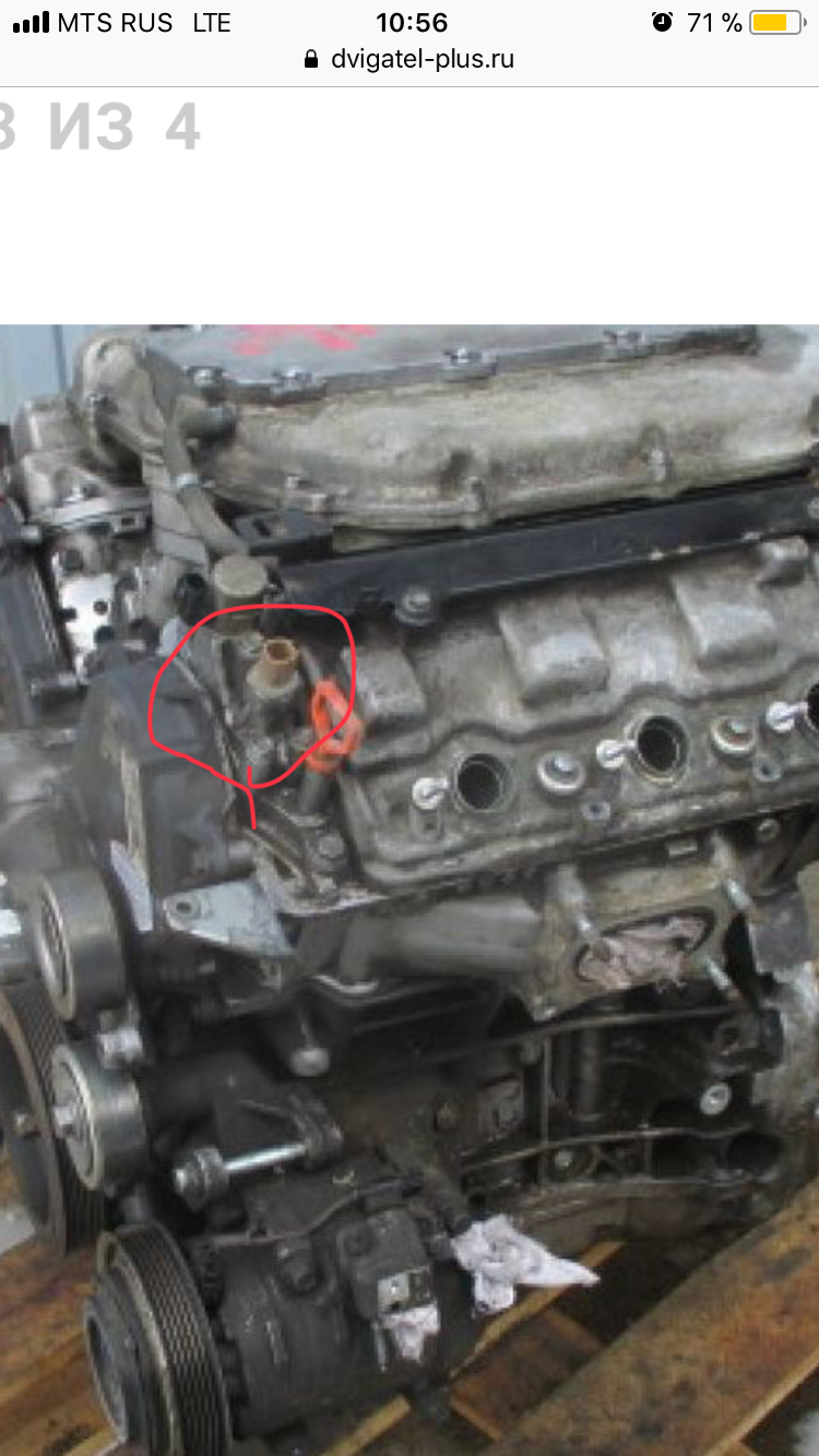

температура двигателя в рабочем диапазоне, прогрет полностью, на малых скоростях эко включается, возможно при движении по трассе не включается т.к. зима... попробую диагностировать ,может датчик почистить надо... где то об этом читал, только не понял где он находится
Если на малых включается, то он работает, на трассе возможно не включается из-за активного педалирования, как и писал выше включается только до 145 км/ч. Находиться он см.фото в красном кружке, под декоративной крышкой
