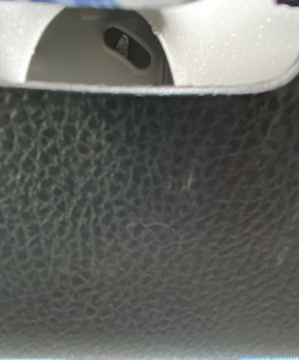

Что бы открыть багажник из нутри, откидываем спинку сиденья. Снимаем заглушку обшивки багажника. Ищем в этом отверстии металлический флажок и двигаем его по часовой стрелке (маленькой отверткой/шилом) багажник откроется
    275 KB · Просмотры: 58
    104.7 KB · Просмотры: 53
mrmoural
18 Июл 2023
3
Пенза
Я просто отверткой воткнул в отверстие, надавил вниз и одновременно крышку багажника подтолкнул вверх.
всё получилось!
