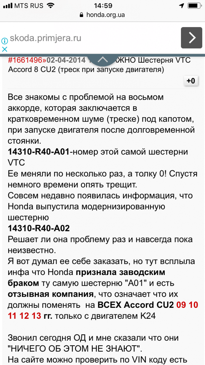

Думаю, что новая версия подойдет без проблем. http://www.jimrandall.net/VTC/K24_VTC.htm Эта же шестерня пробивается на наш авто на американском сайте hondapartsnetwork.com и https://www.hondapartsnow.com/genuine/honda~actuator~vtc~46t~14310-r5a-305.html
Другое дело - насколько грамотно она модернизирована ))
http://www.jimrandall.net/VTC/A09-010.pdf

Нуууу если смотреть по номеру 14310-R40-A02
То на эти тачки:
https://www.hondapartsnow.com/genuine/honda~actuator~vtc~46t~14310-r40-a02.html
https://www.acurapartswarehouse.com/oem/acura~actuator~vtc~46t~14310-r40-a02.html
https://www.exist.ru/Catalog/Goods/19/636/B4F06E16
Наша шестерня VTC, я так понимаю эта:
Если по ценам то твой модернизированную шестерню VTC (акорда) экзист сейчас предлагает по цене:
14310-R40-A02
6 538 ₽
Наши шестерни VTC:
Старый 14310-R44-A01 10 511 ₽ Новый (модернизированная) 14310-R5A-305 9 644 ₽
Отсюда к тебе вопрос, ты реально хочешь ставить туда 14310-R40-A02 ????
Может ты и прав и тут всего то ...игра кодов )))

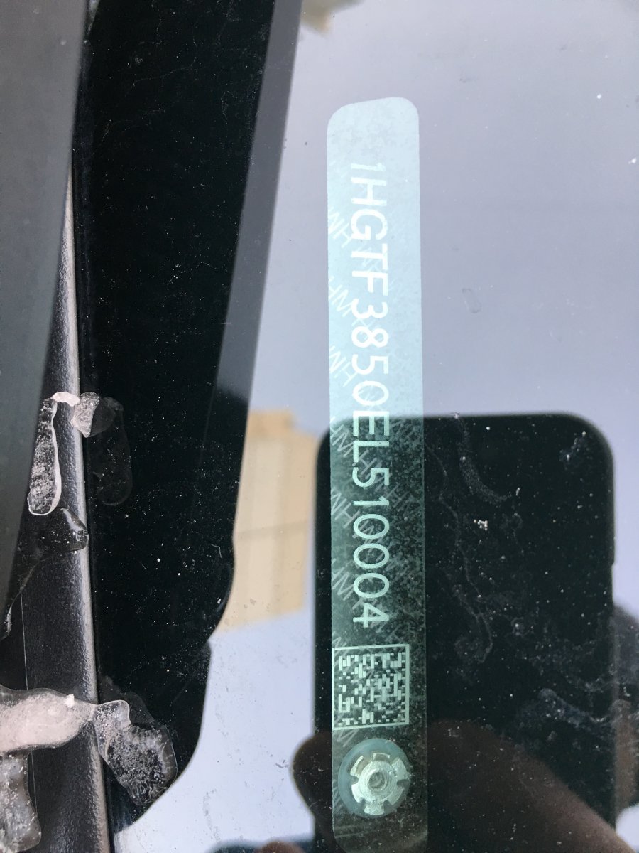

Ребята я нифига не понял мой VIN модернизированную могу ставить или ...
Огромное спасибо за участие !!!
    147.1 KB · Просмотры: 584
